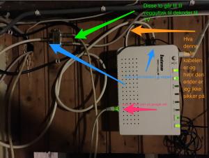

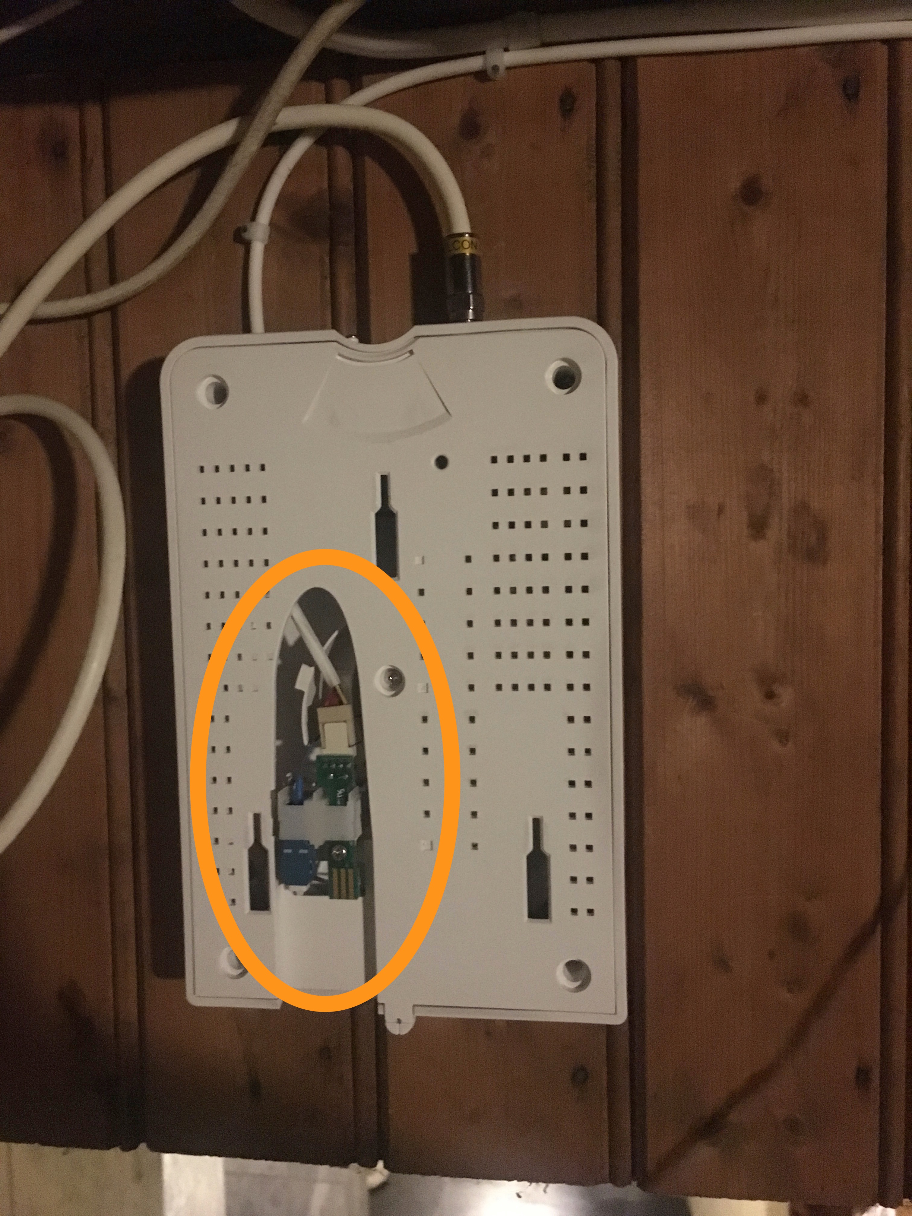

Venividivici Skrevet 9. desember 2017 Forfatter Skrevet 9. desember 2017 (endret) Hei legger ved et bilde av oppsettet, håper dette gir sånn nogenlunde mening? Såvidt jeg vet var dette noe de (Get) installerte. Edit: ser nå at den hvite kabelen kommer inn fra gaten og kobler direkte til en avtagbar del av modemet. Endret 9. desember 2017 av Venividivici

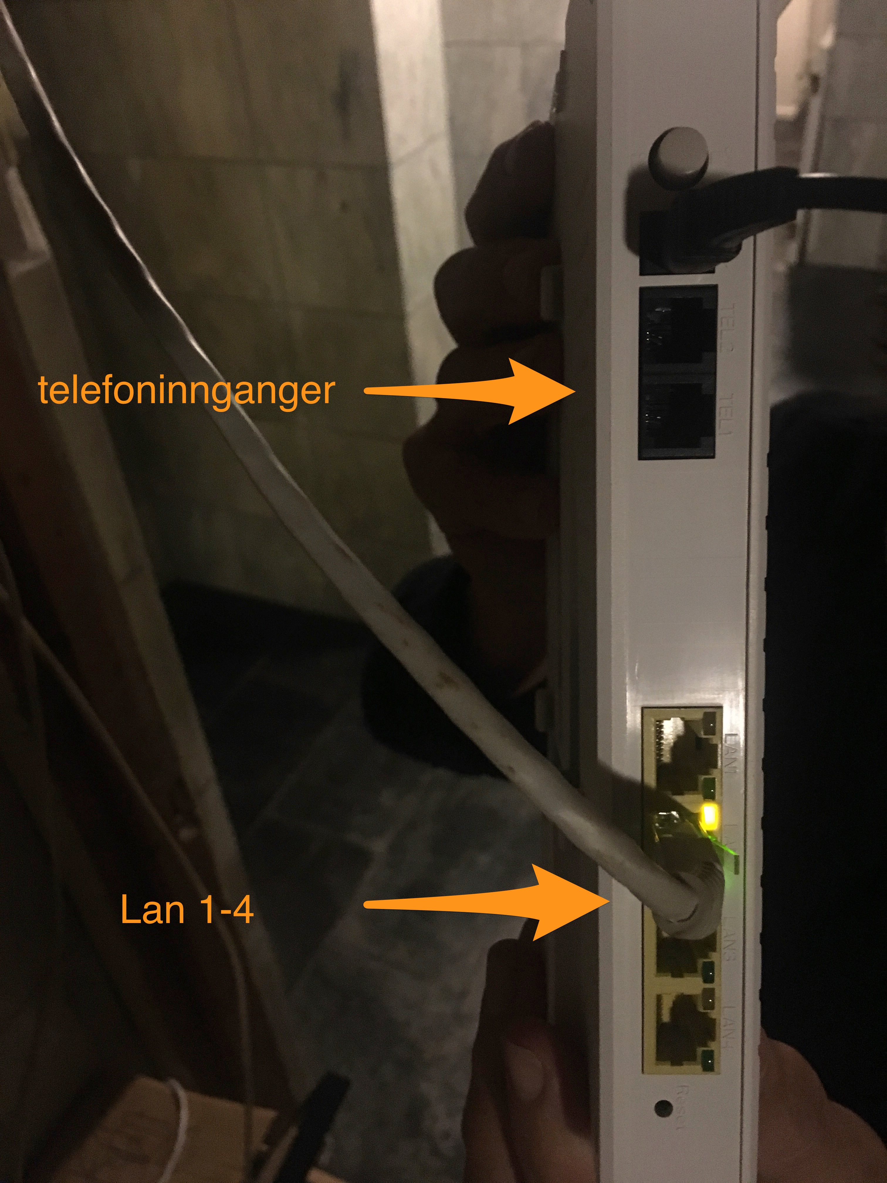

Uderzo Skrevet 9. desember 2017 Skrevet 9. desember 2017 Det var det jeg regnet med ja, Loqal ble kjøpt opp av Get for noen år siden, derfor har du ikke et typisk Get oppsett hos deg. Først og fremst så må ruteren settes i bridge modus. I og med WLAN lampen ikke lyser så antar jeg at det er gjort? Det kan se ut som Get(loqal) bruker fiber, muligens ethernet? Og så coax videre til TV uttak? Basert på det lille jeg kan se så ser det ikke ut som det kommer coax utenfra og inn i boligen? Kan du ta et bilde av utganger/innganger på ruteren?

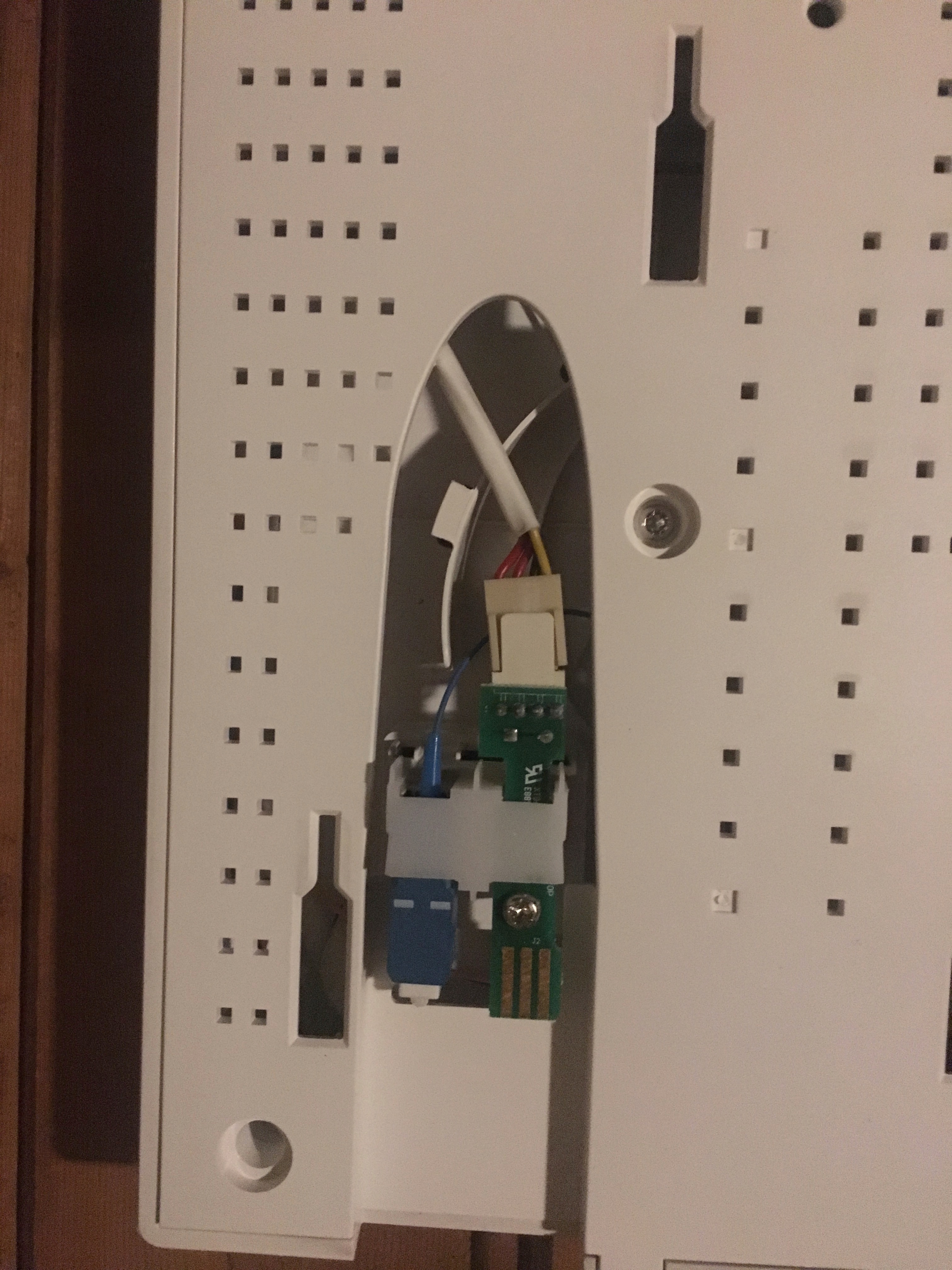

Venividivici Skrevet 9. desember 2017 Forfatter Skrevet 9. desember 2017 Ok, ja det gir mening når du sier det, begynner å bli en del år siden. Det er fiber som kommer inn via den hvite ledningen inn til modemet og coax til tv uttak ja. Aktuelt så står den ikke i bromodus, da jeg prøvde dette så skrudde "internett" lampen seg av på ruteren og jeg mistet tilgang til internett og ruteren, så jeg måtte resette den. Er det mulig at den ikke kan settes i bromodus pga. at det er fiberoppkobling/ en begrensning fra Get sin side? Legger ved bilde av portene og oppkoblingsdelen som er festet til veggen.
