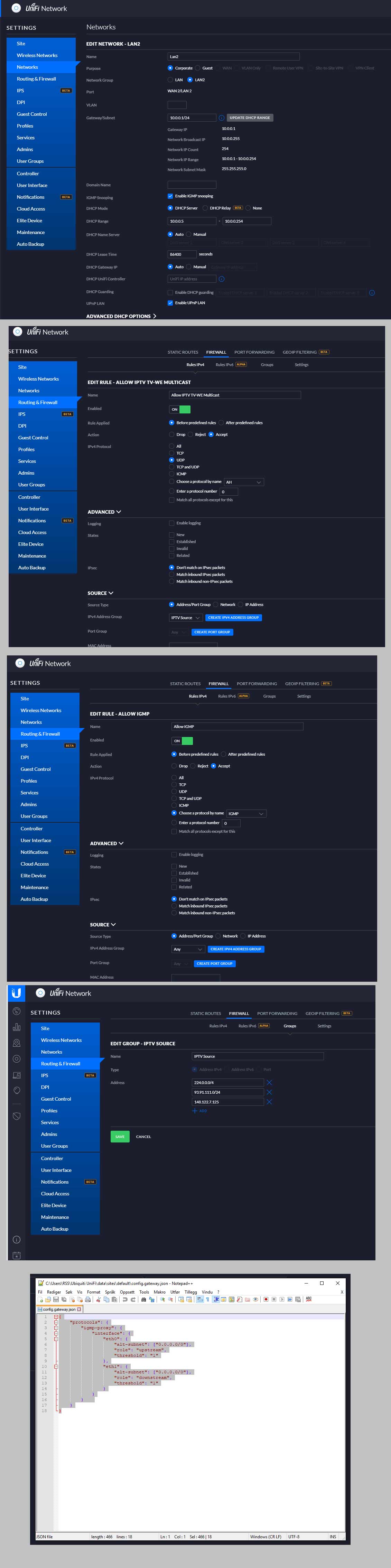

Mitt oppsett:
Firmware version:
USG3P - 4.5.1dev
Switch - 3.9.22.8202
Lag en gruppe (Groups) der du legger inn disse:
224.0.0.0/4
93.91.111.0/24
148.122.7.125
Lag regel - WAN IN
Velg source gruppe:
Regel WAN LOCAL: IGMP
Så må du enable IGMP proxy i config.gateway.json
Når dette er gjort (ble noe uryddig dette men), skal det forhåpentligvis bli bilde.
Samt t-we og slikt skal fungere.
Oppdatering av dekoder ville ikke gå igjennom, så jeg måtte koble til telenor routeren for å få siste sw ver.
Du kan få noe pixelering om du ikke bruker samme firmware som meg. Dette kan fikses om du velger en annen firmware.

Jeg har lest alt jeg har kommet over mht oppsett av Telenor IPTV på USG, både her og på https://community.ubnt.com, og det fungerer nesten (menyer, program, start fra begynnelsen), men etter fem minutter, kuttes signalet. Om jeg derimot bytter kanal, funker det 5 minutter på nytt.
UPNP er aktivert.
Legger ved skjermskudd av oppsettet, og håper noen har innsikt..
På forhånd takk!

Mitt config er:
Firewall Rules:
Create a group within the Firewall selection: Name: IPTV Source, Address: 224.0.0.0/4, 93.91.111.0/24 and 148.122.7.125
Wan IN Rule:
  • Name . Allow IPTV TV-WE Multicast
  • IPv4 Protocol. UDP
  • Source - IPv4 Address Group: IPTV Source
  • Rule Applied: Before predefined rules
Wan Local rule:
  • Name: Allow IGMP
  • IPv4 Protocol : Choose a protocol by name – IGMP
On the default Corporate LAN
  • Enable UPnP LAN
I then enabled IGMP – Proxy which is done by creating a config.gateway.json file. I have a USG Pro 4, so my interfaces are setup like this: ---
;Make a config.gateway.json with the following code and place it in the -/docker/unifi/sites/default- folder.
        "protocols": {
                "igmp-proxy": {
                        "interface": {
                                "eth2": {
                                        "alt-subnet": [ "0.0.0.0/24" ],
                                        "role": "downstream",
                                        "threshold": "1"
                                "eth0": {
                                        "alt-subnet": [ "0.0.0.0/0" ],
                                        "role": "upstream",
                                        "threshold": "1"
Har hørt at dette kan ha med -Group Membership Interval- som skal sende hvert 260 sekund....
Hvordan fungerer dette fra USG ? Kan dette endres?
