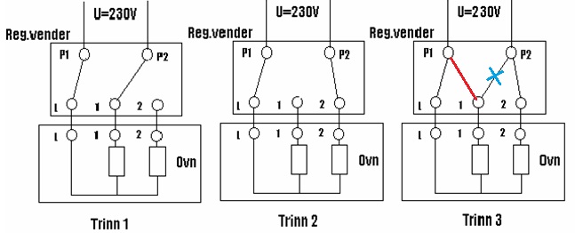

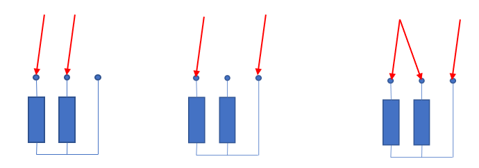

Jeg har en gammel ovn som jeg skal gjøre om til en lampe. Ovnen har en reguleringsbryter med tre valg, og som jeg tenkte å bruke til å få forskjellige lysstyrker i lampen. Valg 1 gir N på pinne 1 og L på pinne 2, valg 2 gir N på pinne 1 og L på pinne 3, mens på valg 3 så blir plutselig pinne 2 omgjort fra L til N, noe som fører til at den ene pæra vil kortslutte da den vil få N på begge poler. Er det noen som kan fortelle meg om det lar seg gjøre å få lys i begge pærene, og i så fall hvordan? Det lar seg ikke gjøre å fikle med selve bryteren. Se vedlagt bilde for forklaring. Dette var en reguleringsbryter jeg fant på nett, men min er ikke helt lik (rød strek er slik min er koblet).
Siden bryteren din er koblet anderledes, må også ovnen den regulerer være koblet anderledes. Jeg tror den kan være slik:
  • Trinn 1 er begge i serie (dvs de får halv spenning)
  • Trinn 2 er ett element
  • Trinn 3 er begge elementer i parallell.
Det spørs om hva slags pærer du har tenkt deg. Glødelamper ville være OK, de lyser svakt på halv spenning. LED vil ikke fungere.
