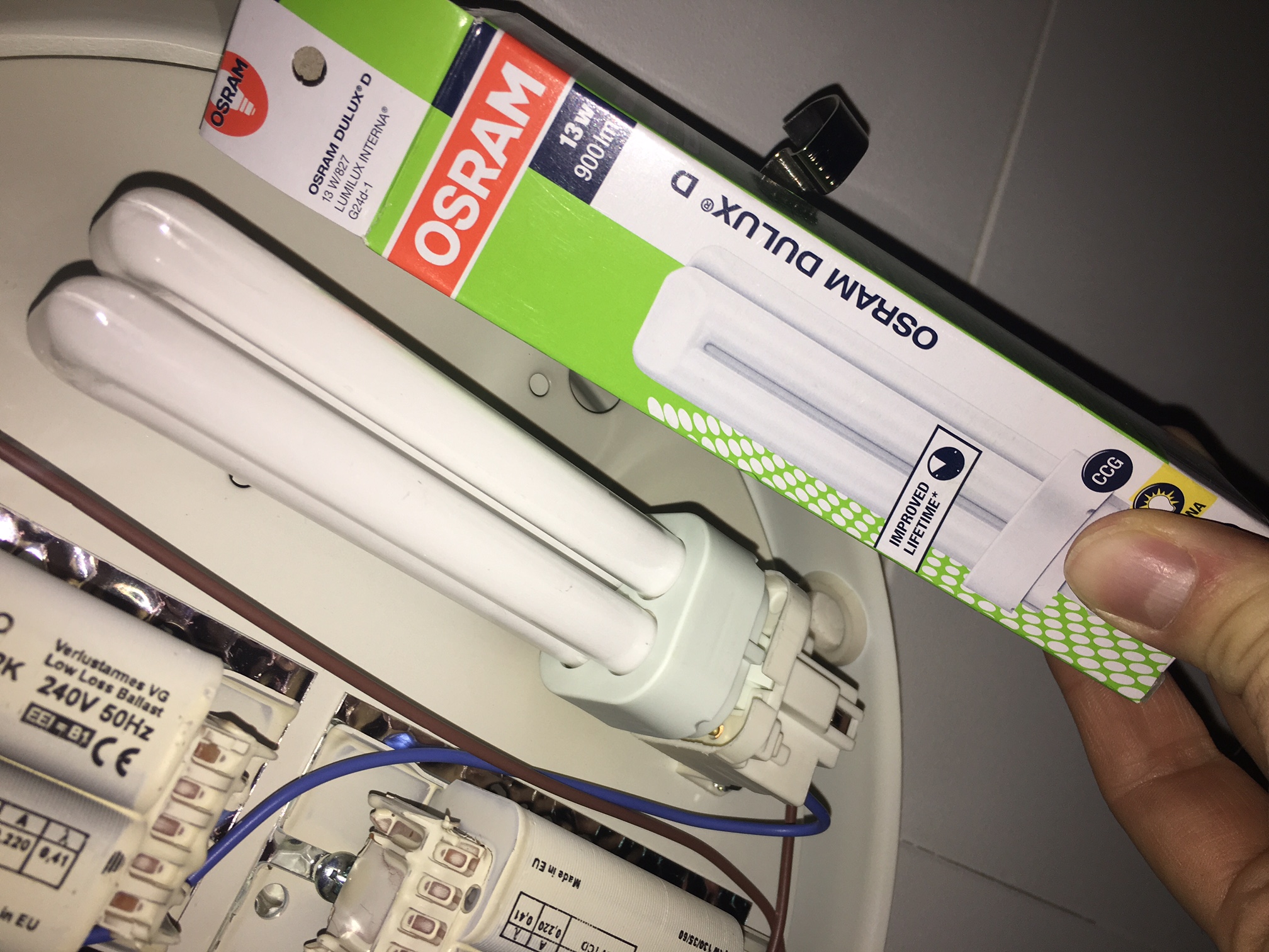

Borger___ Skrevet 4. november 2017 Skrevet 4. november 2017 Fikk denne hos Clas Olson men passer bare "nesten" : http://prntscr.com/h68yns , noen som vet hvorfor?
Hårek Skrevet 4. november 2017 Skrevet 4. november 2017 Du har kjøpt en 13W lampe med G24-d1 sokkel. Hvor stor er den gamle lampen? Jeg tror du skal ha en 18W med G24-d2.
Borger___ Skrevet 5. november 2017 Forfatter Skrevet 5. november 2017 Du har kjøpt en 13W lampe med G24-d1 sokkel. Hvor stor er den gamle lampen? Jeg tror du skal ha en 18W med G24-d2. Takk for svar. Ja var den jeg fikk hos han Clas Olson fyren basert på gammel pære, men den ser rett ut den du linker til , ser ut som den blir å passe (y)
