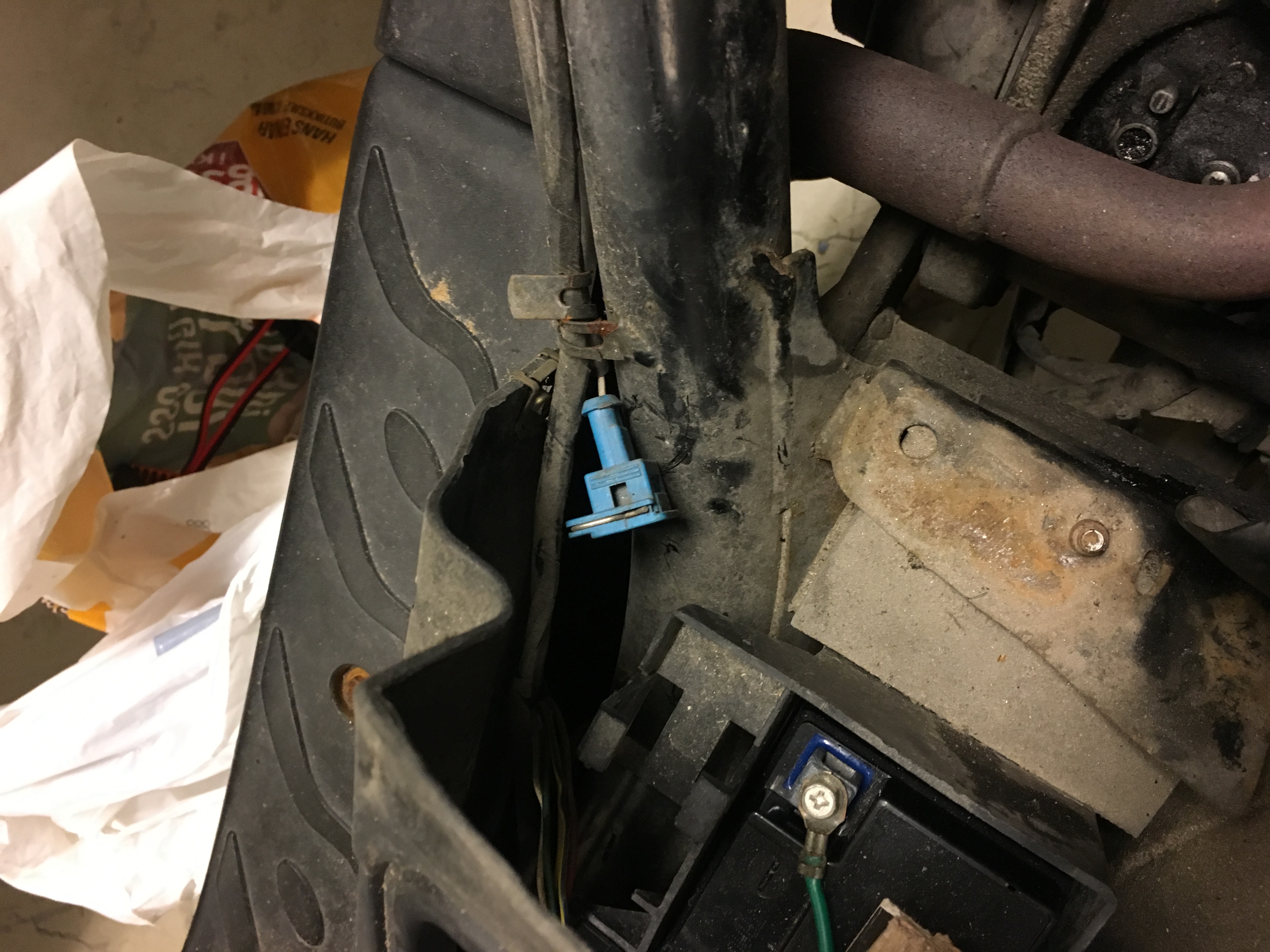

PS: Denne kabelen fant jeg løs ved CDI/batteriet. Noen som vet hva den er til?
