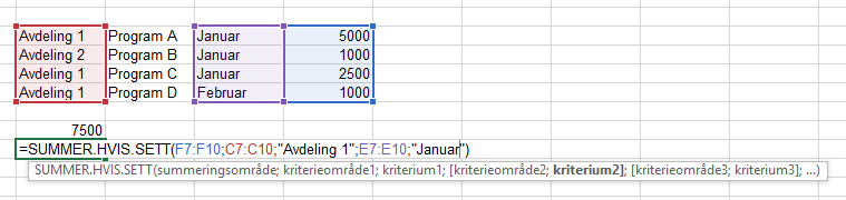

Jeg har et regneark som heter "Lisensoversikt" med en tabell som viser lisensutgifter på diverse systemer. Kolonne H viser når (måned) regningen skal betales, kolonne I viser utgift i kroner og kolonne J viser hvilken avdeling som skal betale.
I et annet regneark skal jeg ha noen utregninger som primært skal brukes i budsjettplanlegging. Der vil jeg blant annet ha en tabell som månedlig fordeling av utgifter per avdeling. Hvilket program / system de betaler for er litt uvesentlig i den tabellen men utregningen baserer seg på de kolonnene som er omtalt i avsnittet over. Jeg sitter med en formelen som er gjengitt under men den er ikke riktig da den ikke tar med alle dimensjonene jeg trenger. Jeg mistenker jeg kunne gjort dette ganske enkelt ved å bruke Pivot-funksjonaliteten i Excel men det er jeg ikke helt stødig på enda. Jeg sitter da med en tung formel.
=SUMMERHVIS(Lisensoversikt!$I$2:$I$208;$D6;$E$5)

Hei,
Som du sier selv så er Pivot veien å gå her. men inntil videre kan du prøve formelen SUMMER.HVIS.SETT
Da kan du legge til flere kriterier (dimensjoner).
