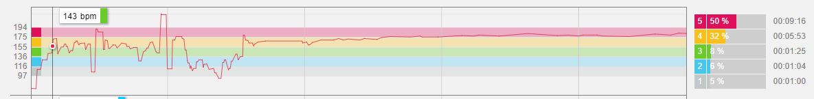

Løp en runde på litt over 4km igår med det jeg trodde var middels intensitet. Ifølge klokken lå jeg i sone 5 under mesteparten av runden med ca 175 i snittpuls.
Idag tok jeg en langdistanse på snaut 9 km med 155 i snittpuls. Ifølge klokken lå jeg mellom sone 3 og 4. Følte egentlig dette var veldig lett og at jeg ikke ble så veldig sliten. Har det noe for seg å trene med noe lavere intensitet enn dette?

For at pulssonene skal gi noen mening må du vite - eller i hvertfall ha en god formening - om hva makspulsen din er. Hvis du for eksempel har makspuls på 185 stemmer det godt at 175 er i sone 5, men hvis makspulsen din er på 200 er 175 i nedre del av sone 4. Siden du opplevde økten som kun middel intensitet er jeg nesten sikker på at klokken din er innstilt med for lav makspuls, og dermed er sonene feil for deg. Når det er sagt skal du ha trent en del for å klare å vurdere riktig hva som er lav, middels og høy intensitet. Det kan godt hende at det du trodde var middels egentlig var høy, men neppe så høy som sone 5.

Var nok litt dårlig kontakt med beltet på starten av turen noe som gjør at snittpulsen kanskje ikke var så veldig relevant. Var mellom 178-180 siste halvdel av turen.
Har du noen god metode å teste makspuls på? Nå står den på 196, men det er bare det klokken satte automatisk etter at jeg tastet inn alder, vekt, høyde osv.
