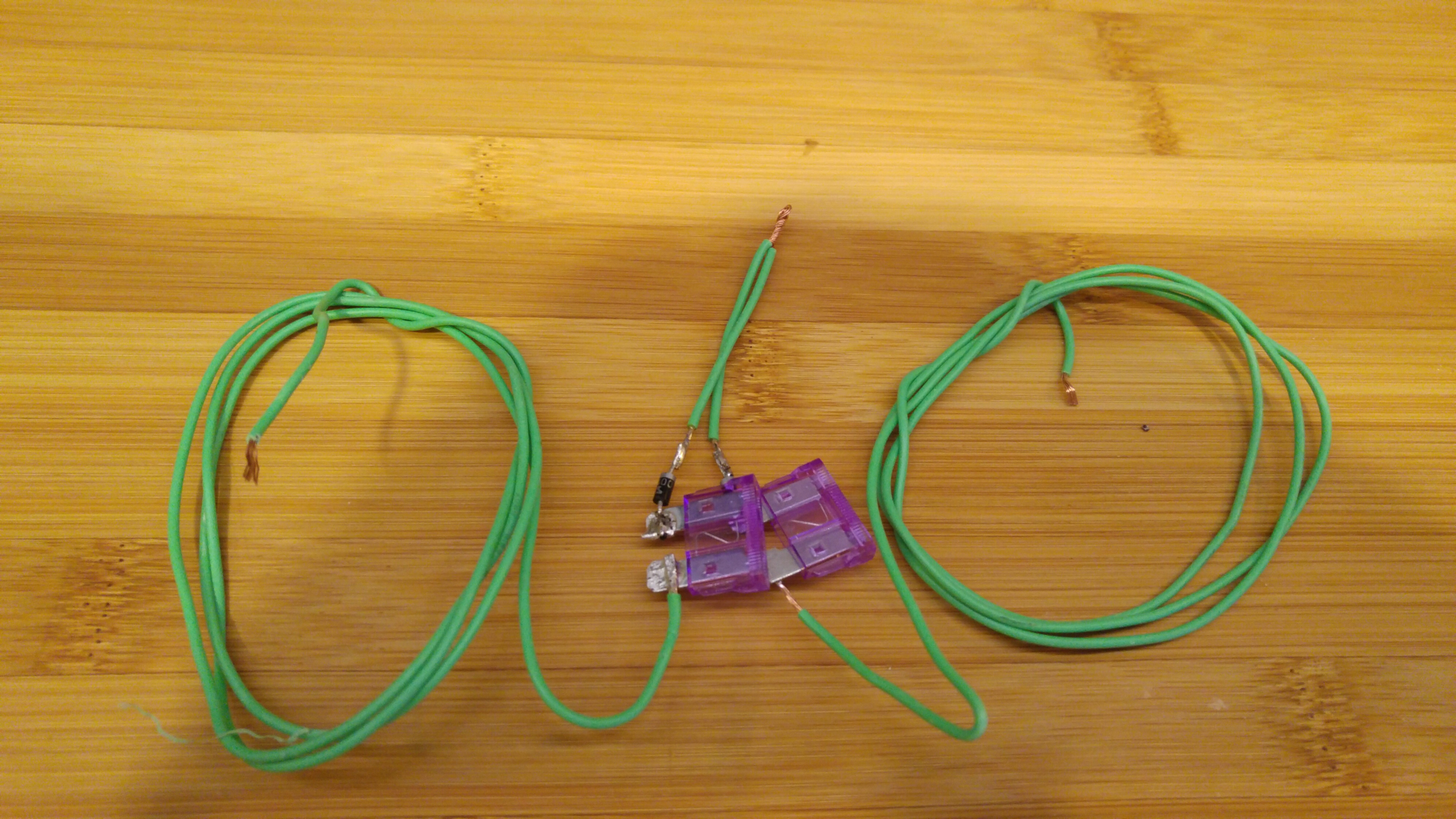

Habla Møberg Skrevet 2. juli 2017 Forfatter Skrevet 2. juli 2017 Oppdatering: Knotet litt med tenningsnøkkelen, og fikk tips av en kar å gjøre følgende: Hent strøm fra både ACC og ON (ON er tenning på, det hakket nøkkelen står i når motor går, den kuttes jo selvsagt ikke når en starter), sett på en diode på hver av de og koble dette som styrestrøm til reléet. Da vil jeg alltid ha strøm og det skal iallfall i teorien ikke miste strøm under oppstart, og heller ikke forstyrre andre funksjoner i bilen.Holder på nå med å lodde ut noen dioder fra en utbrukt batterilader, og skal snøre noe i hop her nå, så får vi se om det funker :-)
Habla Møberg Skrevet 2. juli 2017 Forfatter Skrevet 2. juli 2017 Funket gull dette!Mekket meg en liten sak med 2 ledninger hvor hver har en diode og en 2A sikring (minste jeg fant i farten). Isolerte selvsagt godt med krympeslange og tape...Tenningsnøkkelen har faktisk 2 stk ON ut: En som kuttes ved start, en som ikke kuttes. Loddet meg innpå den som ikke kuttes med ene ledningen, den andre gikk til en ordinær ACC-kilde. De begge gikk inn på styrestrømmen på releet som forsyner styrestrøm til hovedenheten, styrestrøm til forsterkeren samt hovedstrøm til skjermer, antenneforsterker, signalforsterker til video ut fra hovedenhet. Vurderte å sette på en liten kondensator i tilfelle spenningen skulle droppe under 12V under starten, men det virker iallfall nå uten. Får avvente til vinteren å vurdere om det trengs en kondensator på linjen. En liten videosnutt. Sånn. Da er det bare å skru sammen interiøret igjen. 1 ukes arbeide har det tatt å få alt satt opp. Men resultatet ble bra. God lyd og velfungerende løsning
