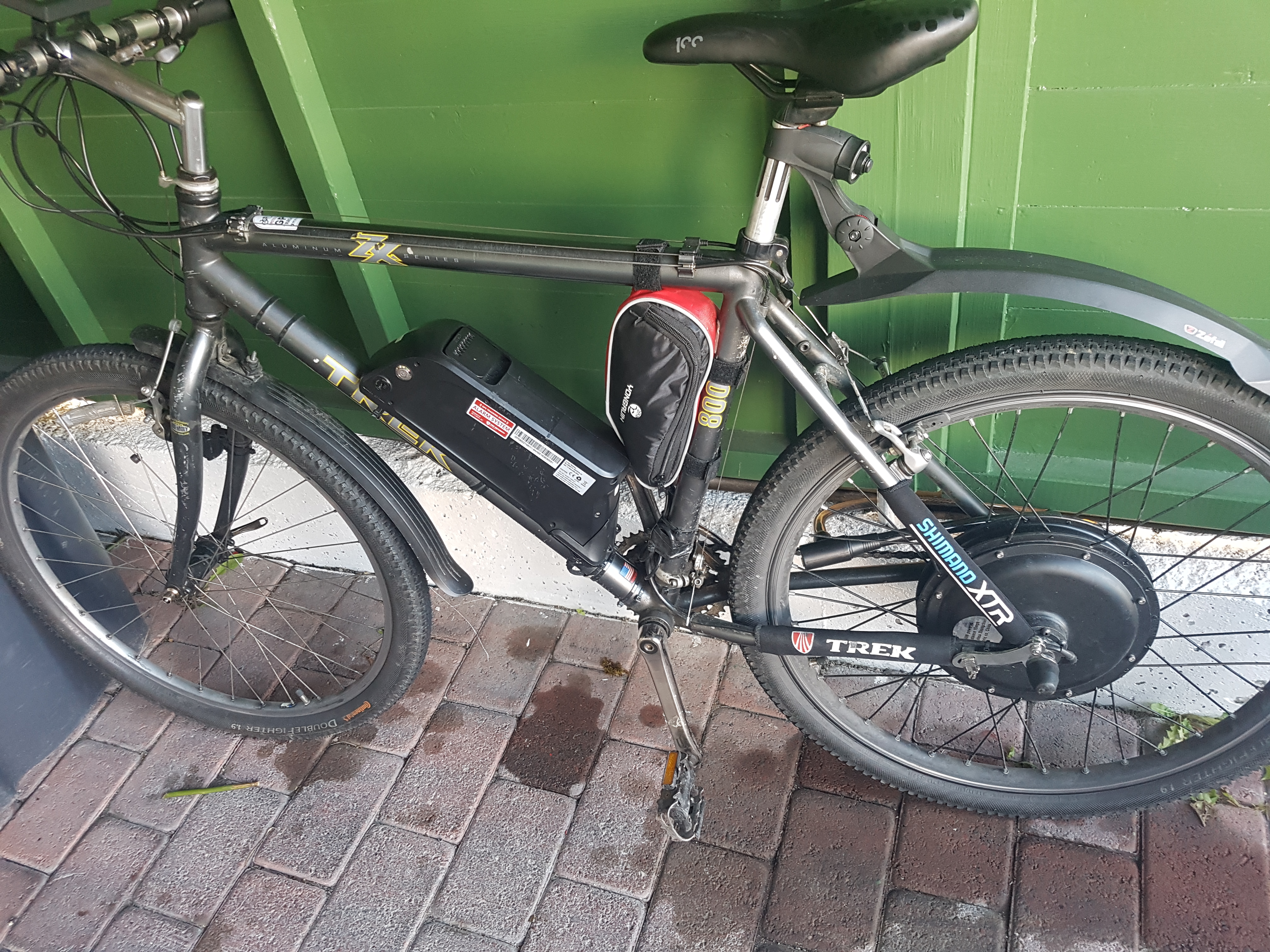

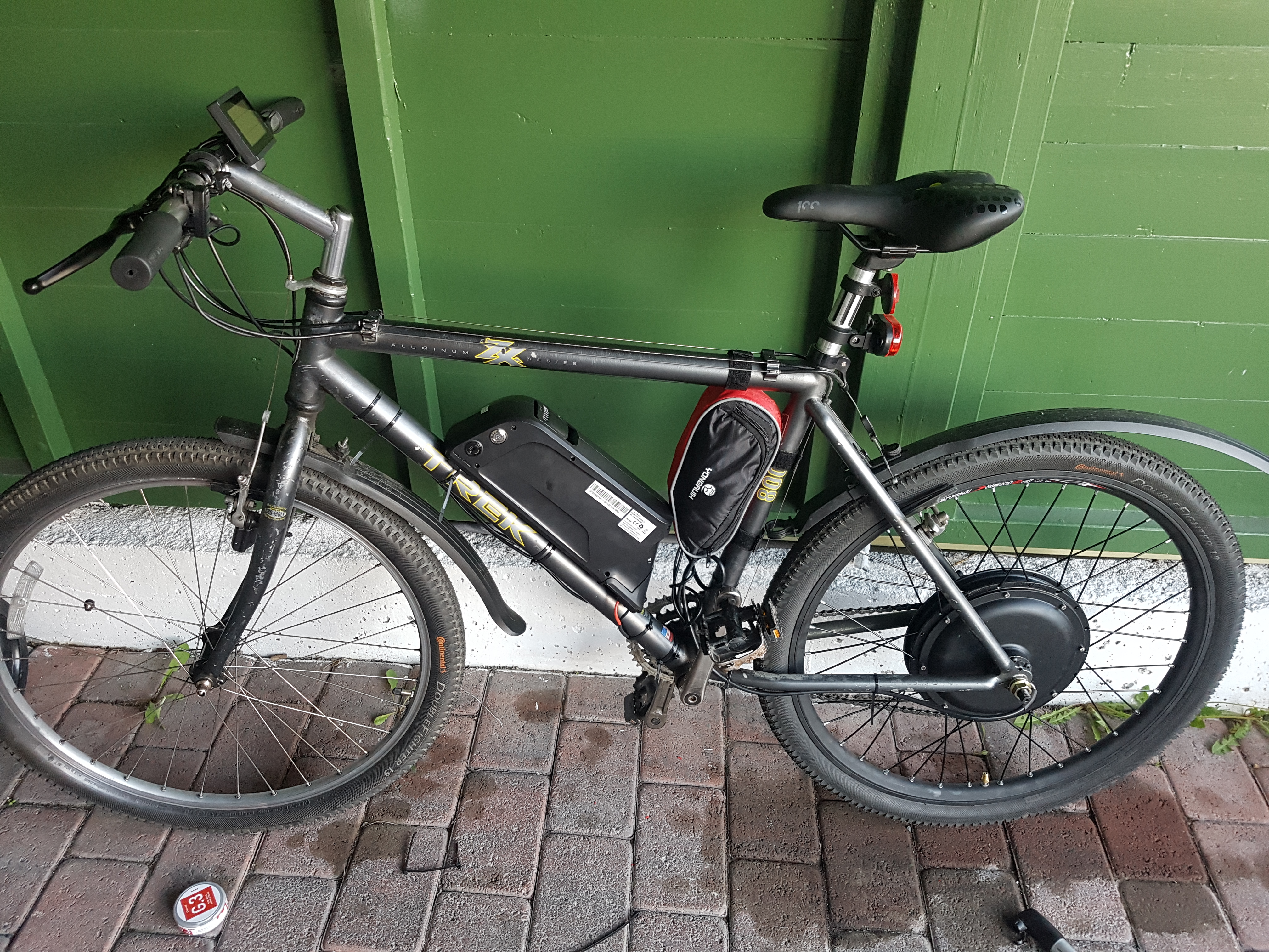

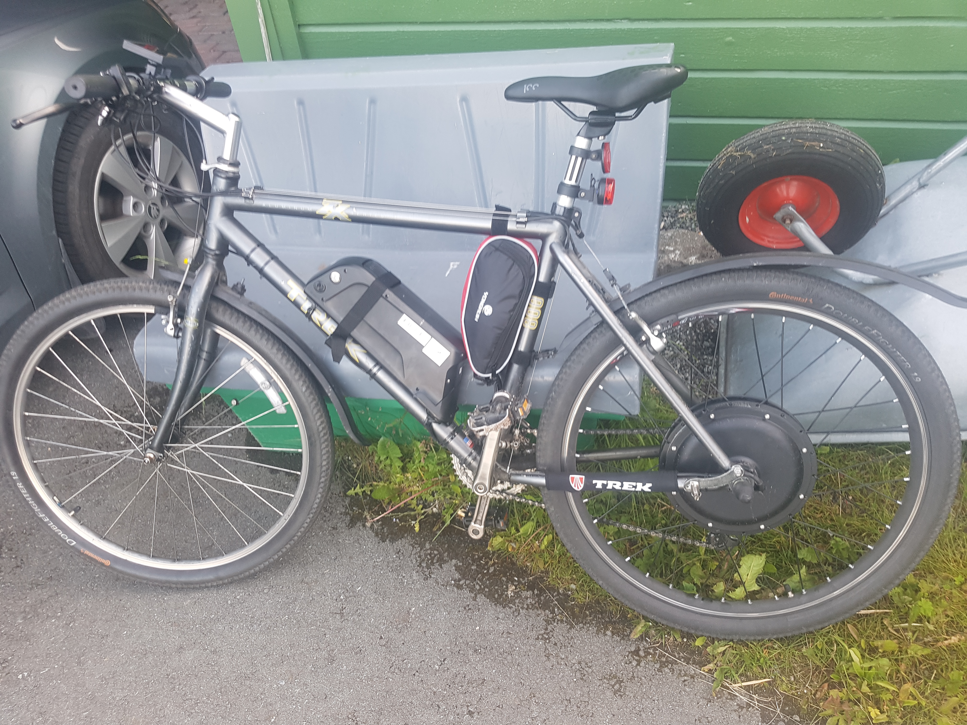

Hei har faktisk gått for inkjøp av et el-kit . Er en ganske stor motor så den er ikke helt lovlig men så lenge man tenker seg Litt om og kjører forsvarlig så skal det som regelt gå bra.
Kjøpte samme kite som man finner på rezer.no et 1000watts rear hub motor med 48volt batteri. Fant samme kite på eBay for halvparten av prisen rezer jobber med. Men selve batteriet kjøpte jeg her I norge for og være helt sikker på at det var I orden + garanti.
Selve batteriet og motoren er ganske tung. Men er av God kvalitet og selv om jeg selv var ganske skeptisk så Viste det seg at det var mye bedre en forventet. Den kan oppnå en fart på 45km/t så og velge en sykkel med skivebremser er et must ;) måtte også Bestille en universal forsterknings arm som skal hjelpe sånn at hjulet ikke kan falle av når man kjører veldig fort. Kan kjøre opp alt av bakker med denne type motor. For det om den kan gå I 45 max så ser jeg selv etter og ha kjørt mange ganger med sykkelen at man skjelden kjører fortere en 25-30 Km/t så og velge en mindre motor kan være Lurt vist man ikke er ute etter og bli stoppet av politet. Selvfølgelig og drive og holde følge med biler er kanskje ikke så lurt. Så vist man velger en 1000 w motor så må man for all del tenke seg Litt om hvor man gir full gass.
Selve sette var veldig Lett og montere men måtte litt justering til for og få giran til og fungere ordentlig.
Kan selv tenke meg og oppgradere til 1500w max alt over det krever for mye forsterkning og modifisering av sykkel. Men det Blir ikke med det første. Har også en fulldemper terrengsykkel jeg vurderer og bygge om til en lovlig elsykkel med 250 w motor men man burde vel velge motor I kranken da pga at man ikke slår motoren I stykker når man kjører over steiner og humper. Skal prøve og laste opp et bilde av det ferdige resultatet av den sykkelen jeg har no.
Sykkelen kan fint brukes om vinteren men vist man skal lagre den til neste sommer anbefales det og ladde batteriet helt opp og lagre det inne I rom tempratur.

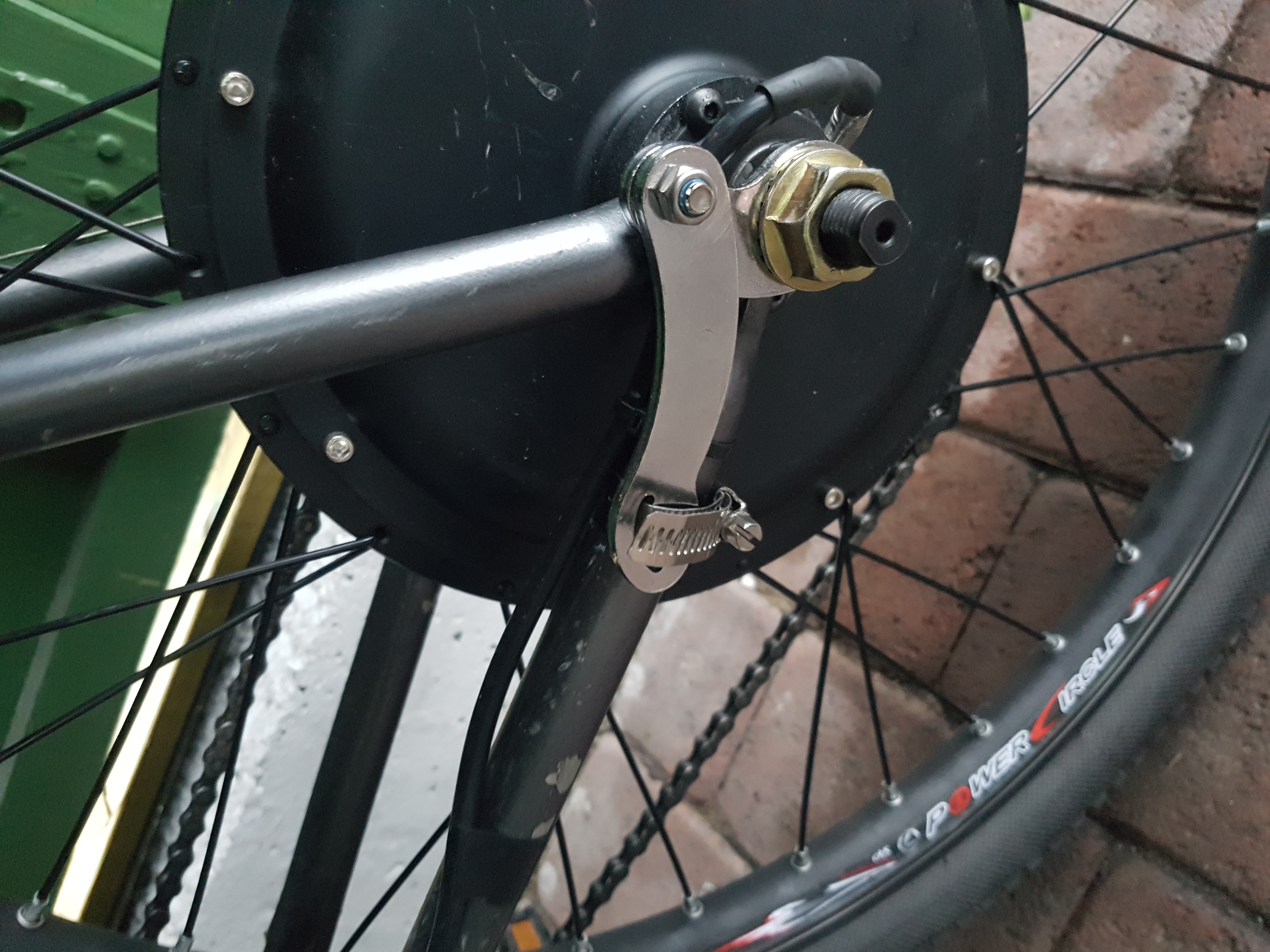

Man burde også Bestille en torque arm fra eBay Eller lage selv.

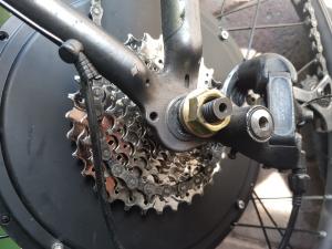

Ja torque arm er den jeg har festet med slange klemme. Har kjøpt en universal torque arm for og være sikker på at den passer.

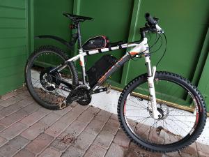

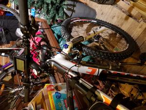

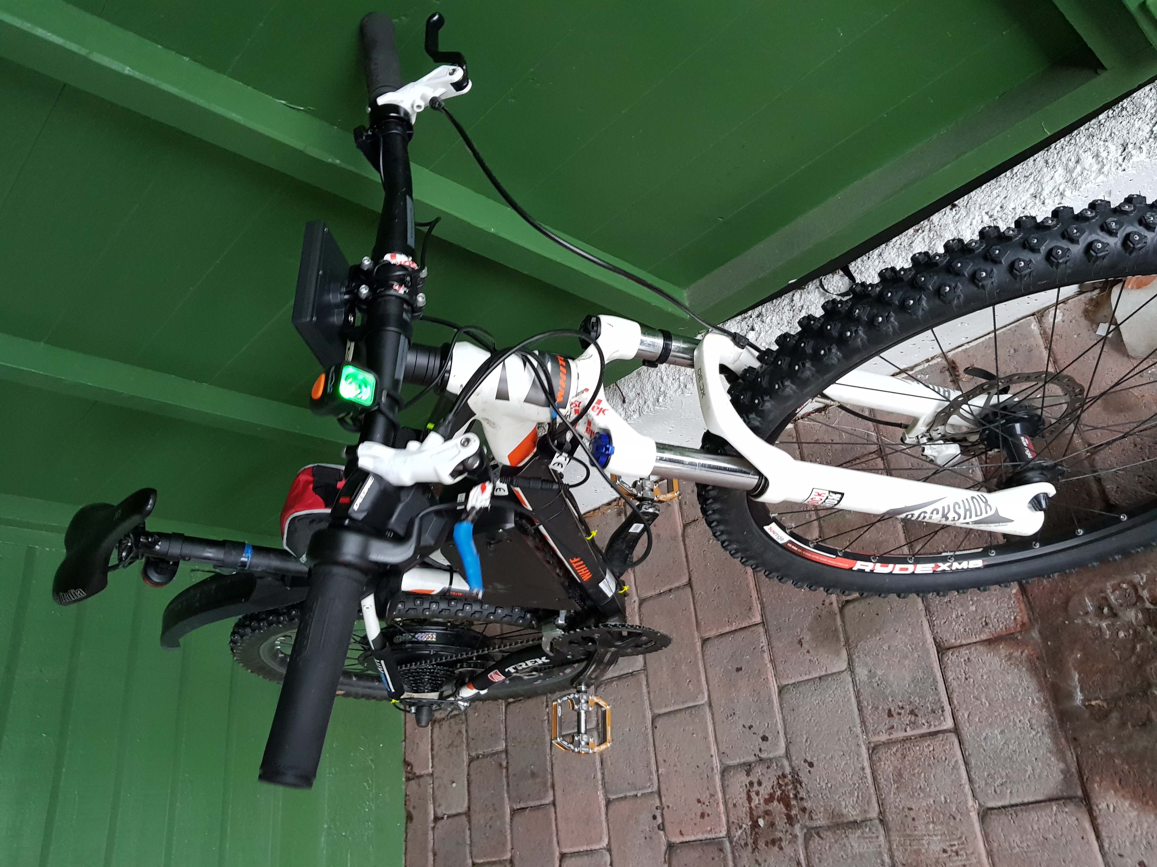

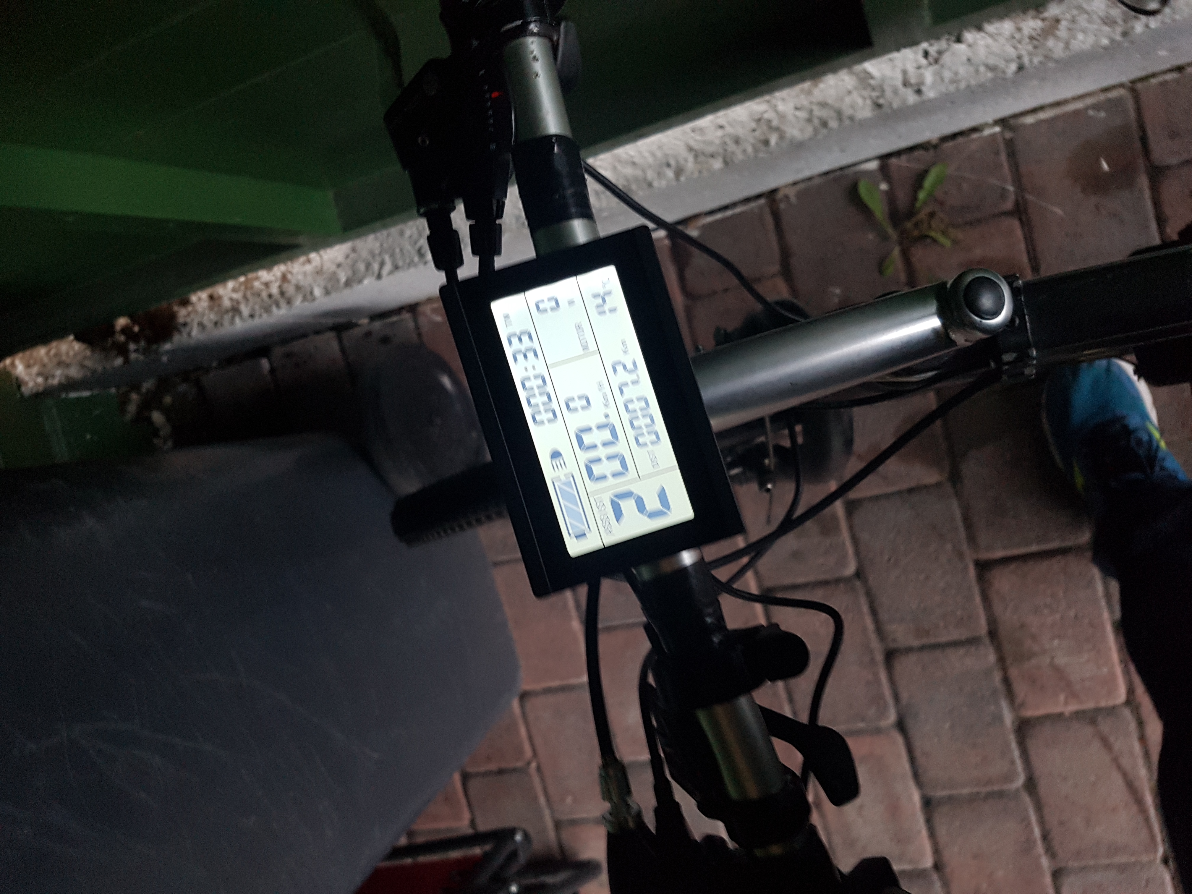

Da har man flytta motor å alt over på ny sykkel med skivebremser i stede for v-brems. Sykkelen er en 27.5 egentlig men siden huben står på en 26 felg så blei det det. Uansett er en mye mere behageligere sykkel og sykkle på. Eneste minuset var at jeg fikk ikke montert kontroller boksen på samme måte som jeg gjorde med den gamle trek sykkelen. Så fram til jeg får forlenget noen ledninger så blir kontroller boksen på toppen av rammen.
Var også litt styr å få justert gir og bremser skikkelig. Men blei bra til slutt :)
