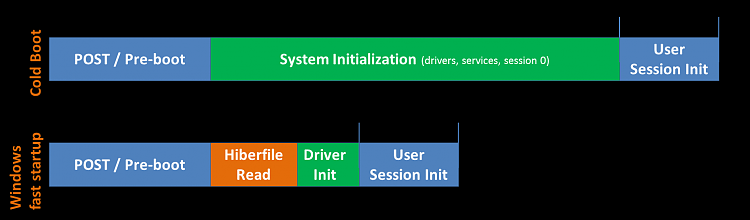

Fast boot er at alle servicer status og initialisering skrives i filer på harddisken (hiberfil.sys skjult på c:\)
Når windows starter igjen hentes dette opp fra filen og gjenoppretter OSet mye raskere enn en full boot hvor alle services og programmer starter opp serielt/parallelt fra scratch .

Er du i tvil, så kan du slå maskinen helt av med kommandoen shutdown /s
Så jeg kan fint velge "Avslutt" i startmenyen, og så dra ut støpselet?
Ja det kan du.
Avslutt er synonymt med Shutdown i.f.t engelsk iIT journalistikk
