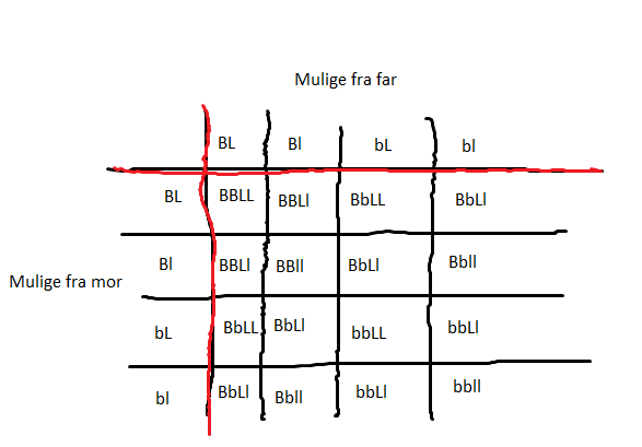

Elefantmesteren Skrevet 29. april 2017 Skrevet 29. april 2017 (endret) a: F1 gen har alle genotyp Bb Ll F2 gen: PS: hvis to gener sitter på samme kromosom arves de alltid sammen, hvis de er på forskjellige kromosom arves de uavhengig av hverandre, så de kan arves sammen, eller ikke (50/50) Endret 29. april 2017 av Elefantmesteren 1

JenJon Skrevet 29. april 2017 Forfatter Skrevet 29. april 2017 a: F1 gen har alle genotyp Bb Ll F2 gen: gener.png PS: hvis to gener sitter på samme kromosom arves de alltid sammen, hvis de er på forskjellige kromosom arves de uavhengig av hverandre, så de kan arves sammen, eller ikke (50/50) Takk!
