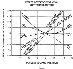

Twinflower Skrevet 11. april 2017 Skrevet 11. april 2017 Fin illustrasjon av sammenhengen mellom spenning, strøm og moment.
