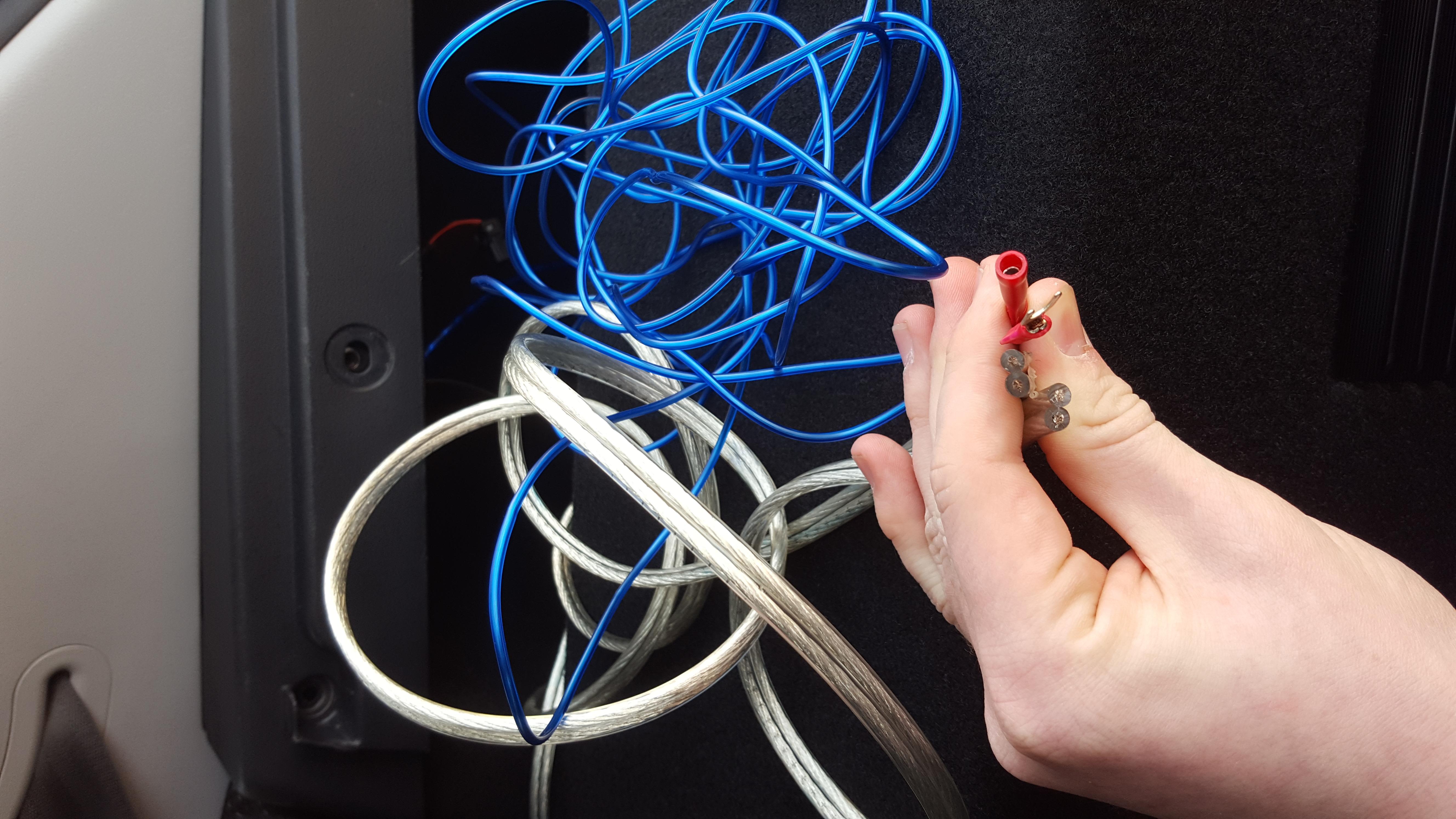

Jslert Skrevet 9. april 2017 Skrevet 9. april 2017 Har noen kabler som jeg ikke vet hva er til i sub'n. Førte gang jeg kobler. Kan noen fortelle meg hva de forskjellige kablene er til?
sedsberg Skrevet 9. april 2017 Skrevet 9. april 2017 (endret) Nei, ingen kan fortelle deg hva de er til siden vi ikke ser hva kablene går inn i bak på subben. Edit: Navn og modell på subben vil også hjelpe. Endret 9. april 2017 av sedsberg
vidor Skrevet 9. april 2017 Skrevet 9. april 2017 Ja, det er en god ide å se hvikle terminaler du har på sub'en og å lese manualen. Du burde ikke koble noe elektrisk før du vet hva det er.
Jslert Skrevet 11. april 2017 Forfatter Skrevet 11. april 2017 Nei, ingen kan fortelle deg hva de er til siden vi ikke ser hva kablene går inn i bak på subben. Edit: Navn og modell på subben vil også hjelpe. Er veldig grønn på kabler og lyd i biler. Har kjøpt en GT-Basspro12 (JBL),
vidor Skrevet 11. april 2017 Skrevet 11. april 2017 http://demandware.edgesuite.net/aauj_prd/on/demandware.static/-/Sites-masterCatalog_Harman/default/dw10bec315/pdfs/GT_BassPro12_OM_EN.pdf Hvis dette er gresk så kan det være lurt å få noen til å hjelpe deg. 1
muthalova Skrevet 11. april 2017 Skrevet 11. april 2017 (endret) Forsterkeren skal ha enten høynivå eller linjenivå signal, den skal ha strøm, og den skal ha remote. Strøm SKAL ha egen sikring. Sikringen SKAL være MAX 30cm fra den positive batteripolen. Dette bør du ikke drive med hvis du ikke har basiskunnskapen i orden... Veldig lett a starte bilbrann hvis man ikke vet hva man driver med... Enten begynner det å brenne fordi du kortslutter noe mens du driver på, eller så kan det bli varmgang som smelter isolasjon på kabel og kortslutter batteri under kjøring... Se på youtube hva som skjer hvis et fungerende bilbatteri kortsluttes... Farlige saker... Strøm hentes fra batteriet, og remote og signal hentes fra bilens head-unit... Endret 11. april 2017 av muthalova
