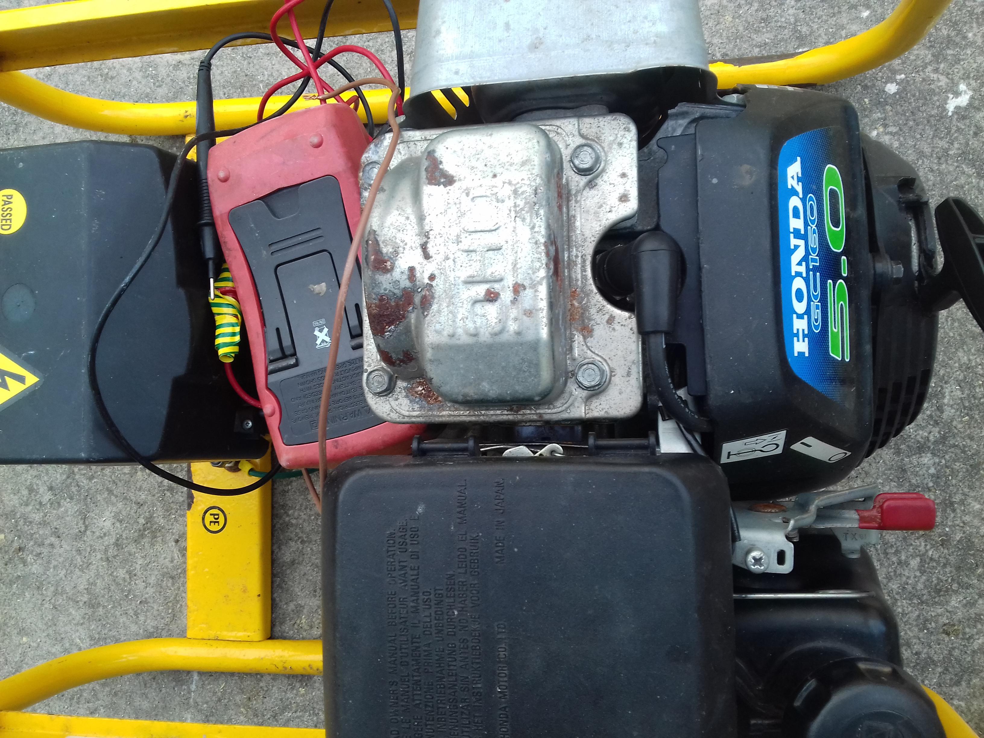

Hei eg har eit aggregat med 450 v 12uf kondensator. Denne ble ødelagt å byttet den med en ny av samme type. Men målte nå 480 v ut på kontakten.
Skulle eg egentlig hatt 220v 12 uff kondensator ?
Er Ikkje spenningsregulator på aggregatet.
(Finner den ihvertfall ikke)
kan eg koble på en billig Kina spenningsregulator? Er 4 kabler ut to gule inn på kondensator og en svart og en blå spenning ut.
Eller fikse det på annen måte så eg får 220 volt ut ?
dette er eit aggregat som har vert fikset en gang i tiden så eg lurer på om de har plassert i feil kondensator den gang.

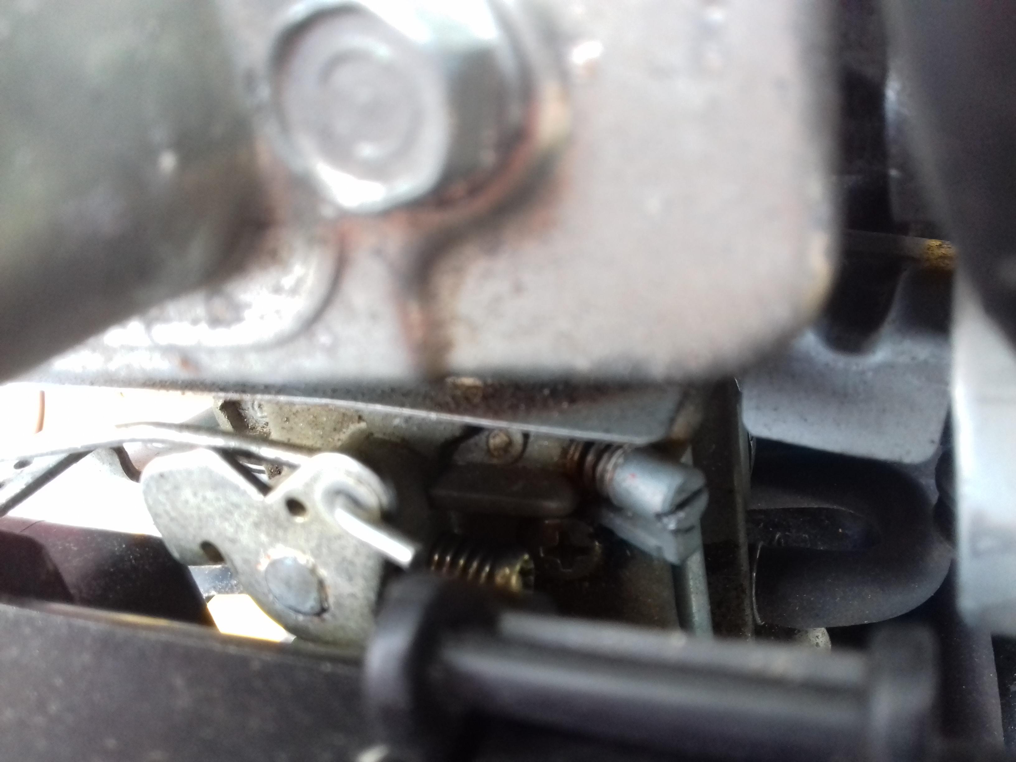

etter eg har startet aggregatet så må eg vippe opp en spake for å få det til å gå for fult . Om denne spaken er nesten av så får eg ut 230 v men da er det like før agregat et slukker.
Hvordan sjekker eg om motoren har korrekt turtall og eventuelt stiller det ned ?
Endret av TMA
Hvis du har et måleinstrument som kan måle frekvens kan du beregne sånn ca. hvor fort den roterer. Skal du ha 50Hz så vil alt over tilsvare at motoren roterer raskere enn den skal. Jeg vil anta den skal gå med ~1500 eller 3000~ RPM. Mao. 50 Hz = 1500, 60 Hz = 1800 osv.
For å stille det ned må du nesten finne forgasseren, det bør være en justeringsskrue der.
Det hadde vært til stor hjelp om du kan knipse et bilde av herligheten. Det høres ut som du har problemer med magnetiseringen, men hvis der ikke er noen AVR så må det jo være permanentmagneter, det kan forklare den høye spenningen hvis du kjører for høyt turtall.

Er det sleperinger og børster på det? Ser det er Honda motor så det kan jo være mulig og få koblingsskjema på det, står det noe navn eller nummer på det.
