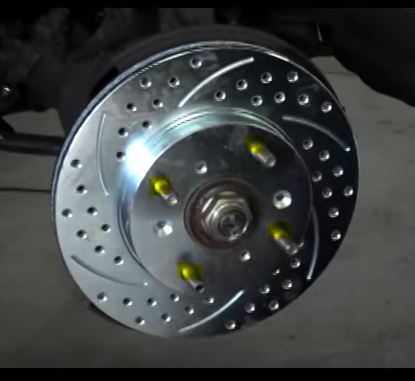

Hei, har fått nye bremseskiver på reklamasjon da de gamle fikk kast i seg etter 1mnd.
Bruker samme klossene som har gått 3-4000km. Ser bra ut. Smurt opp alt, å alt ser bra ut.
Lager en chamfer-lyd itakt med hastighet, etter skivebytte.
Tok opp bremsene igår igjen, å det er store toleranser mellom hullene i skiva og hjulboltene i navet.
Kan ta skiva fram og tilbake 0,9mm-10mm når den er klemt inntil navet. Er dette riktig? Kan være denne som gir lyden.
Har ingen z-skrue i skiva.
Endret av TomTucker
Var det samme lyd på de gamle skivene? Og var de gamle skivene med hull?
Jeg valgte å ikke kjøpe skiver med hull sist jeg skiftet, fordi det jeg fant på nettet sa at skiver med hull lager lyd.
0,9mm - 1,0mm er nok innenfor normalen. Hvis du virkelig mener 10mm er det noe feil.
Det er helt normalt at det er betydelig klaring mellom hjulboltene og skiva. Du bør derimot ikke fikle med dette, det er lett å få dritt mellom skiva og navet, som igjen gir kast i bremsene. Da jeg jobbet med Ford på 90-tallet limte vi bremseskivene fast til navene, dette løste stort sett problemene vi hadde med kast i bremseskiver på Ford.
