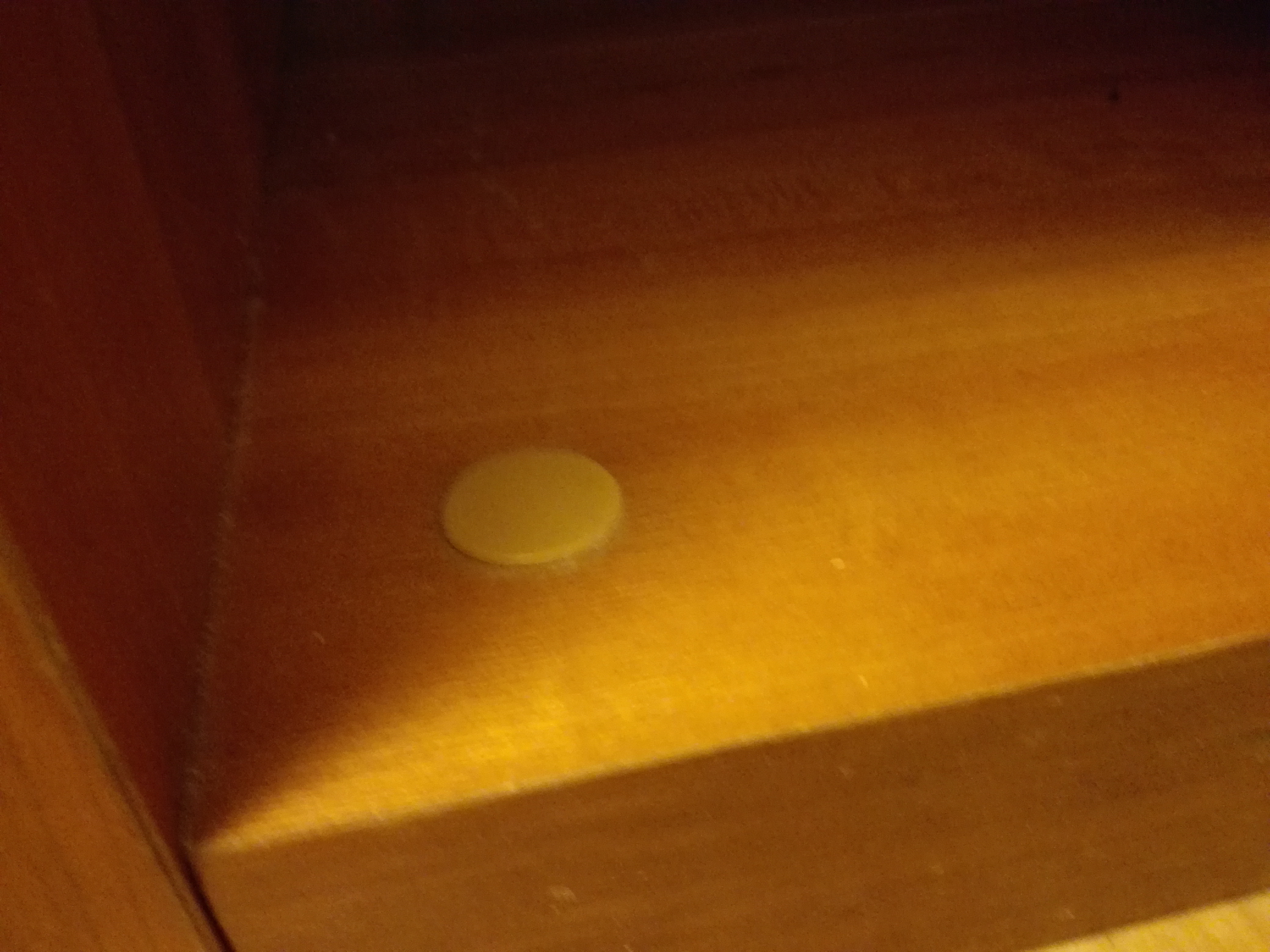

Har ein reol med ei ødelagt hylle som eg gjerne vil prøva å reparera. Hylla er festa med treknottar til sideveggane, så for å bytta ho må eg antakeleg fjerna ein sidevegg. Skruene som held sideveggen på plass er dekka av plast som dette: post-381206-0-41830900-1488312367_thumb.jpg (orsak for dårleg bilete).
Spørsmålet er korleis eg løsnar slike skruer. Prøvde å pirka vekk plasten med eit flatt skrujern, men det funka ikkje spesielt bra.

Lniv pleier å funke bra hvis du skal ha dem av uten at det blir stygt. Stikk bladet forsiktig mellom plata og knotten.
Edit; Det kan være lurt med en kniv på hver side så du får pluggen rett oppover.

Takk for tipset. Ein tynn kniv funka supert! Litt banning seinare er alt i orden (var verre å setja saman igjen enn å ta fra kvarandre :scared:)
