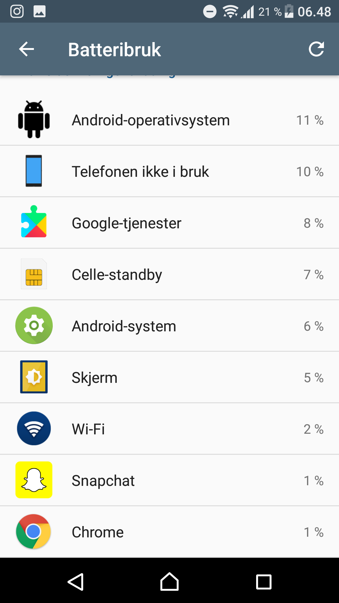

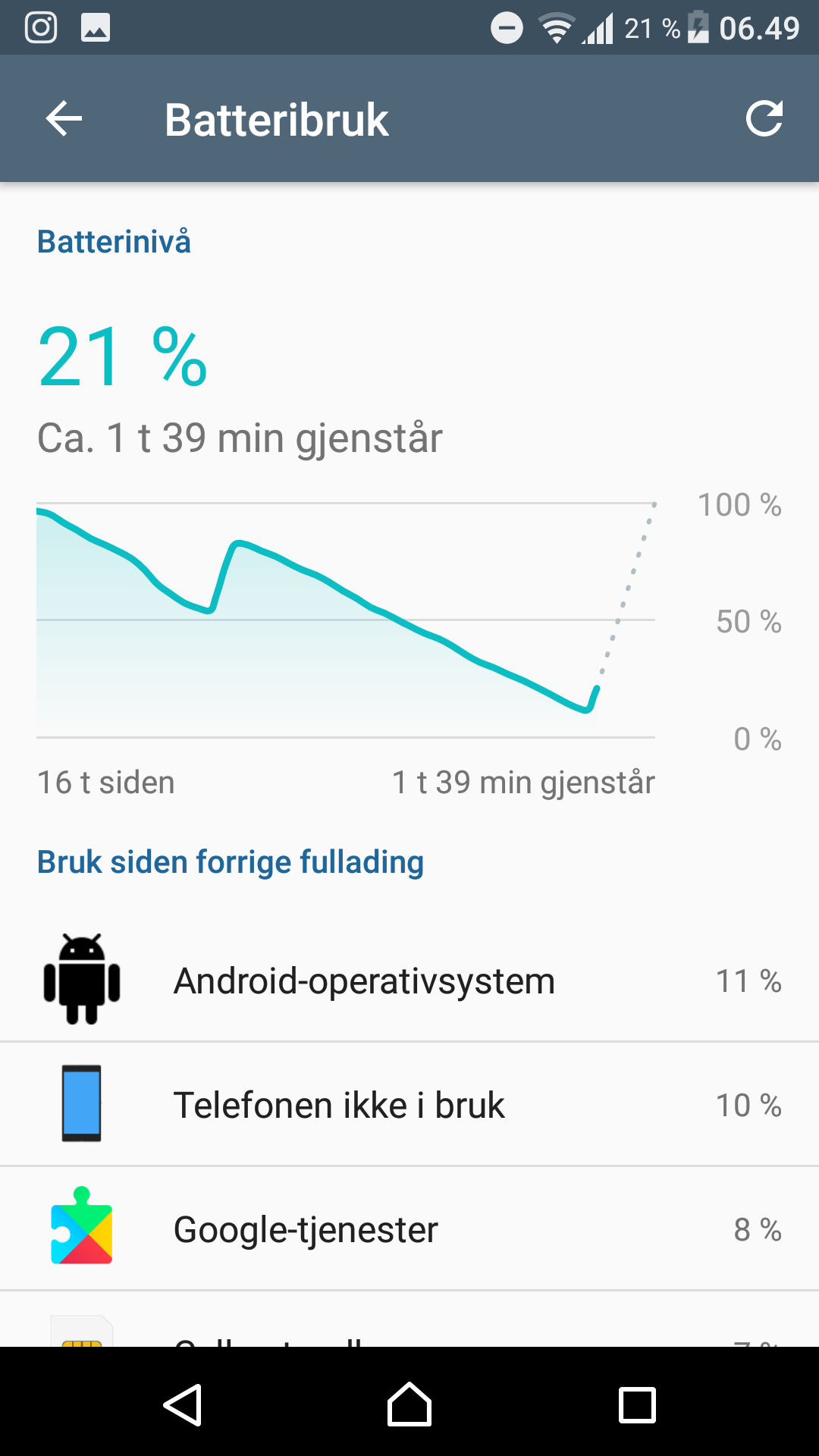

Janneab Skrevet 27. februar 2017 Skrevet 27. februar 2017 Hei, Jeg fikk ny mobil (sony xperia x performance) for en uke siden og har slitt med batteriet. Noen dager og netter går det merkelig bra, men to siste netter har batteriet falt fra 80-90 % til nesten 10. På den første av disse to nettene hadde jeg riktignok gps og blåtann på, men ikke den siste natten. Jeg har lest mange tips gitt til folk med lignende problemer men ingenting virker ennå... Jeg synkroniserer svært lite automatisk, har slått av nfc (og innimellom av gps og blåtann), deaktivert mange apper deriblandt google-appen, restartet flere ganger senest igår, svart bakgrunn, svakt lys. Kommer ikke på mer i farten. Lurer jo på om jeg må klage men det er så masete å avinstallere alt igjen, sende inn telefonen til nettbutikken, vente i ukesvis på svar som muligens bare sier at de ikke finner noe feil, at det må være noe med mine innstillinger... Kan det være noe elementært jeg har oversett? Setter utrolig stor pris på hjelp Jeg legger ved bilder av batteribruken. Det er riktignok etter lading ett kvarter igjen, når jeg våknet var det "telefon ikke i bruk" som var øverst med 11% forbruk og AOS hadde 10.
