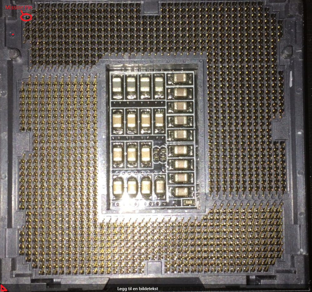

Hei! Jeg har et hovedkort (ASUS P8Z77-v) som har en pin som er knekt av helt i hjørnet.
Jeg lurer på om hovedkortet vil fungere uten denne ene pin-en da jeg har lest at det noen ganger ikke er nødvendig å ha alle pinnene tilgjengelig for at det skal fungere. Jeg har en Core i5 3570k som skal brukes med dette hovedkortet.
Vedlagt er det et bilde som viser hvilke pin som er knekt av. Det er også et "pin map" som viser pin-layouten for ivy bridge CPU-er. Jeg har veldig liten peiling ang. dette
Noen som har greie på dette? tørr ikke å sette sammen CPU med hovedkort og teste det i frykt for å ødelegge CPU-en.

Litt erfaring selv med dette. Knakk 2-3 pins på notsatt side, asus p8z77 v pro, det gikk utover to av ram slottene og dual channel mulighetene. Fikset det med noen kobbertråder fra en ledning som dyttet oppi der :p
Jeg tror ikke du vil ødelegge noe ved å settte det sammen og prøve. Kanskje prøve å finne ut hva pinnen gjorde først? Mitt har ikke lidd noe skade av det.
Edit. Hvis jeg forstår det riktig så har du skadet en pin som er NCTF. Dvs Non Critical To Function. Med andre er den ikke viktig.

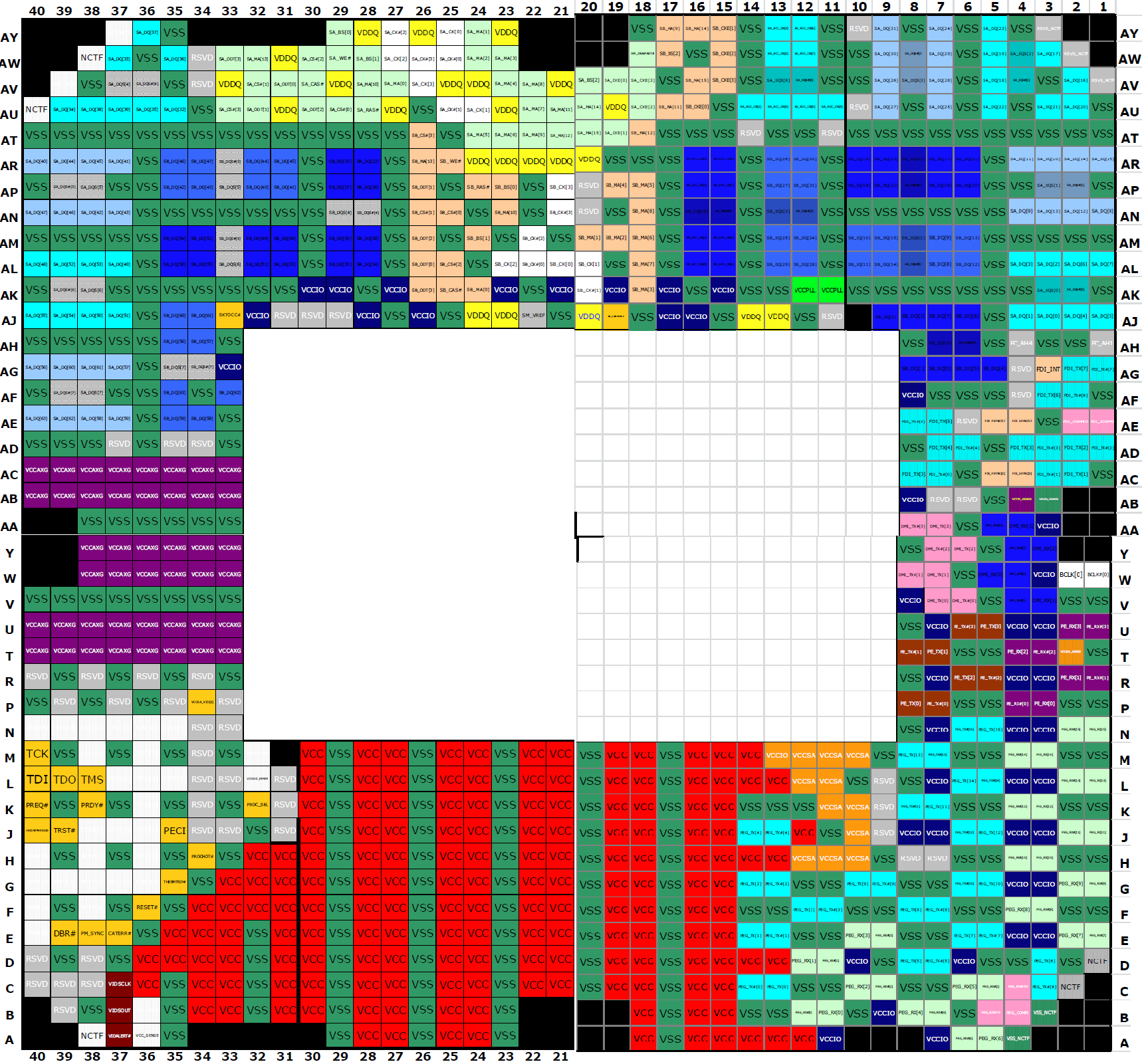

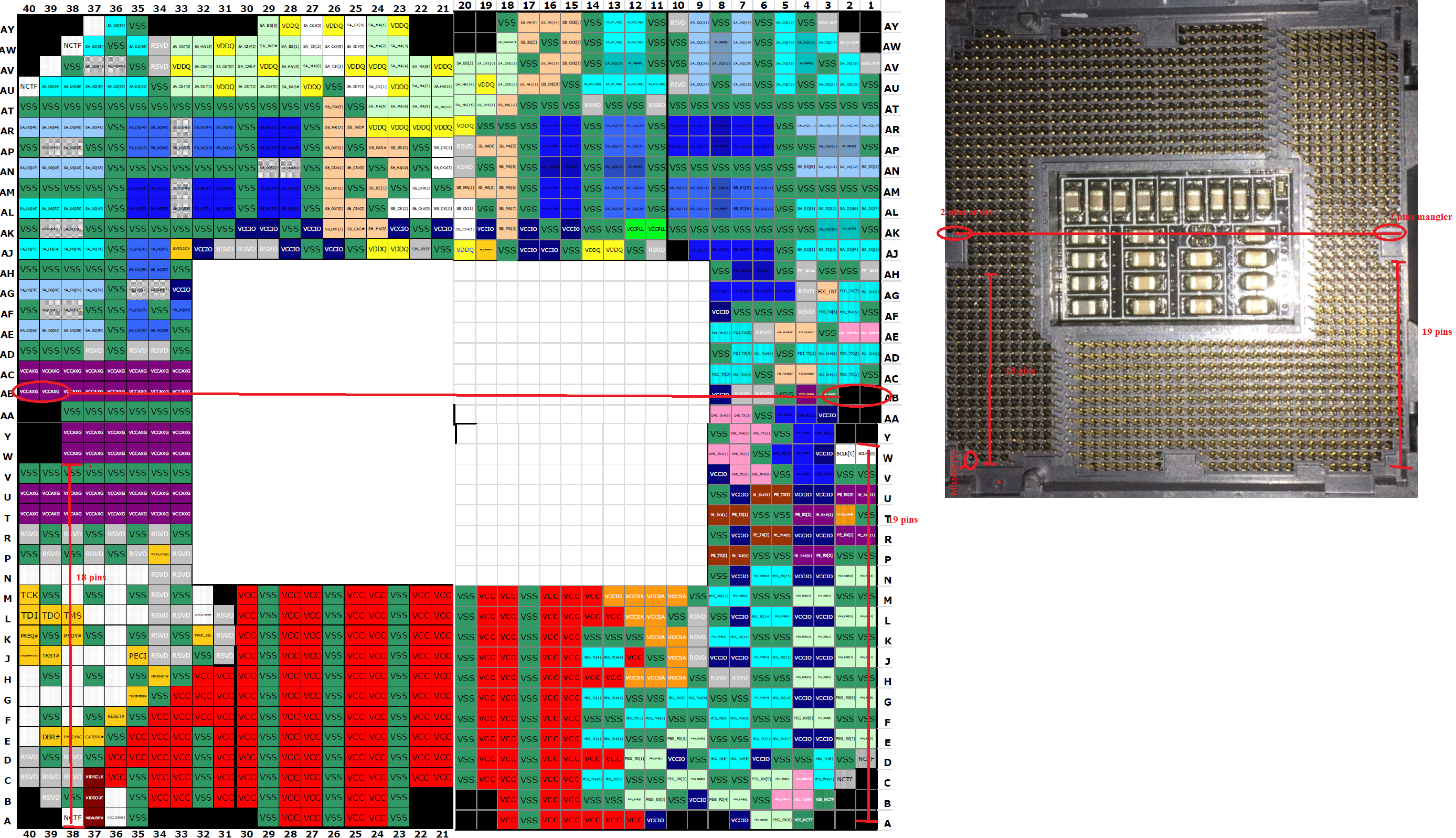

Med forbehold om at du har bilde av riktig pin-map.
Du mangler pin A-38, det er en NCTF "non critical to function" pin, jeg vil tro det fungerer fint uten den.
De rød strekene på bildet utelukker ikke at det er pin AY-3 du mangler, men om du ser på "hullene" på rekke A og rekke AY så passer de bare hvis du mangler A-38.
Endret av IntelAmdAti
Ser ut som du er inne på noe her!  :) Ser ut som det var en NCTF-pinne jeg knakk utifra bildene dine. Da er jeg veldig heldig isåfall :new_woot: skal ta å sette det sammen og se om jeg får pc-en til å fungere! så vil jeg poste en oppdatering på hvordan det gikk! Tusen takk for hjelpen!

Det er A38 ut fra bilder.
Fra Intel socket dokumentasjon
NCTF:
Non-Critical to Function. NCTF locations are typically redundant ground or non- critical reserved, so the loss of the solder joint continuity at end of life conditions will not affect the overall product functionality.
Edit: Ser det er postet i mellomtiden og andre har kommet til samme konklusjon .
