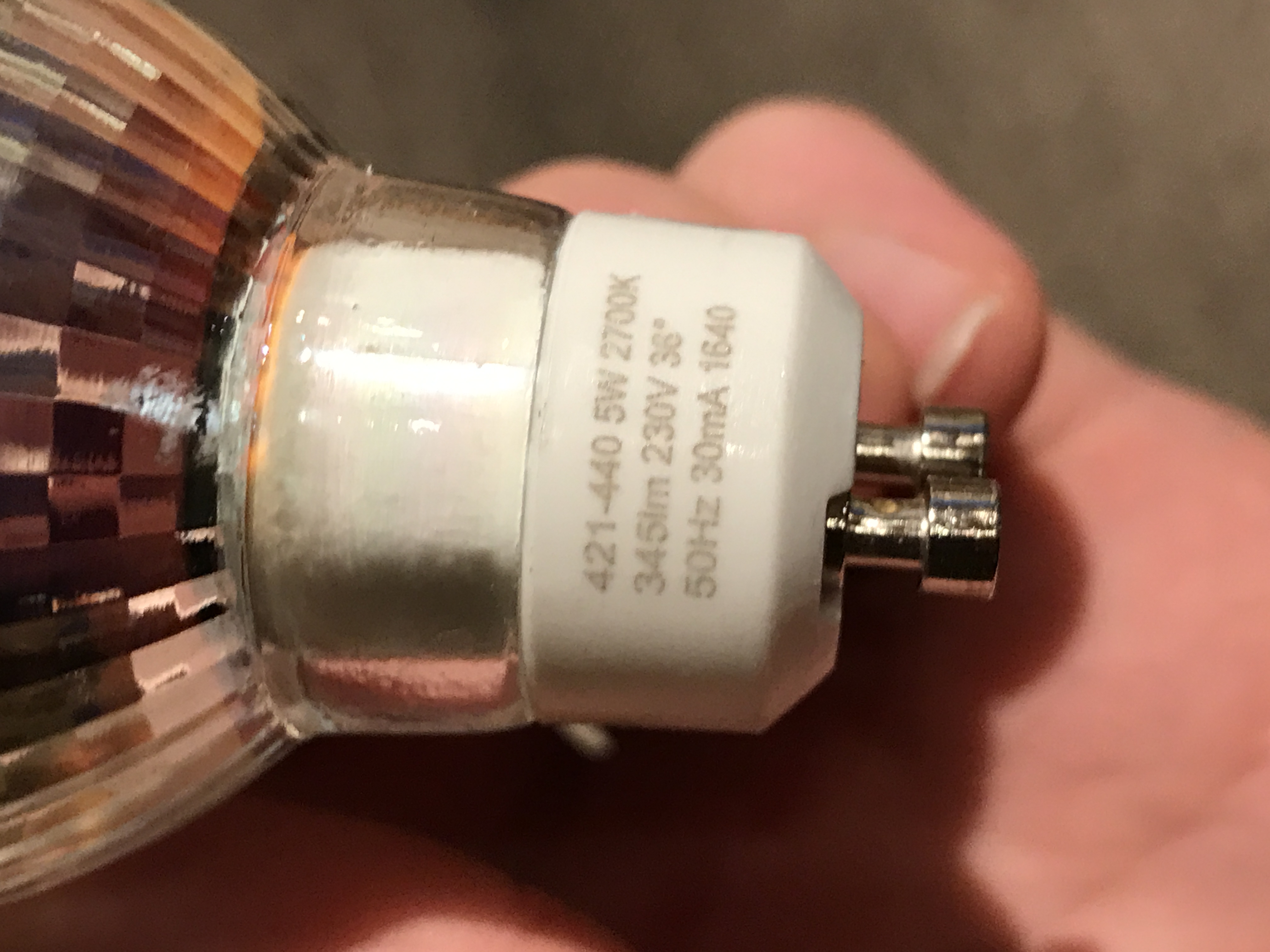

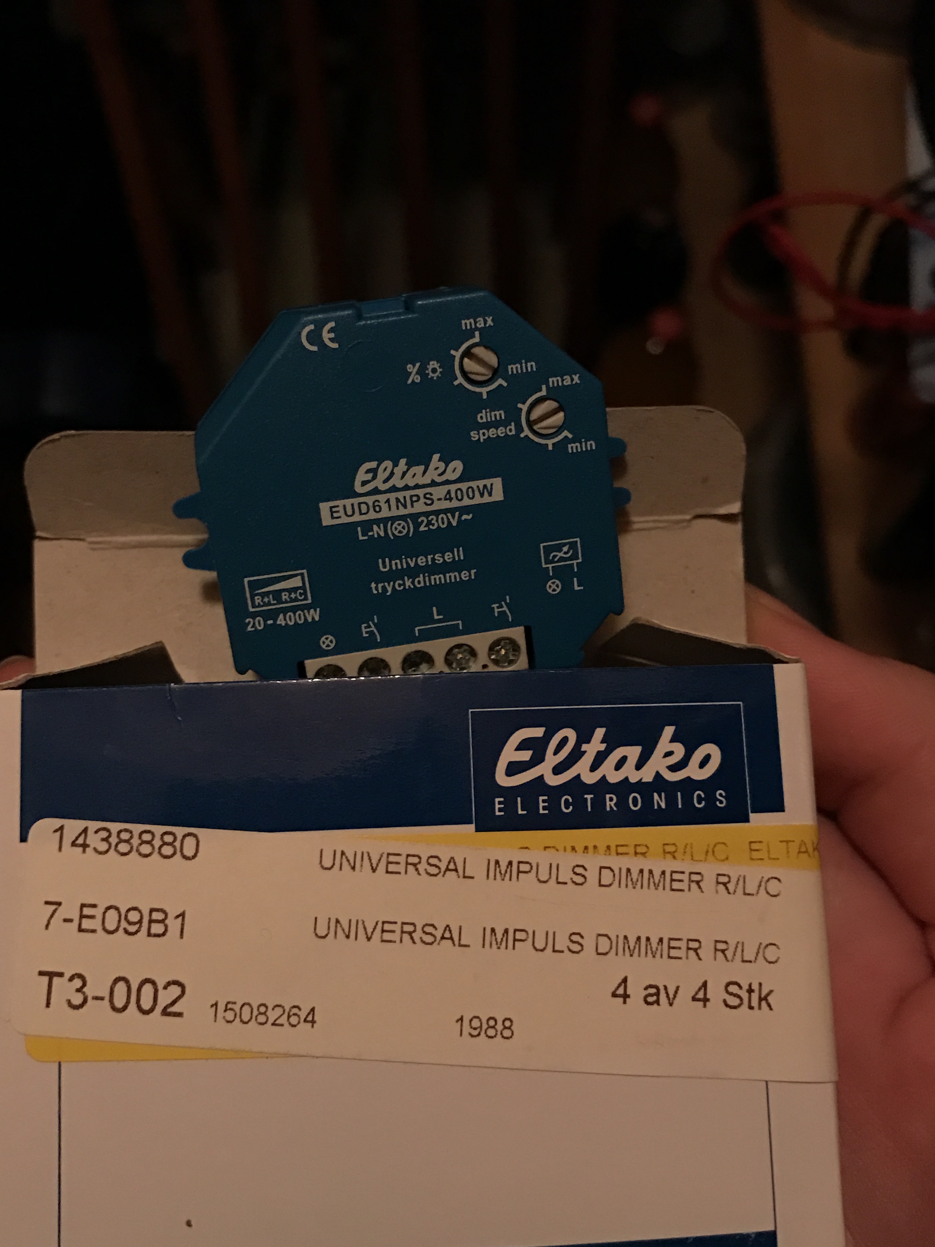

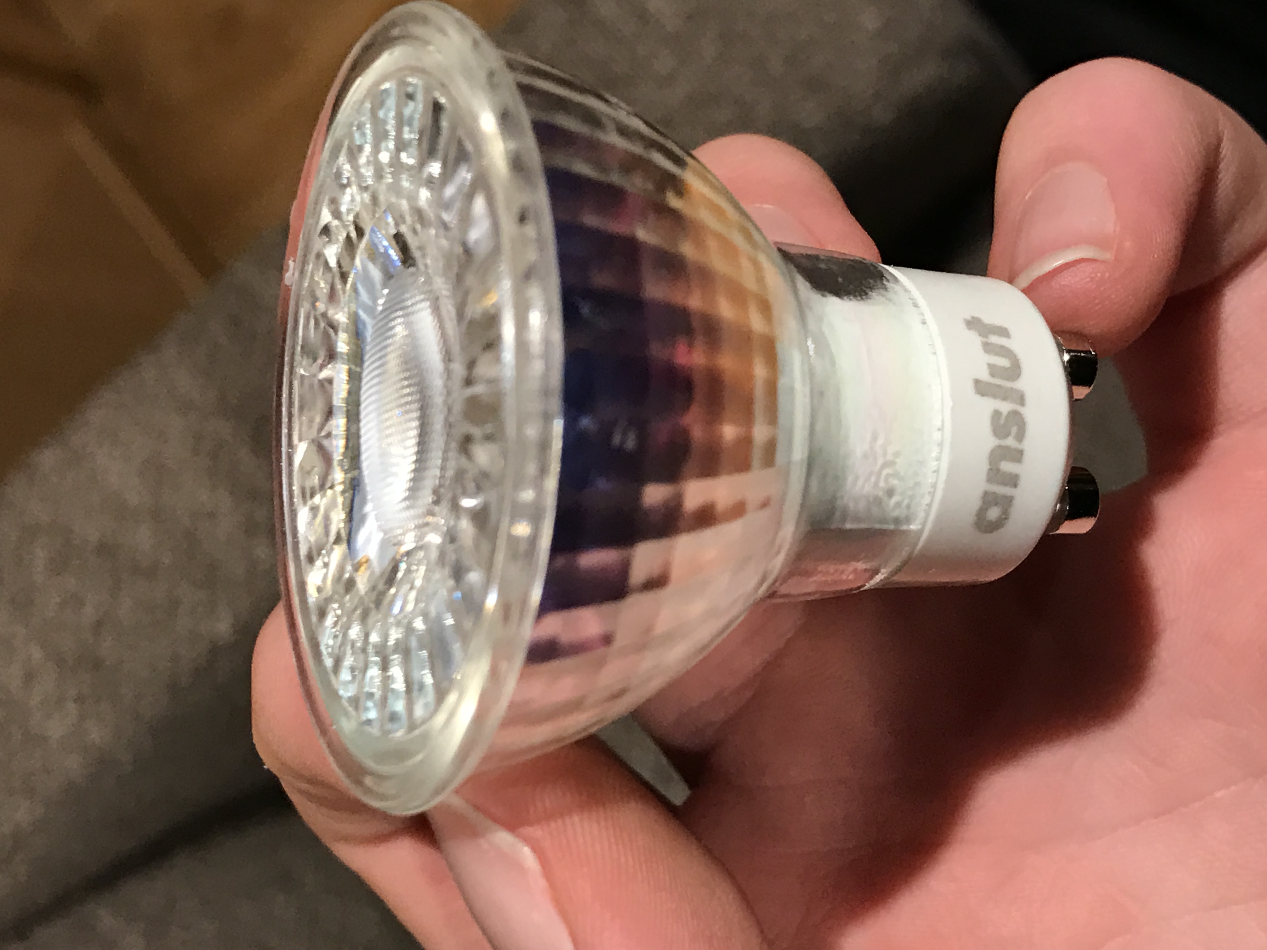

Hei. Jeg hadde en dimmer som var koblet opp for å styre en lampe med 6 GU10 pærer. Jeg byttet nylig alle pærene med nye LED pærer. Nå når jeg skrur av lyset med dimmeren så er det 1 eller 2 av LED pærene som lyser veldig svakt. Jeg trodde dimmeren var slitt så jeg byttet den, men det funket ikke. Hva er galt? Lurer også på hva en dimmer egentlig regulerer (volt?). Går på VG1 elektro.

Bruker dette. Dimmeren ble byttet ut med en lik
