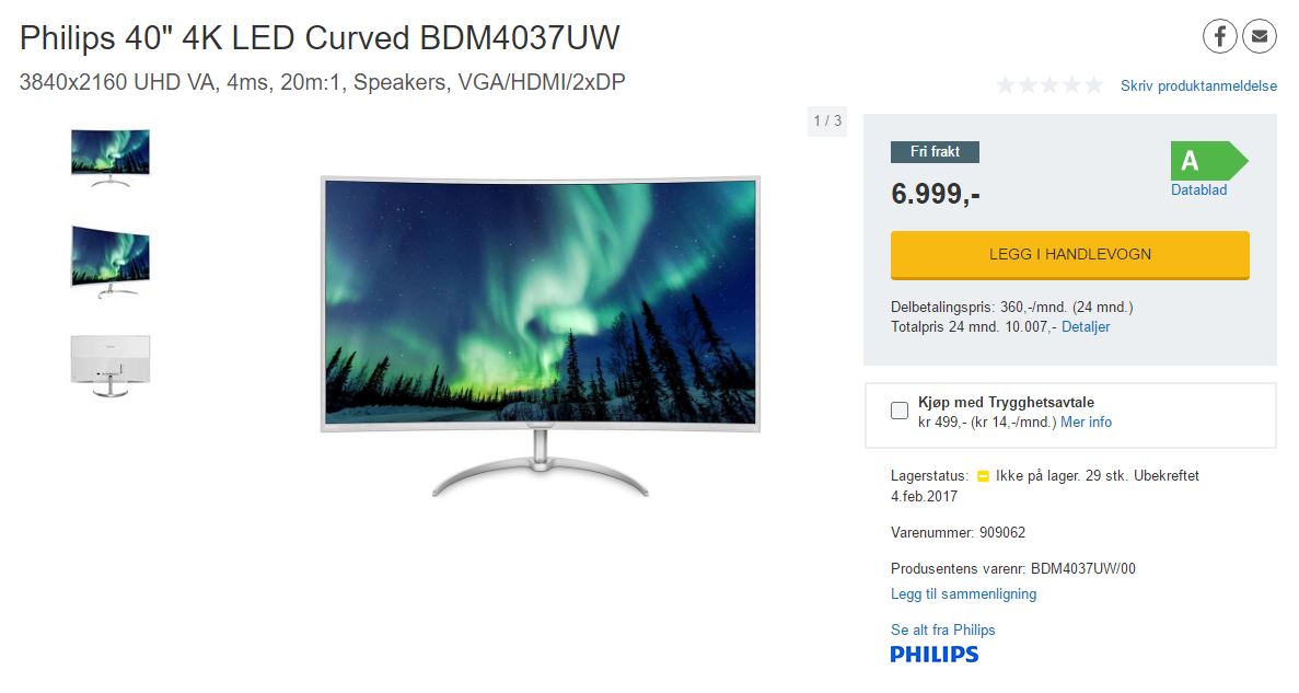

flageborg Skrevet 28. januar 2017 Skrevet 28. januar 2017 (endret) Så til min "problemstilling": Jeg har over en del tid vurdert å gå bort fra to "små" skjermer og over til en større skjerm, 30+" og større oppløsning enn dagens "HD". Hva med denne? Endret 28. januar 2017 av flageborg
polljen Skrevet 28. januar 2017 Forfatter Skrevet 28. januar 2017 Så til min "problemstilling": Jeg har over en del tid vurdert å gå bort fra to "små" skjermer og over til en større skjerm, 30+" og større oppløsning enn dagens "HD". Hva med denne? Joda, det var faktisk den Philips 40" (BDM4037UW) som du viser til som fikk meg opp fra "ny skjerm dvalen" som jeg har vært i de siste månedene. Første halvdel av 2016, kikket jeg mye på nye skjermer, men akkurat da var jeg for gnien til å legge mye penger i en god skjerm ala Dell 32". Jeg har nå overvunnet "gnienheten" når det gjelder skjerm så jeg er villig til å legge litt mer penger, enn det jeg har gjort tidligere, i en ny skjerm. Da jeg så denne så begynte jeg igjen å kikke på aktuelle skjermer og det har blitt flere kandidater på markedet både rundt 32" og rundt 40" siden våren 2016. Den du henviser til har VA-panel og ikke IPS som normalt er bedre. Men jeg ser ikke bort i fra at denne kan kalibreres til å bli god nok. Det første som fikk meg til å tenne på denne var det at den er kurvet. Jeg har aldri hatt sansen for TV'er som er kurvet, men designmessig så hadde denne vært flott i hjørnet på kontorpulten min. Jeg er dog usikker på panelet og jeg er usikker på om hvor hensiktsmessig kurvet skjerm er når det gjelder bilderedgering. Jeg har også vurdert Philips og Dell sine 43" (flate) IPS-skjermer ("billigpanel" antar jeg) Jeg har over en del tid vurdert å gå bort fra to "små" skjermer og over til en større skjerm, 30+" og større oppløsning enn dagens "HD". Tror ikke du går feil med Dell 32" hvis de er som meg og ikke trenger det siste ekstra mht. jevn bakgrunnsbelysning osv osv som f.eks toppmodellene til Eizo gir. Merk at skjermarealet på en 32-tommer med 16:9-format ikke blir så mye større enn en 30-tommer med 16:10, men oppløsningen er selvsagt en del høyere med 4K. Jeg synes 4K er nok oppløsning til å gå godt over 32 tommer, og 40-tommer er sikkert helt fint mht. til oppløsning, men mitt inntrykk - uten å ha fulgt med så nøye - er at dagens 40-tommere ikke er spesielt rettet mot foto. Personlig kommer jeg nok til å gå for en 32-tommer når jeg skal bytte ute en eldre skjerm i løpet av året så jeg har sett litt på tester i det siste. En ny skjerm som knapt nok er tilgjengelig ennå er BenQ SW320 som nettopp var omtalt på Luminous Landscape nylig. Omtalen der var så overveldende positiv at jeg gjerne vil se minst en seriøs test før jeg helt tror på den, men SW320 virker uansett lovende, ikke minst på pris/ytelse hvis man skal tro Luminous Landscape-testen. Ellers har ofte HP skjermer som ligger ganske nærme Dell-skjermene og ofte scorer omtrent likt på test hos f.eks. TFT-central. Av og til kan man finne bra tilbud på HP, av og til på Dell og tror det spiller liten rolle hvilken av disse "mellomklassemerkene" man velger så lenge det er samme "generasjon" av skjermer. Når det gjelder oppsett har nok både en stor, to like store eller tre skjermer alle fordeler og ulemper. Jeg liker en stor hovedskjerm og så en eller to mindre skjermer på siden til "avlastning" der man kan plassere ting som er greit å ha synlig, men ikke jobber aktivt med. Som nevnt over så synes jeg at utvalget har blitt betraktelig større når det gjelder skjermer rundt 32" bare det siste halve året, så det gjør at Dell 32" ikke lenger er det absolutte eneste alternativ. Jeg har ikke hastverk når det gjelder skjerm, spesielt ikke siden jeg nå går inn i årets travleste periode på jobb som gir mindre tid til bildebehandling, men du kommer med gode tips og jeg vil også følge med på tester den nærmeste tiden. Skulle jeg kjøpt en 40(+)" så hadde det helt sikkert bare blitt plass til en skjerm, men med en 32" hovedskjerm så ser jeg ikke bort i fra at jeg beholder en av mine 24" som en avlastningsskjerm. Det å kunne kjøre LR på hovedskjerm og explorer eller andre "verktøy" på skjerm nr 2 er noe jeg har blitt bortskjemt med se siste årene. Når det gjelder Benq-skjermen du nevner så er selvsagt den anmeldelsen du heviser til god og jeg har et godt forhold til "billig-benq'er", men om det er verdt å bruke 2.500-3000 kr ekstra på den i forhold til Dell er en annen sak.
