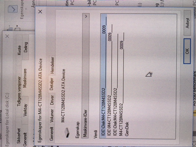

Syar-2003 Skrevet 13. februar 2017 Skrevet 13. februar 2017 Eivtho ! La oss få rede på hvilken firmware versjon din M4 SSD har først og fremst. Bruk metode 1 eller 2 http://www.mydigitaldiscount.com/PDFs/Tutorial-FW-Upgrade.pdf
eivtho Skrevet 14. februar 2017 Forfatter Skrevet 14. februar 2017 Eivtho ! La oss få rede på hvilken firmware versjon din M4 SSD har først og fremst. Bruk metode 1 eller 2 http://www.mydigitaldiscount.com/PDFs/Tutorial-FW-Upgrade.pdf Gir dette mening?
Syar-2003 Skrevet 14. februar 2017 Skrevet 14. februar 2017 Eivtho ! La oss få rede på hvilken firmware versjon din M4 SSD har først og fremst. Bruk metode 1 eller 2http://www.mydigitaldiscount.com/PDFs/Tutorial-FW-Upgrade.pdf Gir dette mening? Ja , der har du ditt problem. New Firmware 0309 for Crucial M4 just posted to fix the 5184 Hour Bug... http://www.crucial.com/support/firmware.aspx Release Date: 01/13/2012 Change Log: •Changes made in version 0002 (m4 can be updated to revision 0309 directly from either revision 0001, 0002, or 0009) •Correct a condition where an incorrect response to a SMART counter will cause the m4 drive to become unresponsive after 5184 hours of Power-on time. The drive will recover after a power cycle, however, this failure will repeat once per hour after reaching this point. The condition will allow the end user to successfully update firmware, and poses no risk to user or system data stored on the drive. This firmware update is STRONGLY RECOMMENDED for drives in the field. Although the failure mode due to the SMART Power On Hours counter poses no risk to saved user data, the failure mode can become repetitive, and pose a nuisance to the end user. If the end user has not yet observed this failure mode, this update is required to prevent it from happening Du fikser SSDn og denne buggen med å oppgradere den fra versjon 0009 til 0309 eller eventuell nyere.
eivtho Skrevet 14. februar 2017 Forfatter Skrevet 14. februar 2017 Eivtho ! La oss få rede på hvilken firmware versjon din M4 SSD har først og fremst. Bruk metode 1 eller 2http://www.mydigitaldiscount.com/PDFs/Tutorial-FW-Upgrade.pdf Gir dette mening? Ja , der har du ditt problem. New Firmware 0309 for Crucial M4 just posted to fix the 5184 Hour Bug... http://www.crucial.com/support/firmware.aspx Release Date: 01/13/2012 Change Log: •Changes made in version 0002 (m4 can be updated to revision 0309 directly from either revision 0001, 0002, or 0009) •Correct a condition where an incorrect response to a SMART counter will cause the m4 drive to become unresponsive after 5184 hours of Power-on time. The drive will recover after a power cycle, however, this failure will repeat once per hour after reaching this point. The condition will allow the end user to successfully update firmware, and poses no risk to user or system data stored on the drive. This firmware update is STRONGLY RECOMMENDED for drives in the field. Although the failure mode due to the SMART Power On Hours counter poses no risk to saved user data, the failure mode can become repetitive, and pose a nuisance to the end user. If the end user has not yet observed this failure mode, this update is required to prevent it from happening Du fikser SSDn og denne buggen med å oppgradere den fra versjon 0009 til 0309 eller eventuell nyere. Ok. Da har jeg oppdatert fra denne siden - Windows7: http://www.crucial.com/usa/en/support-ssd?cm_re=us-support-_-main-_-firmware-update-link Er det ok? Venter i spenning:)
Syar-2003 Skrevet 14. februar 2017 Skrevet 14. februar 2017 Viser den en nyere versjon i detaljer i enhetsbehandling enn 0009 så ja. Du vet om en time om buggen er borte.
eivtho Skrevet 14. februar 2017 Forfatter Skrevet 14. februar 2017 Viser den en nyere versjon i detaljer i enhetsbehandling enn 0009 så ja. Du vet om en time om buggen er borte. Har stor tro på at feilen er borte! Har funka i 1.5 time nå. Tusen hjertelig takk for stor hjelp!!! Melder tilbake når jeg skal få på plass den nye ssd'en
