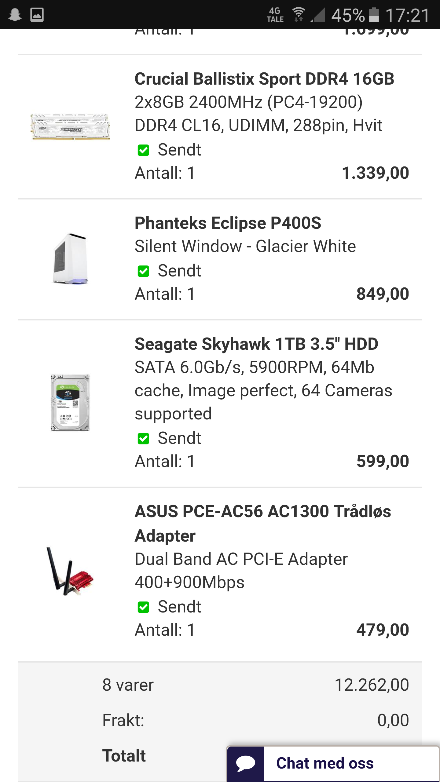

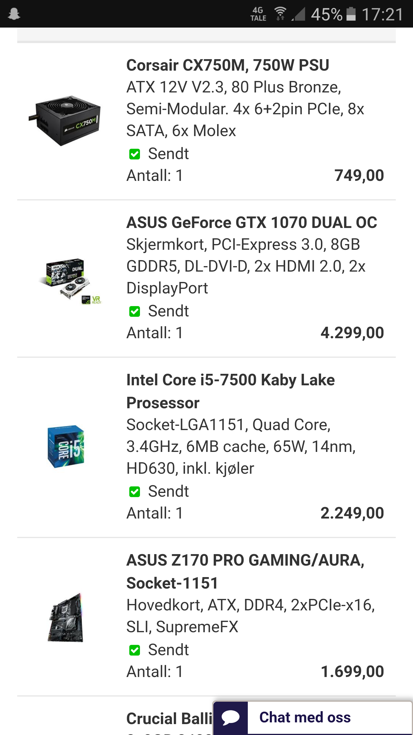

Helgehang Skrevet 14. januar 2017 Skrevet 14. januar 2017 (endret) Skrudde alt sammen på. Viftene å lysene er på men PCEN kobler seg ikke til skjermen (no signal). Koblet kablene direkte på skjermkortet. Har prøvd å bytte plass på ram, tatt ut CMOS og inn. Får ingenting på skjermen. I tillegg fungere ikke USB (musen og tastaturet) Her er delene jeg har kjøpt fra komplett Endret 14. januar 2017 av Helgehang

traskas waits for alice Skrevet 14. januar 2017 Skrevet 14. januar 2017 Utdatert bios kanskje? Z170 HK og Kaby Lake er ikke tut og kjør rett ut av boksen.
Helgehang Skrevet 14. januar 2017 Forfatter Skrevet 14. januar 2017 Utdatert bios kanskje? Z170 HK og Kaby Lake er ikke tut og kjør rett ut av boksen. Så jeg må finne en annen cpu og så oppdatere biosen?
traskas waits for alice Skrevet 14. januar 2017 Skrevet 14. januar 2017 Jupp. Tviler på at et hovedkort med z170 standarden fra lageret til komplett har oppdatert bios til Kaby Lake. https://www.asus.com/no/Motherboards/Z170-PRO-GAMING/HelpDesk_Download/ med versjon 3016 ser ut til å støtte Kaby Lake
Syar-2003 Skrevet 14. januar 2017 Skrevet 14. januar 2017 (endret) Bios versjonen står enkelt og greit på hovedkort esken i tillegg på en merkelapp på hovedkortet. Sjekk den versjonen din opp i mot støtteseidene "cpu support" hos Asus under hovedkortet for type cpu. Når du kjøper utstyr for å bygge bør du alltid selv passe på dette (at alt er kompatibelt) og ved tvil kontakte butikken før kjøp gjennomføres. Hadde hovedkortett ditt hatt Asus bios flashback feature så kan man legge inn (flashe) ny bios uten engang å ha cpu montert . Synd det mangler den featuren. Om det ikke har støtte for den Kaby Lake så ta kontakt med nettbutikken. Så hjelper de deg sikkert med et bytte eller oppdatering om du ikke får det til på annen måte selv. BIOS versjon 3016 datert/sluppet 29.12.2106 for Kaby Lake prosessor. Endret 15. januar 2017 av syar2003
