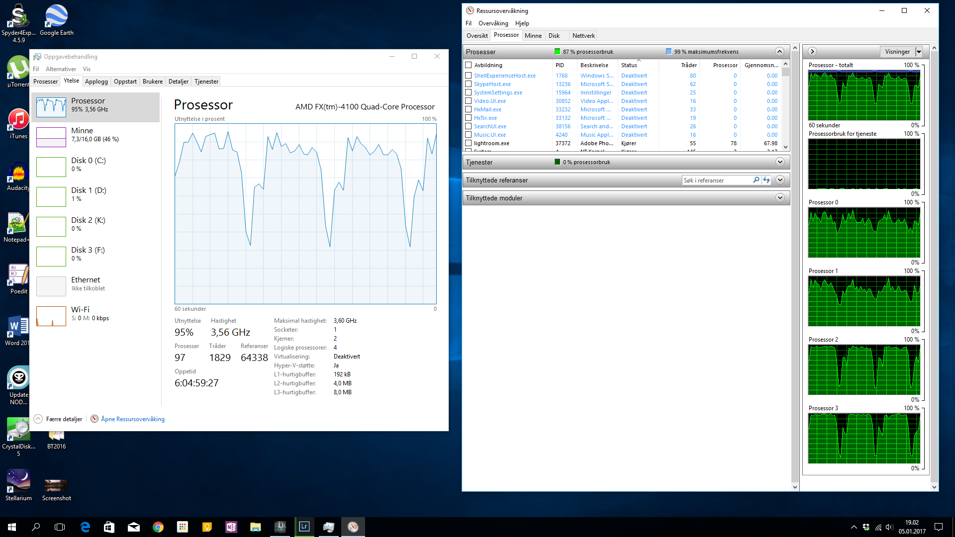

Jeg holder mye på med bildeeksportering, og ser at prosessoren er flaskehalsen, den ligger på 100 % load konstant ved jobbing. Hvilken CPU anbefaler dere å sette inn i mitt system uten å bytte hovedkort?
Går ut i fra at jeg har nok minne, og skjermkortet er vel greit nok til det jeg holder på med?
Har lagt ved skjermdump av prosessorovervåkning ved jobbing, noe jeg kan gjøre med cpu-en jeg har nå? Er det noe å hente ut av den?

Har samme hovedkort som deg. Har selv hatt det hovedkortet i maaange år, oppgraderte sist til 8350 CPU og klokket den til 4.5ghz stabilt, den har gått sånn ganske lenge nå.
Har også noctua nh-d15, tempen går aldri over 42-43grader selv om det er 26grader innetemp.
Driver en del med lightroom og eksport selv, CPUen min går også opp i 100% som er normalt. Men kan ikke si den er noe flaskehals.
Gamer BF1 med 970gtx 60fps stabilt pga 60hz skjerm. Holder i masseviss om du ikke vil bytte hovedkort.
