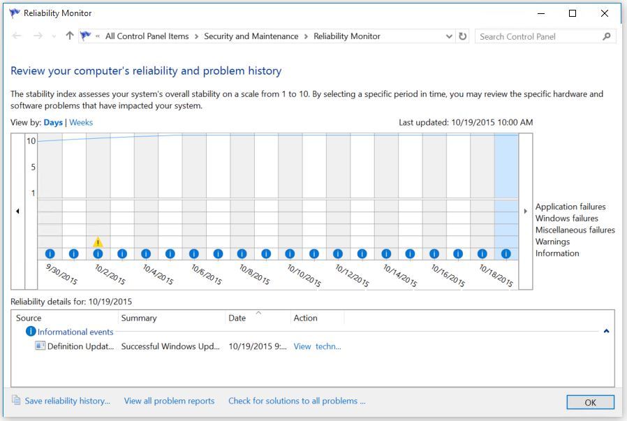

Reability Monitor tar ikke opp noe føler jeg. Jeg tok nettopp et virus scan og gikk ned i butikken, da jeg kom tilbake (30min senere) var PCen fryst, og virus scannen (Windows Defender) hadde søkt i knapt 2 minutter. Det gikk an å kansellere virus scannen, legge ned vinduet, men så frøs hele PCen. Måtte deretter slå av og på PCen.
The previous system shutdown at 9:58:38 PM on ‎12/‎27/‎2016 was unexpected.
Er det eneste som dukker opp i loggen.

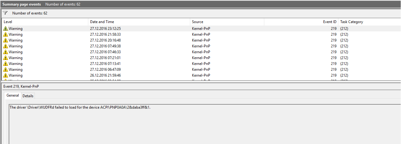

Se her for det load driver feilen.
https://rog.asus.com/forum/showthread.php?70778-AMDA00-Fix-for-x99-boards-Unknown-Device-ACPI-PNP0A0A&highlight=amda
Det er uansett ikke relevant til at maskinen blir uresponsiv
