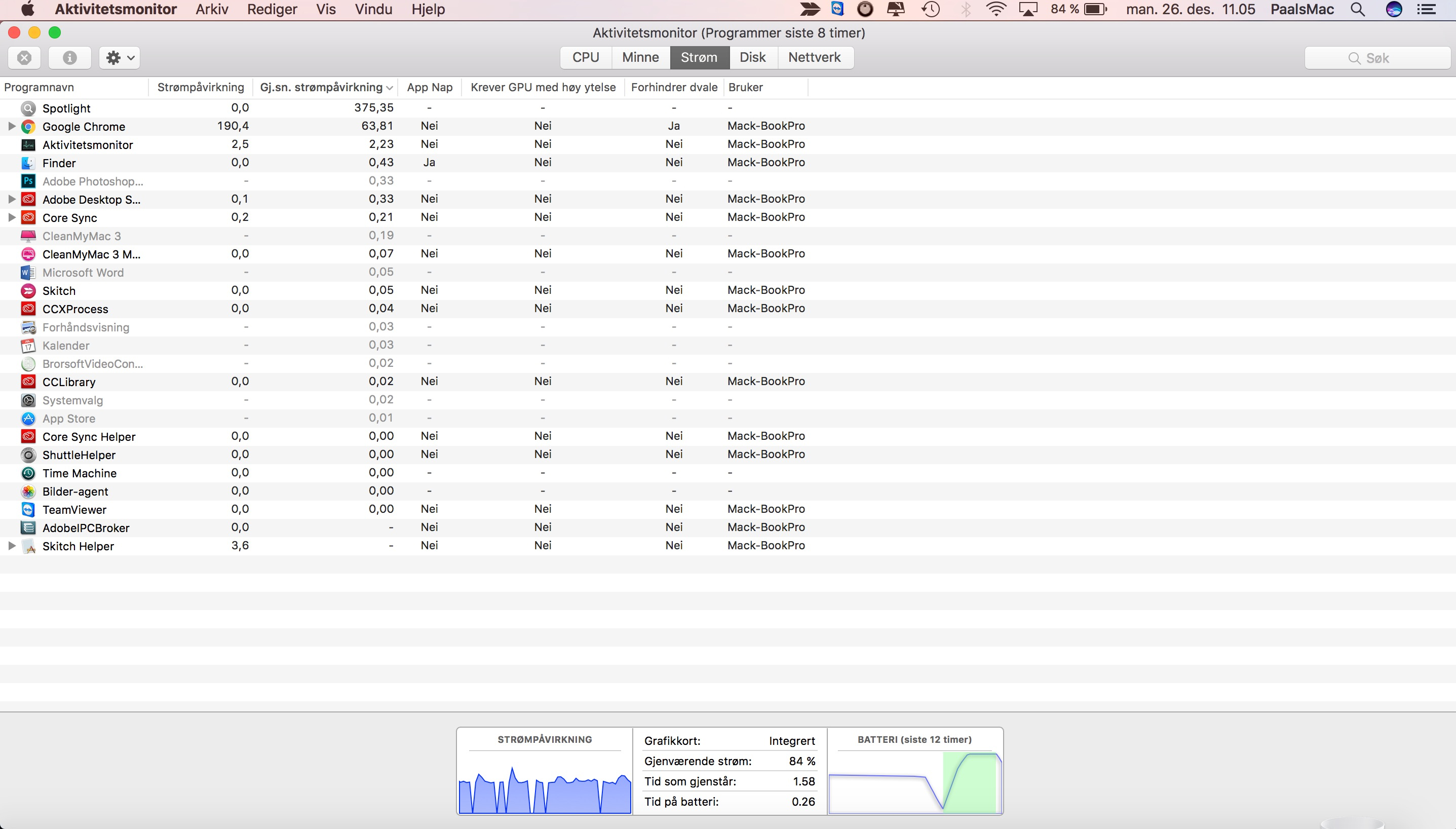

Br?stopp Skrevet 26. desember 2016 Forfatter Skrevet 26. desember 2016 åpne Aktivitetsmonitor, der finner du en oversikt over strømforbruk god jul og godt nyttår Hei, og takk for rask tilbakemelding. Jeg fulgte ditt råd, men ble ikke så veldig mye klokere av det jeg ser der. Det eneste jeg reagerer på er forbruket på "Spotlight". Jeg vet ikke om dette er en normal verdi eller om det er feil. For å være ærlig, vet jeg egentlig ikke så mye om spotlights sin funksjon annet det jeg skumleste for noen minutter siden. Skjermdumpen jeg vedlegger viser hvilke programmer jeg har oppe når dette skrives. Selv da begynner viftene å gå. Maskinen er ikke spesielt varm, og luftinntak/uttak er frie. Dette har aldri skjedd på det halvåret jeg har eid maskinen (kjøpte den ny). Jeg vet ikke om du blir klokere av vedlagte skjermdump, men det virker som grafen stanger i toppen. Er det Spotlight som forårsaker dette? På forhånd takk for at du tar deg tid til å hjelpe en fersking. Beste hilsen Paal

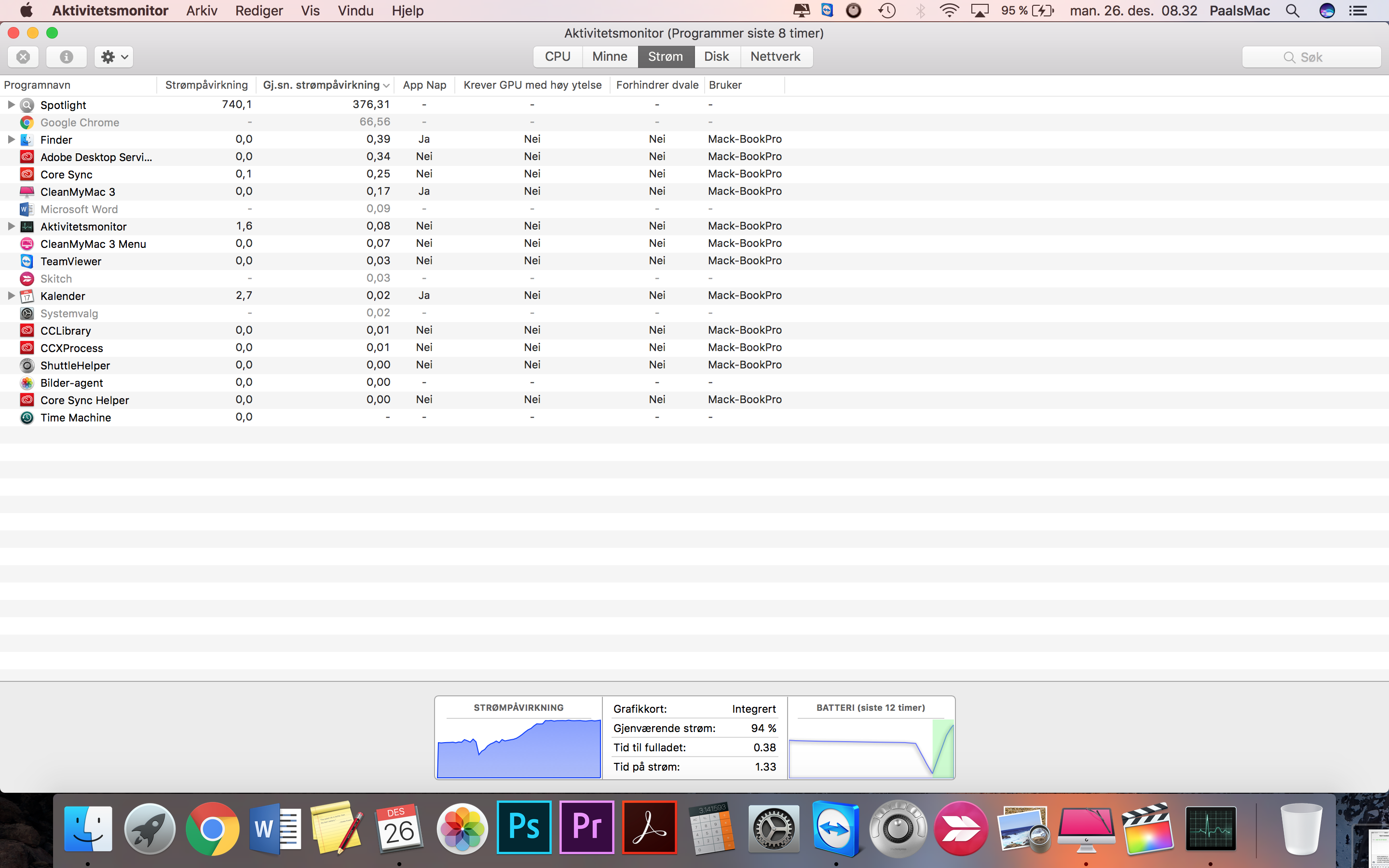

Br?stopp Skrevet 26. desember 2016 Forfatter Skrevet 26. desember 2016 Det var andre boller. Når jeg i dette øyeblikk skriver, så var maskinen 100% ladet opp. Umiddelbart etter at jeg begynte å skrive, så startet viftene og gikk i ca. 30 sekunder. Jeg har vært konsekvent på å oppdatere til siste OS X, og kjører nå Sierra 10.12.2 Problemet oppstod for 3-4 dager siden. Jeg fatter ikke hva det er som tar så mye strøm. På 10 minutter, så har strømindikatoren falt fra 100% til 85% noe som er unormalt mye i Mac-målestokk. Legger ved en ny skjermdump
