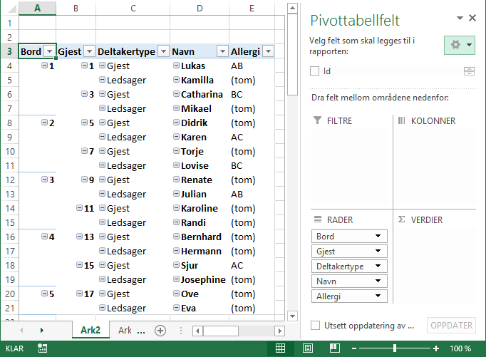

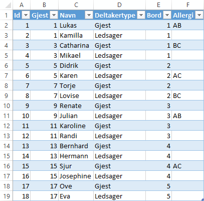

Horge Skrevet 3. desember 2016 Skrevet 3. desember 2016 (endret) [Disclaimer: Jeg har vært forskånet fra allergi i nærmeste familie, så jeg har lite peiling på hvordan man noterer ned slikt.] Allergi er allergi, uansett om det er "primærgjest" eller ledsager som er allergisk. To separate kolonner med samme type data er, som du åpenbart har registrert, feil vei å gå når man skal gjøre analyserer og sammenstillinger. Det samme gjelder selvfølgelig Navn og Ledsager; begge deler er mennesker og de bør stå i samme kolonne. Merk for øvrig at antall rader kommer til å dobles. I stedet for å ha kolonner for Navn og Ledsager, så lag altså en kolonne som heter Navn og en som heter Deltakertype. Alle som skal delta får navnet sitt i kolonnen Navn, og så setter du enten Gjest eller Ledsager i kolonnen Deltakertype. Da vet du hvem som har hvilken rolle, og du slipper unna med én kolonne for Allergi. Det blir også mulig å plassere Gjest og tilhørende Ledsager på forskjellige bord, dersom dette skulle være aktuelt. Dersom du må ha med knytingen mellom Gjest og Ledsager (slik at du ser hvem som kommer sammen), så må du først ha en id-kolonne hvor alle (både Gjester og Ledsagere) får et id-nummer, og så må du ha en kolonne hvor du skriver inn id-nummeret på "primærgjesten". Nederst finner du skjermbilder som illustrerer et tenkt oppsett. PS: Dersom du ønsker å få listet opp alle allergier separat, og hvor en deltaker kan ha flere allergier, så har du møtt et punkt hvor Excel begynner å miste litt fotfeste og relasjonsdatabasen kommer til sin rett. Du kan sant nok løse dette også i Excel, men da fortrinnsvis med Powerpivot. Uansett så vil du med et slikt oppsett ha behov for en egen tabell hvor du fører opp id-nummeret på deltakeren og tilhørende allergi, og hvis en person har flere allergier så gir dette flere rader i allergi-tabellen. Endret 3. desember 2016 av Horge
