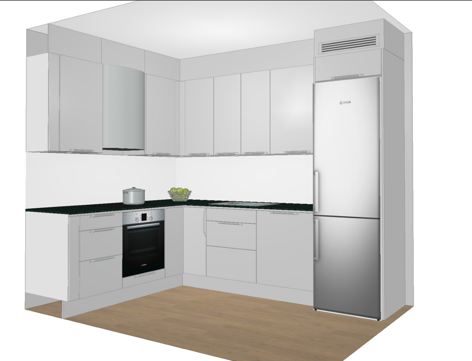

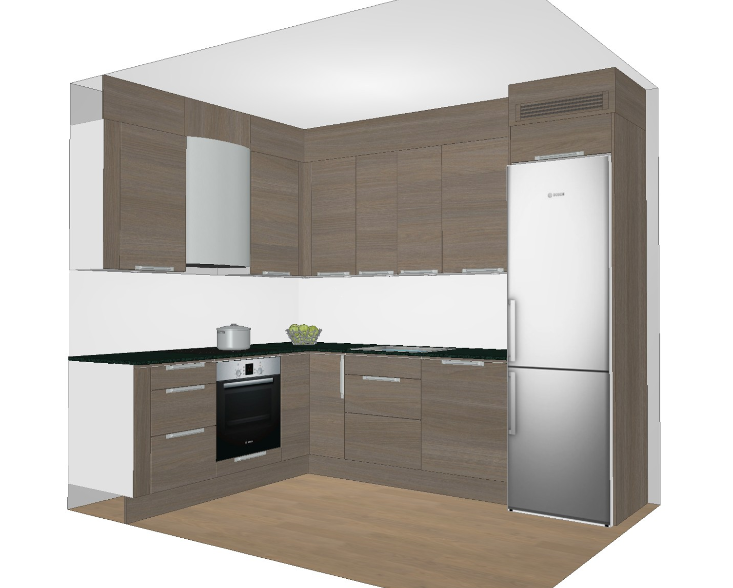

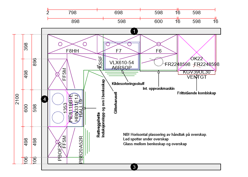

Perspektivtegning:
post-265645-0-26455200-1480372068_thumb.pngpost-265645-0-99486700-1480372578_thumb.pngpost-265645-0-08312000-1480372183_thumb.png

Når jeg pusset opp kjøkkenet nå i sommer fikk jeg også tilbud på hvitevarer. Var vell noe samme sum som hos deg. Men fant ut at det var produkt som var 5-6 år gamle. Så derfor jeg fikk de til gunstig pris. Valgte derfor å kjøpe selv. Det er ikke noe stress, da alt er som regel standar mål. Eneste er vell ventilator og kjøleskap, hvis du ska ha den inne i skap.

Jeg ville ikke vært betenkt på å shoppe rundt litt for hvitevarene, og kjøpe ulike merker. Hvitevarer som oppvaskmaskin og stekeovn har standardmål. For induksjontopp kan det være ulike mål for hull, men dersom du får målene som er tatt ut, er det ganske lett å finne noe som passer. I min leilighet hadde jeg en Siemens induksjonstopp som sluttet å fungere, og jeg kjøpte en ny Whirlpool som hadde på mm nøyaktig samme mål på utsparingen. For frittstående kjøleskap er det stort sett standard bredde (men det finnes avvik), så her er det høyden du må se på ved å tilpasse luftespalten over skapet. Dersom du ikke skal ha annen løsning for kjøl/frys i leiligheten, bør du kjøpe så stort kombiskap som mulig (ca 200 cm). Alt dette kan du lett montere selv. Mulig du må montere støpslet på induksjonstoppen selv, ev. få elektriker til dette. Stekeovn, oppvaskmaskin og kjøleskap har standard støpsel.
