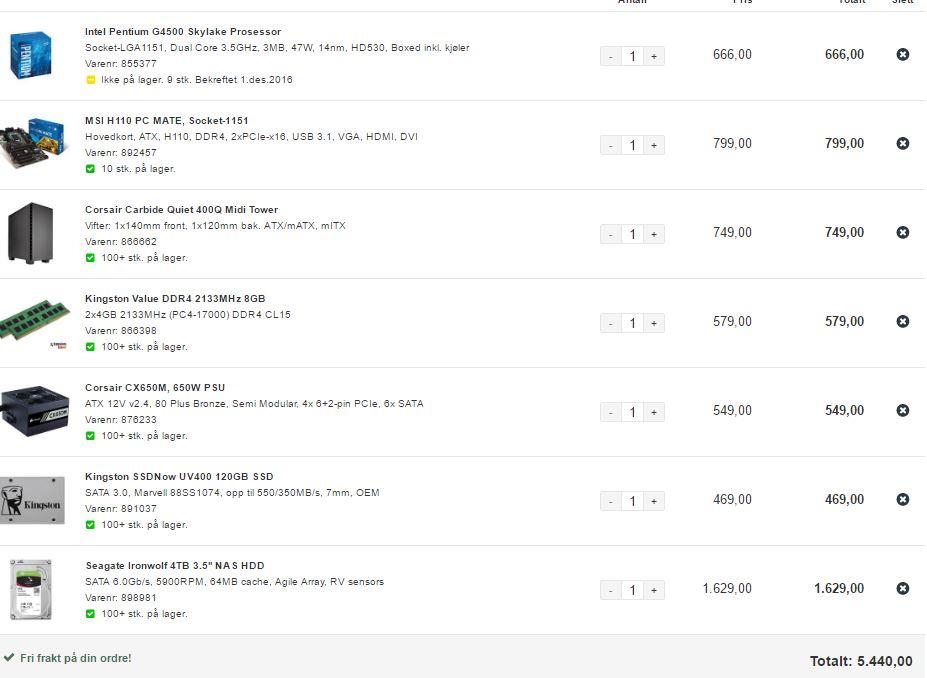

Takk for innspill! Da har jeg snekret sammen et første utkast. Tok en 4TB til lagring, skal være tilstrekkelig inntil videre. I tillegg en 120gb til å kjøre OS på og 8gb ram, mulig dette er overkill.
Noe annet dere ville endret på? Noe som mangler?
Jeg har enda et tips da:
Transcoding spiser CPU kraft som kjeks... 1 stykk transcoding tar ca mellom 1500-2000 poeng i CPU Mark. Dette er selvfølgelig veldig avhengig av hvor "mye" det må transcodes. 720p ned til iPhone størrelse krever mye mindre enn 4K ned til iPhone størrelse for eksempel.
Men mitt tips er å se etter den CPU med mest poeng i CPU mark for å regne ut ca hvor mange transcodinger du kan kjøre. Jeg har som sagt en AMD FX-8320. Denne har 8000 poeng, og bør følgelig kunne 4x 1080p transcodinger.
Den du har valgt får 4000 poeng.
Sier absolutt ikke at du skal velge noe annet, jeg bare kommer med litt info. Og selv om du ikke skal transcode noe særlig nå, så vet man aldri... Velg i hvertfall en plattform som kan oppgraderes enkelt (uten å skifte hovedkort gjerne).
Kilde: https://support.plex.tv/hc/en-us/articles/201774043-What-kind-of-CPU-do-I-need-for-my-Server-
Sammenligning: https://www.cpubenchmark.net/compare.php?cmp%5B%5D=1782&cmp%5B%5D=2630
Endret av mongojarle

Hvilket hovedkort vil du anbefale til AMD FX-8320?
Jeg tenker nå å gå for MSI 970A-G43 Plus og AMD FX-8300.
