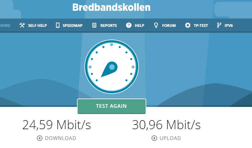

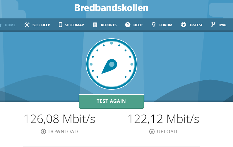

Eu-Lars Skrevet 15. november 2016 Forfatter Skrevet 15. november 2016 Problemet slik jeg forstår det du trenger forskjellige 2 VPN clienter som blir portet til hver sin port, Port 1 og 2? Ville prøvd en av gangen, husk å velg riktig innstillinger ellers er det enklere å bruke https://openvpn.net/index.php/open-source/downloads.html hvis du har pc, da det er mindre problemer\endringer du må gjøre. https://play.google.com/store/apps/details?id=de.blinkt.openvpn&hl=no Hvis disse funger fint, men routeren ikke, er det enten feil instillinger eller firmware på routeren som er problemet. Klar over Asus router er litt kronglete på client siden. Takk for svar :-) Det jeg vil er at routeren skal kunne gi en VPN på en port, og kanskje en annen eller avslått på en port. Apple TV kan f.eks ikke settes opp med vpn. VPN halverer farten her, og derfor er det av interesse at PCen går utenom også.

Jokkmokk med sokk Skrevet 17. november 2016 Skrevet 17. november 2016 Ja, hadde det likt. Endte opp med å ha 2 trådløse nettverk fra hver sine rutere. 1: Ruteren fra fiberleverandøren med standardoppsett 2: Asusen med VPNforbindelse til USA Da lot jeg AppleTVen være koblet til Asusen, mens til normal surfing var jeg koblet til det alminnelige nettverket. Trengte jeg å bytte VPNserver så er jo det for gjort i innstillingene på Asusen. Brukte PIA, der fikk jeg ok båndbredde. Tror det normalt var 40-80Mbit/s. Selvfølgelig langt mindre enn internettforbindelsen på 500Mbit/s, men slik er det jo med VPN om man ikke skal betale veldig mye i måneden. Men igjen, om jeg forstod det innlegget i tråden jeg linket til, så skal det kanskje være mulig å la Asusen rute ulike enheter til ulike VPNservere. Vil ikke endre programvare på ruteren min, så vil ikke teste ut selv.
kjetilkl Skrevet 19. november 2016 Skrevet 19. november 2016 (endret) Da må jeg spørre åssen sette opp eget nett, får ikke til å bruke 2 rutere samtidig.... Har NORD VPN, funker greit, men får ikke 25% av farta en gang. Nå kjenner jeg ikke ruteren eller firmwaren din, men la oss si at standardnettet ditt er 10.0.0.0 som er standard på telenor adsl. - Så kan du sette 10.0.1.10 f.eks på APple TVen og sette opp en regel som sier at all trafikk fra dette nettet skal rutes over vpn? Endret 19. november 2016 av kjetilkl
