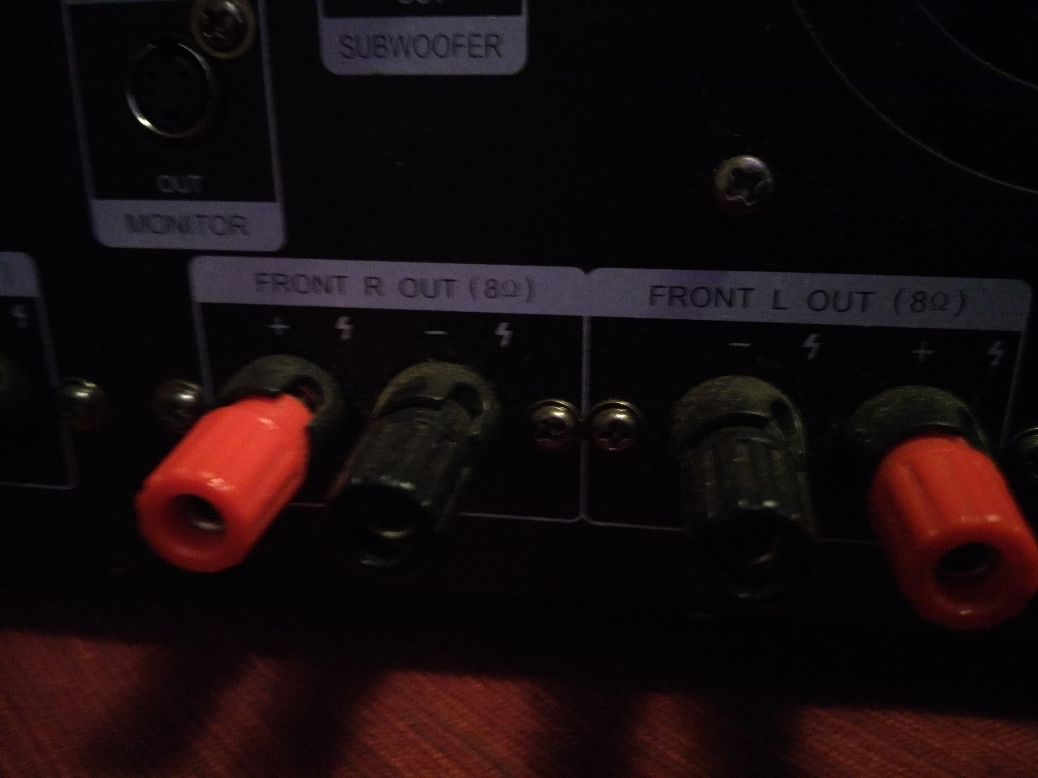

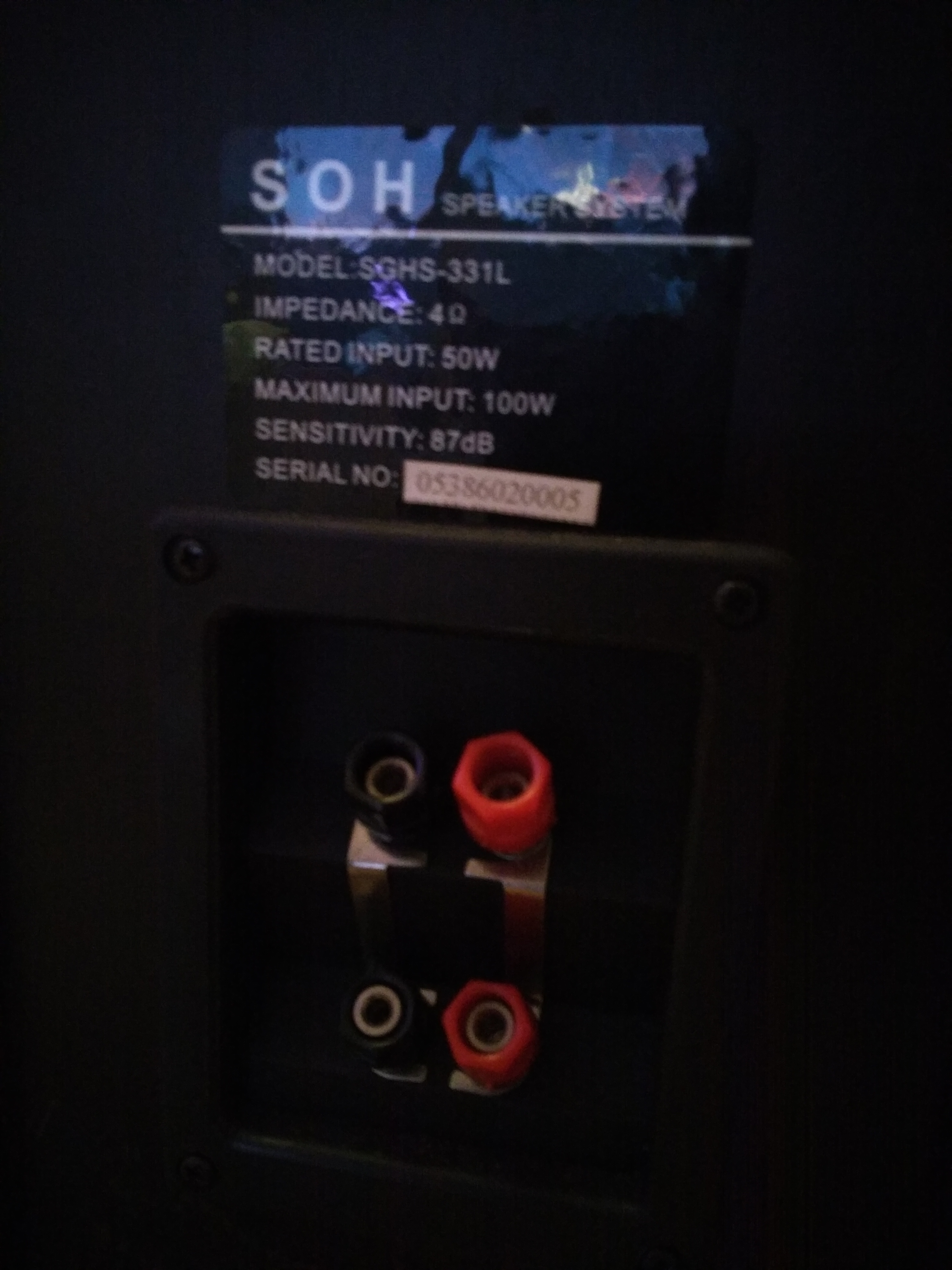

IntelAmdAti Skrevet 6. november 2016 Del Skrevet 6. november 2016 Jeg har en integrert surround-forsterker med output 8 ohm, høytalerene er 4 ohm.Fronthøytalere har 4 innganger hver, de to negative og de to positive terminalene er forbundet med lasker (se bilde).Kan jeg fjerne laskene og koble disse i serie for å få 8 ohm? Forsterker: Høytaler-terminaler: Lenke til kommentar https://www.diskusjon.no/topic/1747256-integrert-forsterker-8ohm-p%C3%A5-4ohm-h%C3%B8ytalere/
IntelAmdAti Skrevet 6. november 2016 Forfatter Del Skrevet 6. november 2016 Uten å ha åpnet høytaleren vil jeg gjette at to av terminalene går til mellomtone, mellomtone nr2 og diskant og at disse 3 blir på til sammen 8 ohm. De to resterende terminalene gjetter jeg går til bassen som også er på 8 ohm.Når disse kobles i parallell med laskene blir det da 4 ohm last. I serie vil de bli 16 ohm. Isåfall kan jeg ikke koble de til 8ohm.. Hmmm..Jeg tror forrige eier har valgt fullstendig gal forsterker til anlegget, kjørt 4 ohm høytalere på forsterker som vil ha 8 ohm høytalere og vært helt misfornøyd med lyden eller kvaliteten. Lenke til kommentar https://www.diskusjon.no/topic/1747256-integrert-forsterker-8ohm-p%C3%A5-4ohm-h%C3%B8ytalere/#findComment-23561317
sedsberg Skrevet 6. november 2016 Del Skrevet 6. november 2016 (endret) Nei du kan ikke fjerne laskene og koble i serie. De to øverste går til diskantene og de to nederste går til bass og mellomtone. (Evt øverst til diskant og mellomtone og nederst til bare bass. Litt usikker). Kobler du de i serie vil du filtrere bort diskanten og bass og mellomtone og dermed få ingen eller veldig lav lyd. De må stå i paralell. Du kan bruke de men risikerer å overbelaste forsterkeren hvis du spiller høyt. Endret 6. november 2016 av sedsberg Lenke til kommentar https://www.diskusjon.no/topic/1747256-integrert-forsterker-8ohm-p%C3%A5-4ohm-h%C3%B8ytalere/#findComment-23561381
