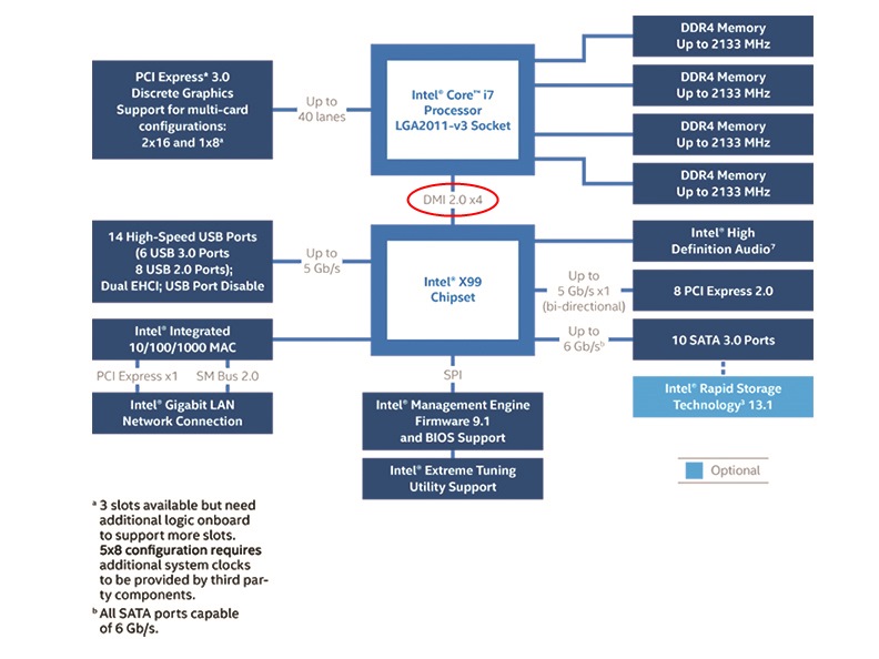

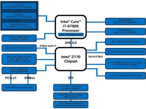

Det har noe for seg om du kjøper x99. Ellers er de koplet til sørbroa om du skal ha det på z170 med 8+8 SLI.
Dette da mainstream socket er det kun 16 pci3.0 lanes .
Da er valget 1x8X til ett grafikk kort plus 2x 4X til 2stk m.2 nvme (se diagram)
Forutsatt at du finner hovedkort med de rette konfigurasjonene av slot design da (det varierer).
