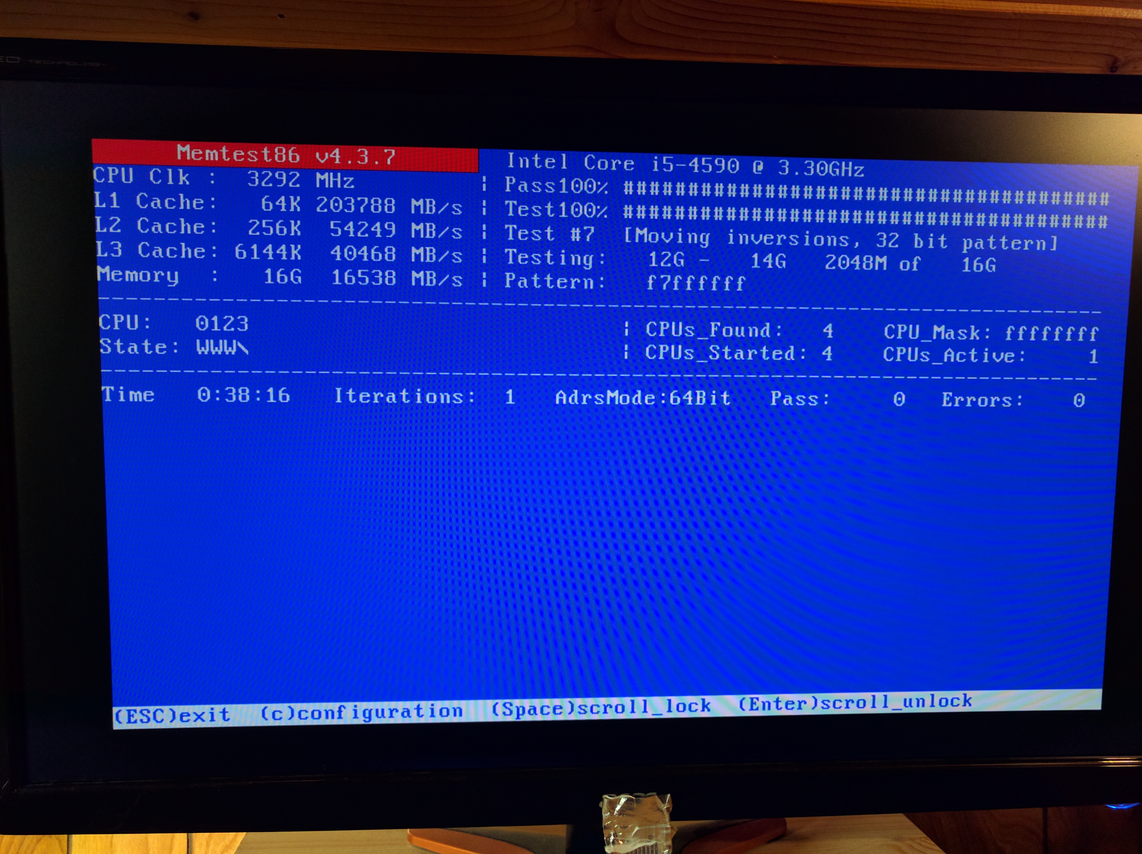

Jeg har gjort samme stuntet som deg, altså knekt låsemekanismen for den ene rambrikken min for ei stund sida og trodde men første store crash skyldtes ramfeil men memtest86 var uenig med meg i det.
Samme med Prime95 som heller ikke meldte om feil.
Men misstenker du ramfeil så lager du deg en bootbar USB minnebrikke med memtest86 på og booter opp fra, så kjører memtest en minnetest så får du etterhvert svar på om det er ram eller ikke.

Det avhenger av hvor mye minne du har og om du har gratisversjonen som kjører 1 pass eller fullversjonen som går i det uendelige.
Får du en godkjent pass er det mest sansynlig ikke noe galt med minnet og 1 pass på 16Gb ram er jeg usikker på hvor lang tid det tar.
Har 8Gb selv og det tok ikke så lang tid men tok ikke tida.
Men det står øverst hvor mange % den har igjen av passet og feilmeldingene kommer fortløpende etetrsom memtest finner de.

Men husker når jeg kjørte memtest, da starta jeg med en rambrikke og da gikk 1 pass dobbelt så fort som med 2 brikker installert og etterosm du har dobbelt så mye ram som meg er det ikke umulig at det tar dobbelt så lang tid som min maskin brukte.
