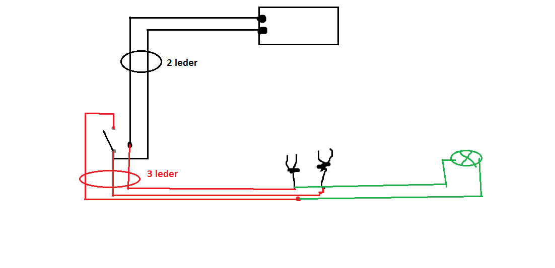

kirie0 Skrevet 12. oktober 2016 Del Skrevet 12. oktober 2016 (endret) Hei jeg lurer på hvordan det skal se ut inni bryteren og stikkontakten etter dette koblingskjemaet Endret 12. oktober 2016 av kirie123 1 Lenke til kommentar https://www.diskusjon.no/topic/1743784-stikkontakt-og-1-polet-bryter-med-lys/
Larzen_91 Skrevet 12. oktober 2016 Del Skrevet 12. oktober 2016 (endret) Jeg forstår ikke spørsmålet. Tegningen er riktig den så langt jeg kan se, om enn litt skissete. Men lurer du på hvordan det blir fysisk inne i bryteren og stikkontakten? Edit: skrivefeil. Endret 12. oktober 2016 av El-Ateisten Lenke til kommentar https://www.diskusjon.no/topic/1743784-stikkontakt-og-1-polet-bryter-med-lys/#findComment-23514821
kirie0 Skrevet 13. oktober 2016 Forfatter Del Skrevet 13. oktober 2016 Hei jeg lurer på hvordan det skal se ut inni bryteren og stikkontakten etter dette koblingskjemaet Jeg forstår ikke spørsmålet. Tegningen er riktig den så langt jeg kan se, om enn litt skissete. Men lurer du på hvordan det blir fysisk inne i bryteren og stikkontakten? Edit: skrivefeil. ja Lenke til kommentar https://www.diskusjon.no/topic/1743784-stikkontakt-og-1-polet-bryter-med-lys/#findComment-23516245
Larzen_91 Skrevet 13. oktober 2016 Del Skrevet 13. oktober 2016 Litt vanskelig å forklare i tekst. Har du sett tilkoblingene før? Er du kjent med bokstavmerkingen? Lenke til kommentar https://www.diskusjon.no/topic/1743784-stikkontakt-og-1-polet-bryter-med-lys/#findComment-23516253
kirie0 Skrevet 13. oktober 2016 Forfatter Del Skrevet 13. oktober 2016 Litt vanskelig å forklare i tekst. Har du sett tilkoblingene før? Er du kjent med bokstavmerkingen? ja, jeg kan det meste av bokstaver og tegn. Lenke til kommentar https://www.diskusjon.no/topic/1743784-stikkontakt-og-1-polet-bryter-med-lys/#findComment-23516379
Larzen_91 Skrevet 13. oktober 2016 Del Skrevet 13. oktober 2016 Har du stikkontakt og bryter til å åpne og se? Regner med at dette er en skoleoppgave, dere bør få en innføring i hvordan dette skal være. Lettere å vise i praksis enn å forklare i tekst. Lenke til kommentar https://www.diskusjon.no/topic/1743784-stikkontakt-og-1-polet-bryter-med-lys/#findComment-23516596
kirie0 Skrevet 13. oktober 2016 Forfatter Del Skrevet 13. oktober 2016 sant nok at detter en en skoleoppgave. læreren er ikke så mye til stede og forventer at vi skal lære på egenhånd. jeg vet jo hvordan de komponentene ser ut inni men det er bare koblingen jeg lurer på. Lenke til kommentar https://www.diskusjon.no/topic/1743784-stikkontakt-og-1-polet-bryter-med-lys/#findComment-23516607
Larzen_91 Skrevet 13. oktober 2016 Del Skrevet 13. oktober 2016 Tja, for å være litt pedagogisk, hvilke symboler/bokstaver vil du finne i la oss si stikkontakten, og hva betyr de? Lenke til kommentar https://www.diskusjon.no/topic/1743784-stikkontakt-og-1-polet-bryter-med-lys/#findComment-23516777
kirie0 Skrevet 13. oktober 2016 Forfatter Del Skrevet 13. oktober 2016 Tja, for å være litt pedagogisk, hvilke symboler/bokstaver vil du finne i la oss si stikkontakten, og hva betyr de? L=faseleder N=nøytral Lenke til kommentar https://www.diskusjon.no/topic/1743784-stikkontakt-og-1-polet-bryter-med-lys/#findComment-23516797
Larzen_91 Skrevet 13. oktober 2016 Del Skrevet 13. oktober 2016 Samt jord, ja. Og hva er fargekoden på lederne i henhold til dette? Lenke til kommentar https://www.diskusjon.no/topic/1743784-stikkontakt-og-1-polet-bryter-med-lys/#findComment-23516805
kirie0 Skrevet 13. oktober 2016 Forfatter Del Skrevet 13. oktober 2016 Samt jord, ja. Og hva er fargekoden på lederne i henhold til dette? l er brun, blå er n Lenke til kommentar https://www.diskusjon.no/topic/1743784-stikkontakt-og-1-polet-bryter-med-lys/#findComment-23516855
Larzen_91 Skrevet 13. oktober 2016 Del Skrevet 13. oktober 2016 Da sier vel koblingen seg litt selv? Lenke til kommentar https://www.diskusjon.no/topic/1743784-stikkontakt-og-1-polet-bryter-med-lys/#findComment-23516868
kirie0 Skrevet 13. oktober 2016 Forfatter Del Skrevet 13. oktober 2016 Da sier vel koblingen seg litt selv? det er litt mere avansert når det er en 2 fase leder og en 3 fase leder som skal kobles til sammen Lenke til kommentar https://www.diskusjon.no/topic/1743784-stikkontakt-og-1-polet-bryter-med-lys/#findComment-23516872
Smooshball Skrevet 13. oktober 2016 Del Skrevet 13. oktober 2016 Ta deg en tur i huset og let etter en bryter, dra av de 2 ytterste dekslene så ser du fort hvordan det ser ut Bare hold pølsefingrene unna alt som heter skruer. Og nei det er ikke mer avansert med 3, se på tegningen. Den ene lederen skal gå via bryter og rett til lampe, de to andre skal ikke brytes. Lenke til kommentar https://www.diskusjon.no/topic/1743784-stikkontakt-og-1-polet-bryter-med-lys/#findComment-23516887
Larzen_91 Skrevet 13. oktober 2016 Del Skrevet 13. oktober 2016 Tja, i en treleder kabel så har du ikke brun og blå, men brun, hvit og sort. Brun er faseleder, hvit er nøytralleder og sort er brutt faseleder (altså lederen som kommer ut av selve bryteren). Stikkontakten skal følgelig ha den brune lederen, sort skal til lampa, og hvit skal til begge. Lenke til kommentar https://www.diskusjon.no/topic/1743784-stikkontakt-og-1-polet-bryter-med-lys/#findComment-23516892
kirie0 Skrevet 13. oktober 2016 Forfatter Del Skrevet 13. oktober 2016 Ta deg en tur i huset og let etter en bryter, dra av de 2 ytterste dekslene så ser du fort hvordan det ser ut Bare hold pølsefingrene unna alt som heter skruer. Og nei det er ikke mer avansert med 3, se på tegningen. Den ene lederen skal gå via bryter og rett til lampe, de to andre skal ikke brytes. er jo en fersk vg1 elev som ikke vet stort om koblingene Lenke til kommentar https://www.diskusjon.no/topic/1743784-stikkontakt-og-1-polet-bryter-med-lys/#findComment-23516894
Larzen_91 Skrevet 13. oktober 2016 Del Skrevet 13. oktober 2016 Jeg vil anbefale å ikke tukle med spenningsatte anlegg. Dette er utstyr du bør ha tilgang til på skolen, dersom du spør en lærer får du sikkert lov å kikke litt nærmere på hvordan det ser ut innvendig. Lenke til kommentar https://www.diskusjon.no/topic/1743784-stikkontakt-og-1-polet-bryter-med-lys/#findComment-23516906
kirie0 Skrevet 13. oktober 2016 Forfatter Del Skrevet 13. oktober 2016 Jeg vil anbefale å ikke tukle med spenningsatte anlegg. Dette er utstyr du bør ha tilgang til på skolen, dersom du spør en lærer får du sikkert lov å kikke litt nærmere på hvordan det ser ut innvendig. jeg vet jo det! å vi jobber jo med dette, og læreren vill ikke ikke hjelpe oss så må jo egentlig finne dette ute Lenke til kommentar https://www.diskusjon.no/topic/1743784-stikkontakt-og-1-polet-bryter-med-lys/#findComment-23516924
kirie0 Skrevet 13. oktober 2016 Forfatter Del Skrevet 13. oktober 2016 brun går på L. hvit og blå er festet med sukkerbit. jord går til jord og svart går på n Lenke til kommentar https://www.diskusjon.no/topic/1743784-stikkontakt-og-1-polet-bryter-med-lys/#findComment-23516933
kirie0 Skrevet 13. oktober 2016 Forfatter Del Skrevet 13. oktober 2016 brun går på L. hvit og blå er festet med sukkerbit. jord går til jord og svart går på n har jeg bommet? Lenke til kommentar https://www.diskusjon.no/topic/1743784-stikkontakt-og-1-polet-bryter-med-lys/#findComment-23516965
