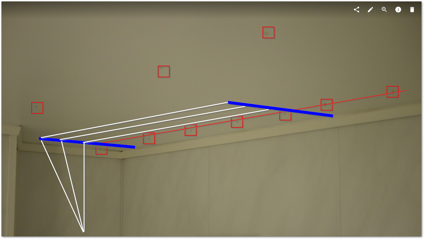

Venin Skrevet 11. oktober 2016 Forfatter Skrevet 11. oktober 2016 (endret) Takk for gode svar. Jeg har ikke fått kjøpt stenderfinner, men jeg brukte noen magneter til å finne skruene. Det kan virke som stenderen ligger omtrent 10 cm ut fra veggen. Jeg har laget en mockup under. De røde firkantene viser hvor jeg fant spikre, den røde streken er der jeg antar stenderen er, de blå strekene er slik jeg tenker stativfeste må være og de hvite streken er bare snorene/stengene på tørkestativet. Vil det der funke hvis jeg har én solid skrue i stenderen og en mollyplugg lengre ute? Har man ikke fuktsperre av et slag i taket? Har man det bare i gulv? Hvis du har kaldt loft over skal du ha en dampsperre der, ellers vil det nok bare være gipsplater i bindingsverk av tre. Det er en leilighet rett over og tilsvarende bad. Endret 11. oktober 2016 av Venin
