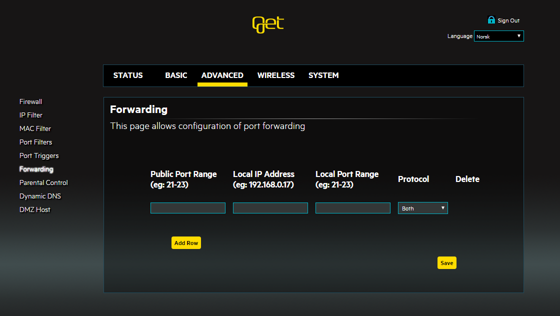

blackfish13 Skrevet 30. august 2016 Skrevet 30. august 2016 Jeg finner ikke helt ut hvordan jeg portforwarder lenger med Get-Box II, skulle bare prøve å portforwarde en Tekkit server for å prøve å spille det litt igjen, har ikke portfortwarda på mange år men nå får jeg det rett og slett ikke til lenger.Hva menes med Public Port Range og Local Port Range? Er det ikke her jeg skal sette inn 25565? Men står jo at jeg må sette inn 2 porter som foreks 21-23? Noen som kan hjelpe? Pluss er det IpV4 Addressa jeg skal sette inn på Local Ip Address eller den som kommer når jeg søker "What is my ip" på google?. Fint om noen kunne hjulpet meg Her er et bilde av hvordan det ser ut.
NoTrace Skrevet 30. august 2016 Skrevet 30. august 2016 Public port range: 25565 Local IP: Lokal IP (altså ikke public, men intern, typ 192.168.1.10, 10.0.0.10 e.l.). Local port range: 25565 1
blackfish13 Skrevet 31. august 2016 Forfatter Skrevet 31. august 2016 Takk for svar Jeg prøvde med 25565-25565 på den første port boxen. Også den lokale ipen jeg fant på cmd med ipconfig. Også 25565-25565 på den andre fordi kommer opp at den må ha port som er foreks 21-23 så tok da 25565-25565 på begge. Men virket ikke, kom "could not bind port" når jeg starta server launcheren.
NoTrace Skrevet 31. august 2016 Skrevet 31. august 2016 Du kan prøve å ta 25564-25566 på begge sider (public og local). 1
blackfish13 Skrevet 1. september 2016 Forfatter Skrevet 1. september 2016 Du kan prøve å ta 25564-25566 på begge sider (public og local). Tusen takk for hjelpen! Trodde jeg hadde prøvd det meste rundt dette Men markelig nok ikke prøvd en under og en over. Prøvde 25564-25565 husker jeg men det virket vistnok ikke.
