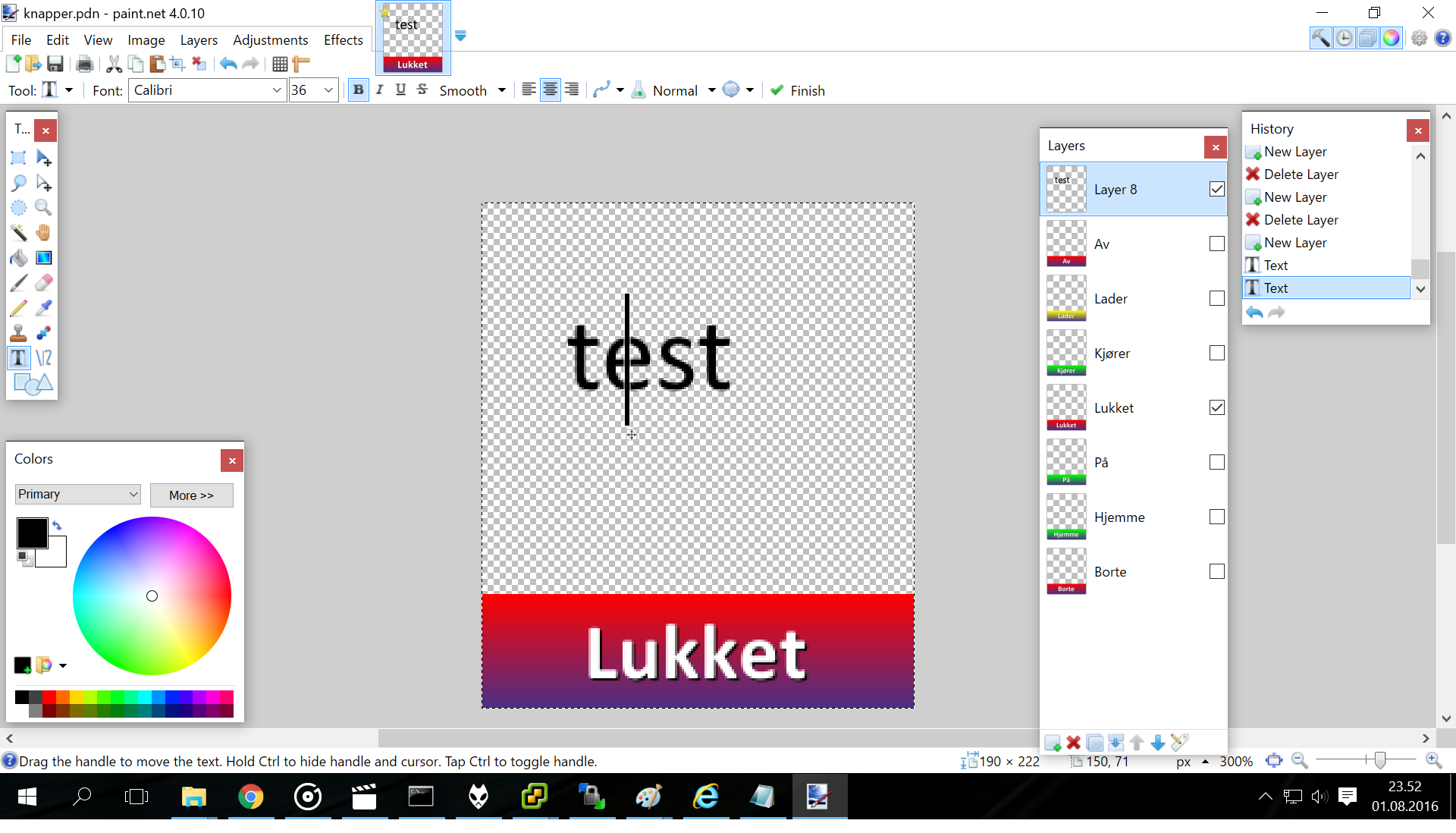

*F* Skrevet 1. august 2016 Skrevet 1. august 2016 Skal ha en Tekst oppå et bilde. Vil kunne endre teksten senere, altså ikke "hardkode" den i bildet, men mulighet for å endre den til annen tekst når jeg vil det. Men det ser ikke ut til å være barebare. Noen tips til hvordan jeg kan få til det?

*F* Skrevet 1. august 2016 Forfatter Skrevet 1. august 2016 Dette er i utgangspunktet veldig enkel redigering, derfor Paint.net Er noen brytere jeg skal lage, derfor vil jeg ha en egen layer med tekst jeg kan bare redigere
marius77 Skrevet 1. august 2016 Skrevet 1. august 2016 Dette er i utgangspunktet veldig enkel redigering, derfor Paint.net Er noen brytere jeg skal lage, derfor vil jeg ha en egen layer med tekst jeg kan bare redigere som sagt, det går på filformatet du lagrer i. hvis du lagrer bildet som .png eller .jpg vil alle lag og tekst forsvinne og teksten hardkodes inn i bildet. lagrer du derimot som .pdn som nevnt over, vil du få med layer / lag og tekst som du kan forandre seinere. i gimp er dette elementært og standard lagringsformat, men i paint.net er det litt mindre tydelig
*F* Skrevet 1. august 2016 Forfatter Skrevet 1. august 2016 lagrer i .pdn hvordan skal jeg redigere teksten? klikker jeg på den får jeg bare ny tekst over
johome Skrevet 1. august 2016 Skrevet 1. august 2016 Du kan ikke redigere teksten. Eneste måten jeg vet om for å "redigere" teksten er å undoe det du har gjort : Ctrl Z - dvs at du reverser History ( øverst til høyre i bildet )
marius77 Skrevet 1. august 2016 Skrevet 1. august 2016 (endret) Du kan ikke redigere teksten. Eneste måten jeg vet om for å "redigere" teksten er å undoe det du har gjort : Ctrl Z - dvs at du reverser History ( øverst til høyre i bildet ) ok min feil da jeg trodde paint.net hadde sånne elementære ting på plass da foreslår jeg at du installerer det proffene bruker, gimp (alternativt krita, mer orientert mot tegning), først som sist, for der er ikke sånt noe problem. www.gimp.org eller: www.krita.org Endret 1. august 2016 av marius77
