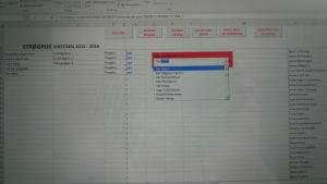

Hei og tusen takk for svar  :)
Var ikke helt sånn jeg tenkte, skal prøve og forklare litt bedre.
Jeg har en kundeliste med kundens navn i N3:N1000.
Jeg vil plukke navn fra denne listen ved hjelp av en søkeboks (ComboBox1)
Når jeg velger for eksempel celle B10 og søker opp kunden i ComboBox1 kommer det opp en liste med 8 navn (ListRows8)
Når jeg klikker på navnet jeg ønsker, skal dette komme i celle B10 og markøren flytter seg til B11. ComboBox1 skal resettes for nytt søk.
Kan hende det er andre og bedre måter og gjøre dette på så kom gjerne med forslag  :)
Legger ved ett bilde av regnearket, håper det vart litt mer forståelig hva jeg mener  :huh:
På forhånd takk

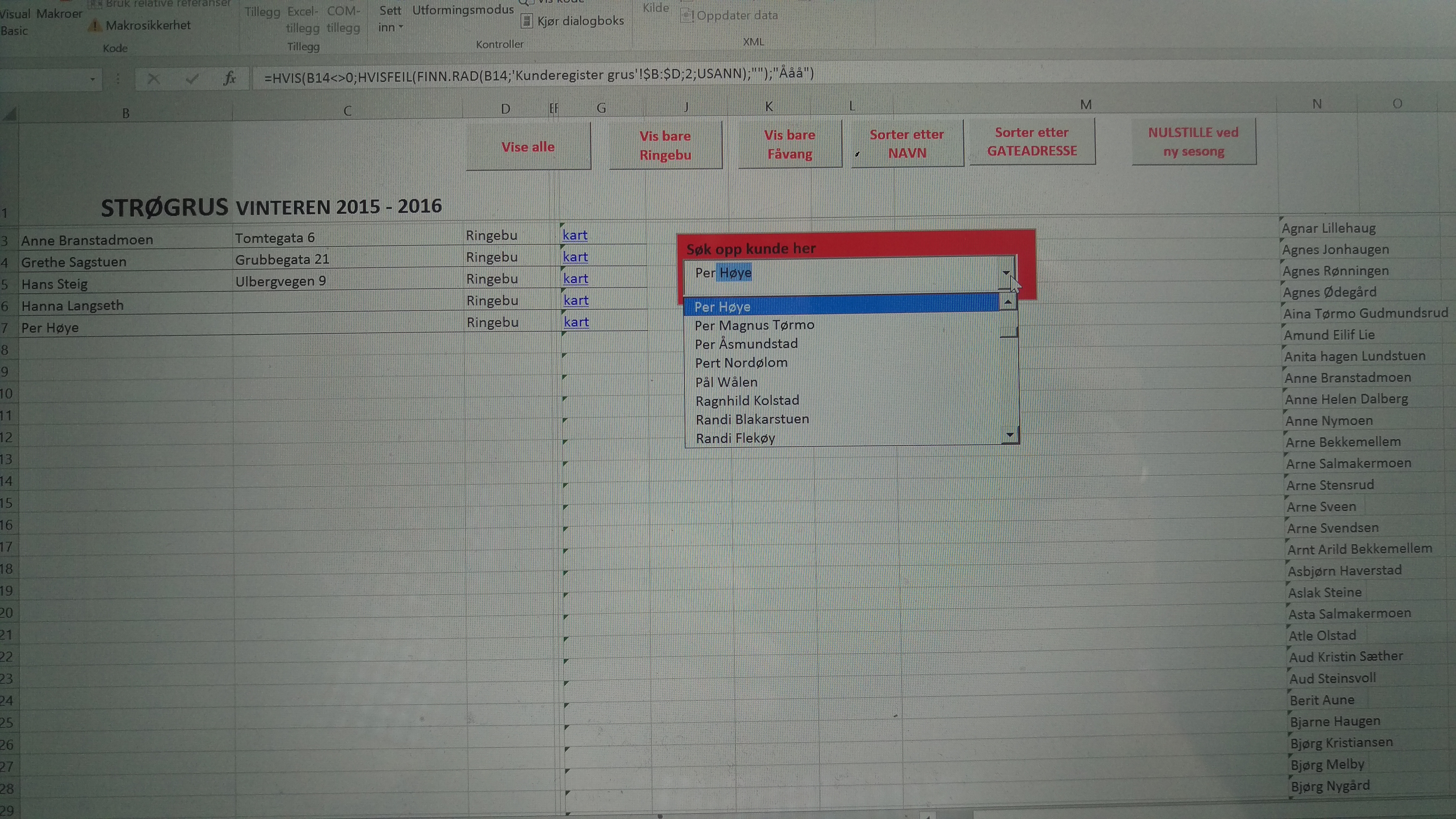

Hei igjen, dette fungerer det :)  :) men forsatt ikke som jeg ønsker  :huh:
Som vedlagt bilde i starten har jeg kundeliste med kundens navn i N3:N1000 (som kommer fra kommer fra ark 2)
Jeg ønsker og søke opp kundene (for og slippe og bla igjennom en liste på 1000 navn hvert år) fra denne listen (N3:N1000) og få valgt navn i første ledige celle i B3:B1000
Ved ny sesong slettes alle data i B3:B1000 (dette fungerer via knappen "Nullstille ved nytt år"
Håper dette var litt oppklarende
God natt  :)
Har du testet med ctrl + b (søkefunksjon i Excel) ?
Ja har gjort det men får ikke det jeg ønsker  :hm:
Får bruke datavalidering så lenge. Men gir meg ikke før jeg finner en løsning og tar gjerne mot flere tips  :)
Combobox1 gir som bilde viser bare 8 rader og velge fra (den søker i N3:N1000) og er betydelig raskere og finne navn. Ved og klikke på ønsket navn kommer det i valgt celle.

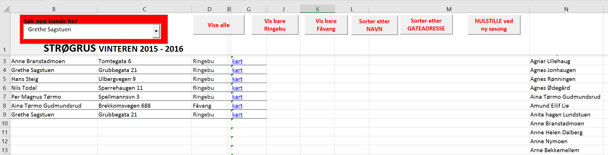

Hei og hei
Det ble litt fristende å komme med et forslag...
Her popper det opp en liten boks når du klikker i B-kolonnen.
Når du skriver i tekstboksen, vises alle navn som inneholder bokstavene du skriver.
Når du klikker og taster enter evt klikker OK, settes navnet inn i listen på første ledige rad.
Når et navn er valgt, settes en "x" til venstre for navnet i kundelisten slik at den ikke kommer opp i listboksen neste gang du søker.
Denne kolonnen ("M" i eksemplet) må du slette når du nullstiller arket.
Det er over 1000 navn i listen så du kan se om hastigheten blir ok.
