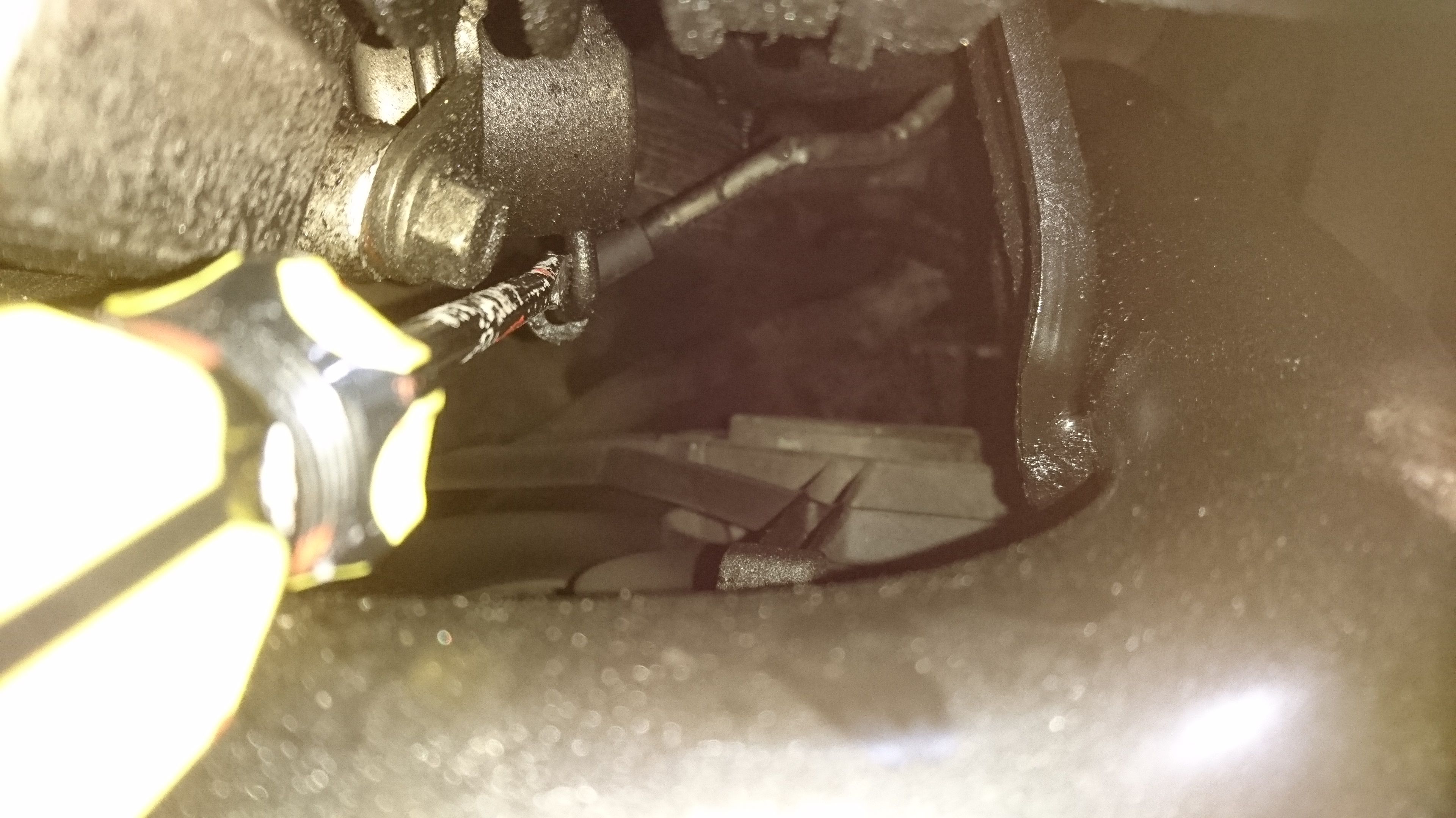

Zimon Skrevet 30. juni 2016 Forfatter Skrevet 30. juni 2016 Da er synderen funnet, fikk endelig tid til å stappe hodet og armene under panseret etter middag i kveld! Focus 1,6 TTDCI 2008 modell har en vakumstyrt variabel turbo. Til "vakumpumpa" så går det ett metallrør som har en gummislange 90grader knekken. Denne hadde løsnet og det var litt oljesøl der så slangen ville ikke sitte fast. Fikk etterhvert kranglet den på og festet den litt med 2 små strips. Ikke det at dette er en fullgod løsning, men en testkjøring ga helt annen respons enn hva jeg har hatt den siste tiden! Se vedlagt bilde. For å komme til denne bedre så skru løs slangeklemme på luftrøret over og løse klipset på den andre forgreining slik at man får vippet det litt til side. Så dermed er årsak funnet og dermed også løsning. 1

Zimon Skrevet 1. juli 2016 Forfatter Skrevet 1. juli 2016 (endret) Du satte meg litt på riktig spor. Jeg er ikke noen bilmekaniker, har egentlig alltid "hatet" å skru bil, derimot data og elektronikk er gøy og er utdannet inne i dette, feilsøkingsprosedyrer er ganske dagligdags erfaring for min del og når jeg fikk vite om variable turboer fra deg, så satte det meg litt ekstra på sporet med tanke på symptomer. jeg følte aldri at turbo var gåen egentlig, håper heller ikke det. Symptomene kom og gikk endel i starten og bare ble oftere og oftere og i det siste mer konstant fravær av kraft. Hadde turbo vært gåen burde man hørt lyder + at kraften burde vært permanent borte etter min mening. Hos meg kunne det plutselig sparke til og varte da til jeg stoppet bilen igjen. Så når slangen er løs så klarer den ikke å variere finnene i turboen og derfor konstant "limp" mode. Men var litt gøy å finne ut det som verkstedet ikke oppdaget, de burde egentlig koblet til feilkode leser og sjekket, så burde de tatt en visuell kontroll over turbo'en og tilkoblinger og ett par småting i det minste. Det tar ikke lange tiden heller å skru av luft/eksos inntaket på turboen og sjekke visuelt om bladene i turboen er gåen eller bra. Endret 1. juli 2016 av Zimon
