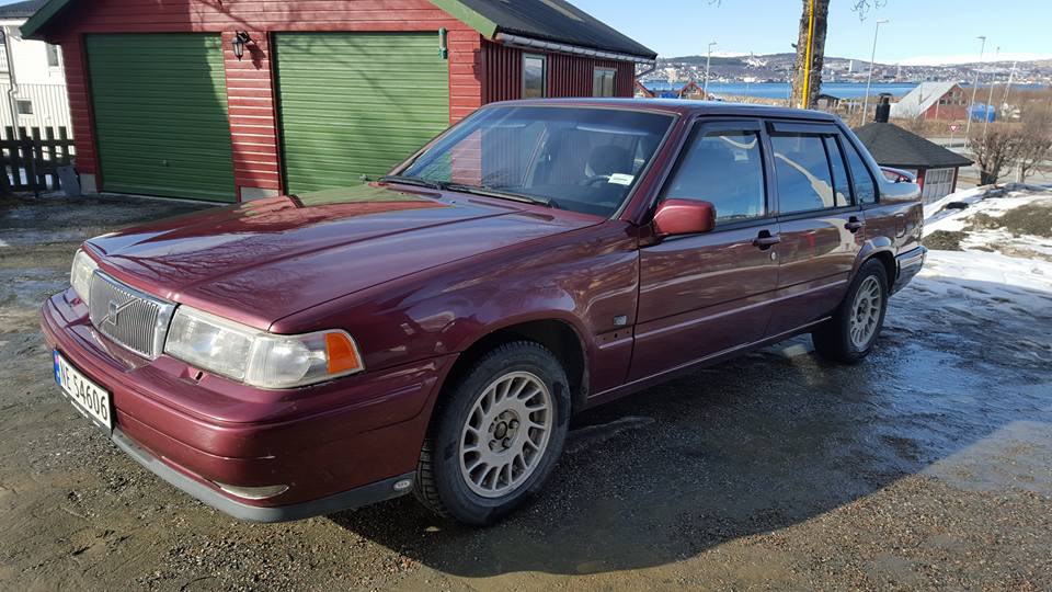

hei. jeg har en volvo 960 automat som jeg vil bygge om til manuell. da lurer jeg på hva jeg må gjøre for å bygge om. og om m90 kassen passer på blokka. er foresten en 3l rekke 6er.
