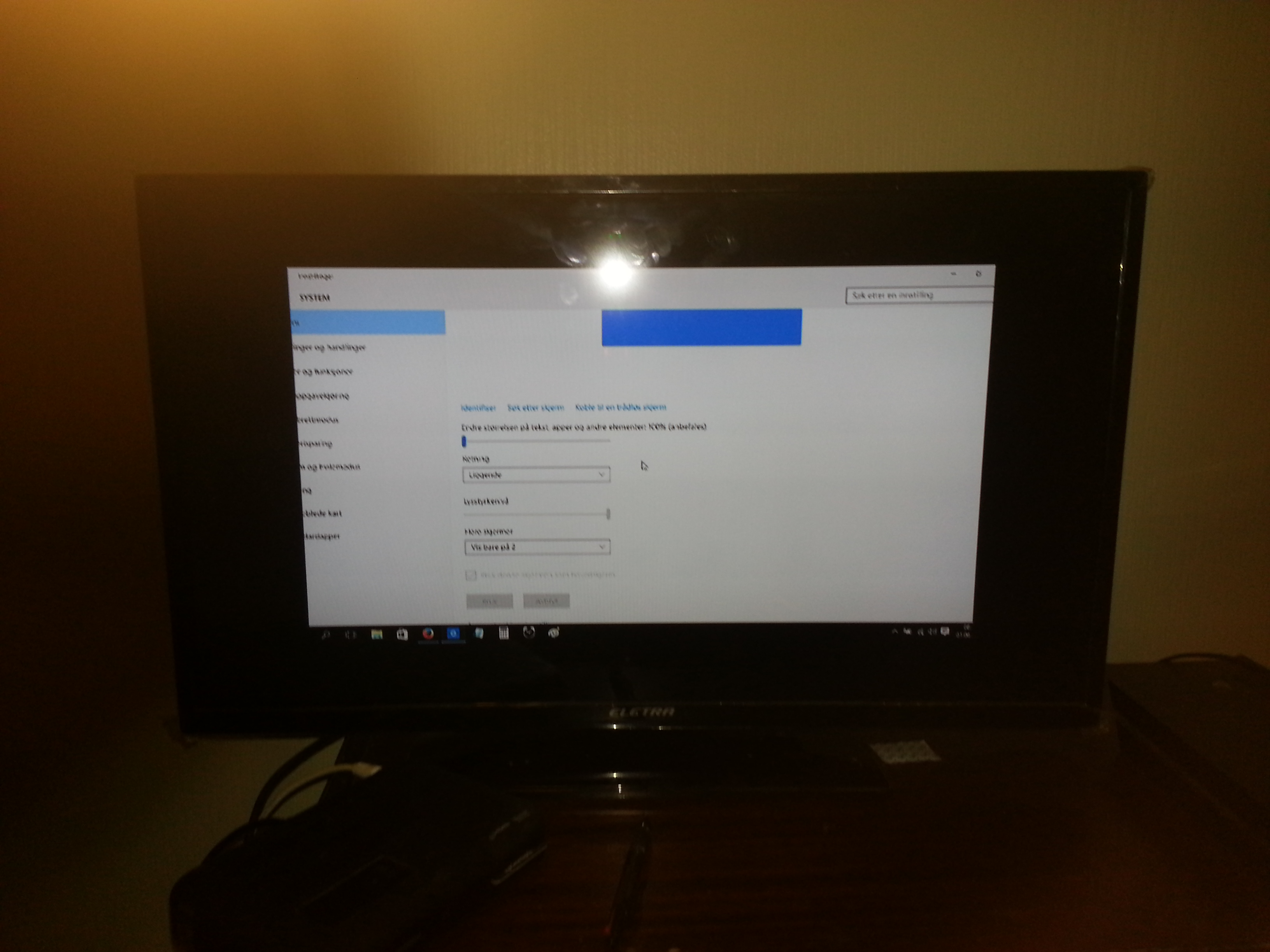

Jeg skjønner det bare ikke
Når jeg kobler HDMI-kabelen til laptopen og velger å kjøre på kun skjerm 2 (TV'en) så blir bildet mye mindre på TV'en.
Det fyller bare 2/3 skjermen. Som en skjerm inni en skjerm.
Kjører jeg på begge skjermer blir hele TV-skjermen fylt sånn som jeg vil ha det.
Hva gjør jeg galt? Jeg er langt i fra noe wiz-kid innen tech. Helt gjennomsnittlig.
Dette har fungert på den forrige laptopen, men da gikk det på Windows 8 og ikke Windows 10.
Noen som vet?
Noen som vet?
Når du kun vil ha bilde på TV'n, har du da satt native oppløsingen som TV'n din støtter? (1920*1080?)
Har du forsøkt å skalere bildet? (Det må jeg når jeg er tilkoblet TV'n, men dette er et AMD skjermkort da - Overscan/Underscan heter det vel da).
