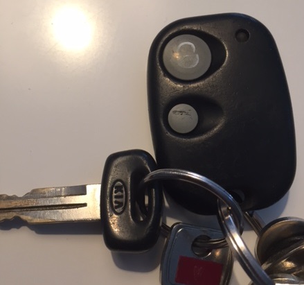

Legger ved bilde av nøkkel og fjernkontrollen som jeg må trykke på for å få av startsperre.

Men på denne bilen har jeg aldri kunne starte den når "startsperren" ikke er slått av (eller det vil si at når jeg ikke har trykket på knappen, den lille knappen på fjernkontrollen). Jeg tror(er ikke veldig god på eletrisk anlegg på bil) at hjernen kutter strømen(impulser) til coilen slik at den ikke gir gnist på denne startsperra.

Hei igjen og takk for svar TL1000S. Jeg forsøkte denne men fikk det ikke til. Men var noe i denne retningen jeg tenkte, det må jo finnes en kombinasjon alla denne typen for å "parre" fjernkontroll og hjernen igjen. Har vært i kontakt med verksted, så jeg for høre med dem. Hadde håpet at noen kjennte til disse gamle startsperrene og en eller annen hotfix.. Takk igjen, det var jo verdt et forsøk :-)

Var i dag innom verkstedet og fikk kombinasjonen, det var riktig slik du beskriver det i forhold til å få starte bilen(jeg hadde en litt annen kombinasjon bilens prod. år og mnd - som 5 sifret kode). Så nå får jeg jo start på bilen i det minste :-) Dog er dette jo ganske tungvindt og tar jo 1 - 2 minutter hver gang.. Er det noen som vet om det går ann å kopiere frekvensen på nøkkelen(det må jo kunne gå) over til en annen nøkkel(fjernkontroll alla litt dyrere på ebay, etc)? Noen ? Og takk TL1000S du var inne på noe her :-)
