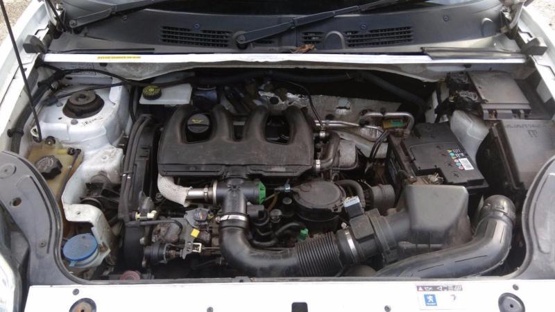

Remein Skrevet 9. mai 2016 Forfatter Skrevet 9. mai 2016 Jeg har litt utfordring med å finne startmotoren i motorrommet. Er det den ligger på høyre side av selve motor i dette bildet?https://i.ebayimg.com/00/s/NDUwWDgwMA==/z/eg4AAOSwHaBWjUNj/$_86.JPG
E.C. Skrevet 9. mai 2016 Skrevet 9. mai 2016 Ligger der motoren møter girkassa. Basert på bildet ditt så vil jeg tro at det er på høyre side ja.
