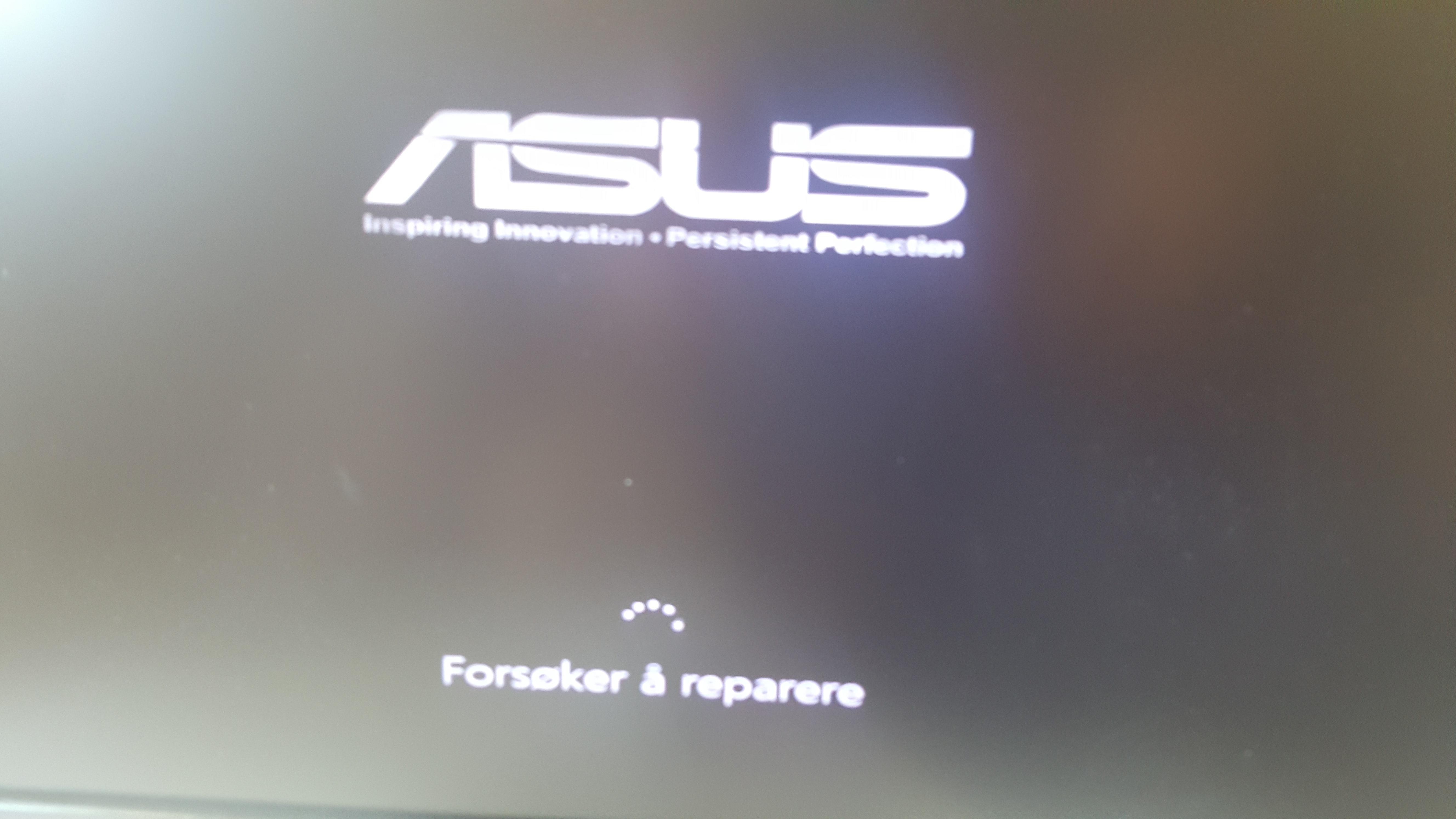

Oppstart henger på: forsøker å reparere.
Hei, når jeg starter pcen så går den rett på diagnostiseres pcen, så går den over på Forsøker å reparere. Der blir den stående uten at det skjer noe mer. Noen som vet hva det kommer av?

Driverproblemer\overklokking\ dårlig SSD\harddisk\programvare feil  f.eks windows oppdatering som har feilet, etc?
Tror du bør si litt mere for å kunne si hva det antakelig er.
Hva var det siste du gjorde på datamaskinen før den måtte restarte? Lagt inn noe programvare?
Dette er også typisk for en harddisk som tar kvelden, la maskinen stå opp til 2 døgn og har det ikke skjedd noe må du restarte og sjekke via bios at du ikke har en død hd (S.M.A.R.T. status).
Kan ikke huske at jeg oppdaterte noe på den eller installerte noe, kansje Windows oppdatering. Slo den av for kvelden og dagen etterpå var den slik.
For et år siden slo lynet ned og tok strømforsyningen og nettverks porten på hovedkortet. Skifta strømforsyningen så funket den igjen. Vet ikke om det har hatt noe effekt på resten av den.
Prøv å skaff deg ny\ SSD\harddisk og reinstallere for å sjekke om hovedkortet\cpu ikke er problemet.
Kan være noe som er skadet der.
Hvis du ikke trenger backup kan du bare reinstallere, eller prøve å koble SSD\harddisken til en annen pc hvis mulig.
