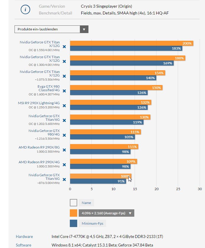

Tror du bør regne med ett 980ti skjermkort eller bedre for å spille spill på 4k.
TitanX er bittelitt sprekere enn 980ti, og den drar Battlefield 4 med 4K full quality på rett under 60fps. For å klare 144fps så trengs vel 3stk TitanX SLI?
På medium quality klarer den rett under 100fps da. Er det g-sync skjerm så trenger ikke fps'en å være så veldig viktig, men det sies at hvis man først har blitt vandt til 100fps, så føles 60fps fælt ut.
(Snakker ikke av erfaring, men tok 980ti og TitanX på anandtech bench, og hørt fra andre)

Etter å ha testet på 3 forskjellige cpu tør jeg uttale meg om akkurat dette.
Min erfaring er at Titan X har ett ca 100mhz forsprang på 980Ti.
Det mange glemmer er at det er langt flere oppjazzede 980Ti kort enn TX kort.
Mitt TX klarer 1500mhz core og er da relativt langt ifra noe 980Ti før en snakker ekstreme kjølingstiltak.

Jeg har både en 32 tommer 4K skjerm og en 27 tommer 1440 skjerm her, så jeg har testet. For 4K gaming vil jeg påstå at GTX 980Ti i SLI er inngangsbilletten (jeg har testet det). Du kan bare glemme det med singel GTX 970.

4k oppløsning med ett gtx 970 i spill er dårlige greier, for å si det mildt. 4k er 4x oppløsningen til 1080p, og det krever sitt..
