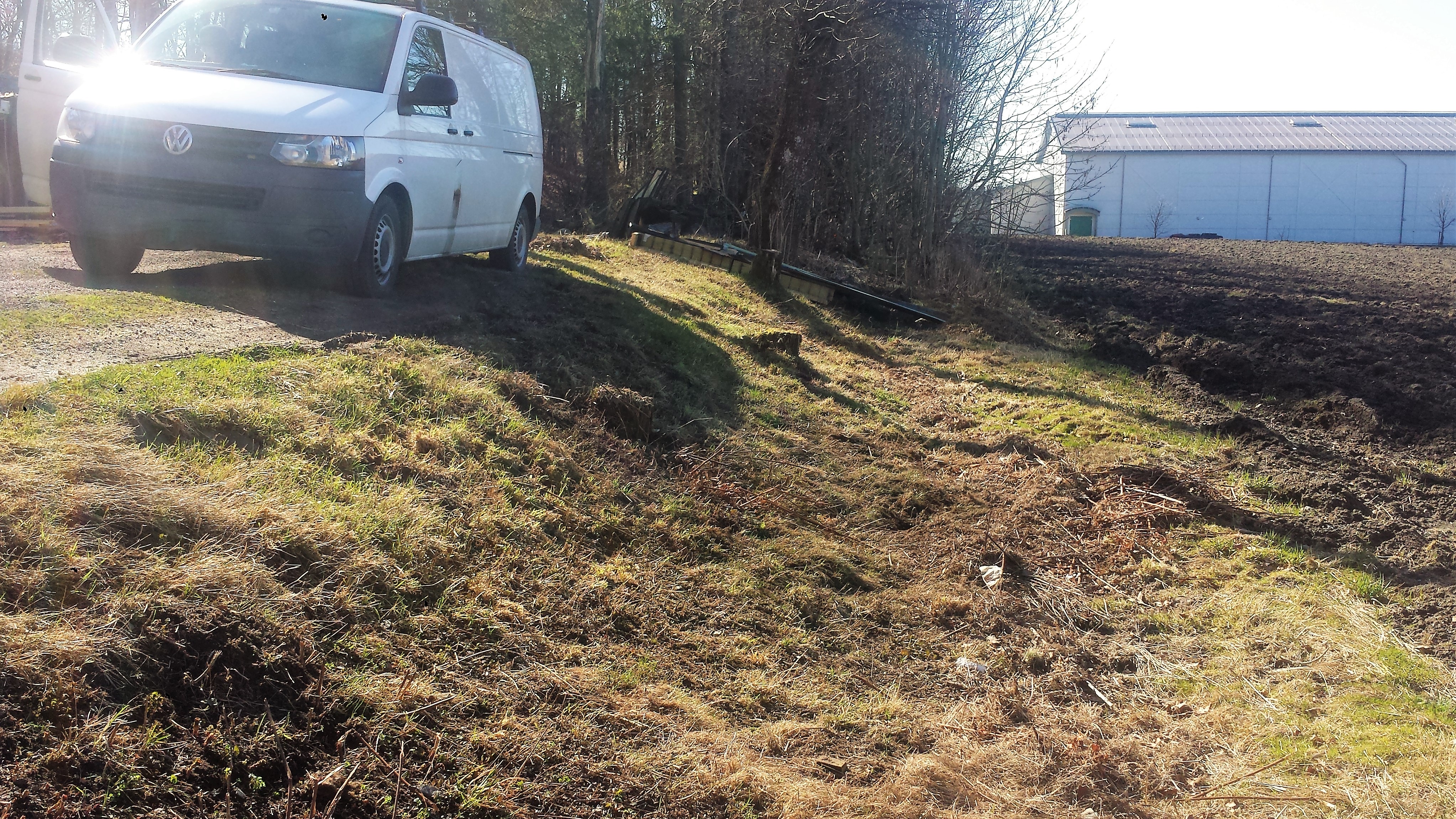

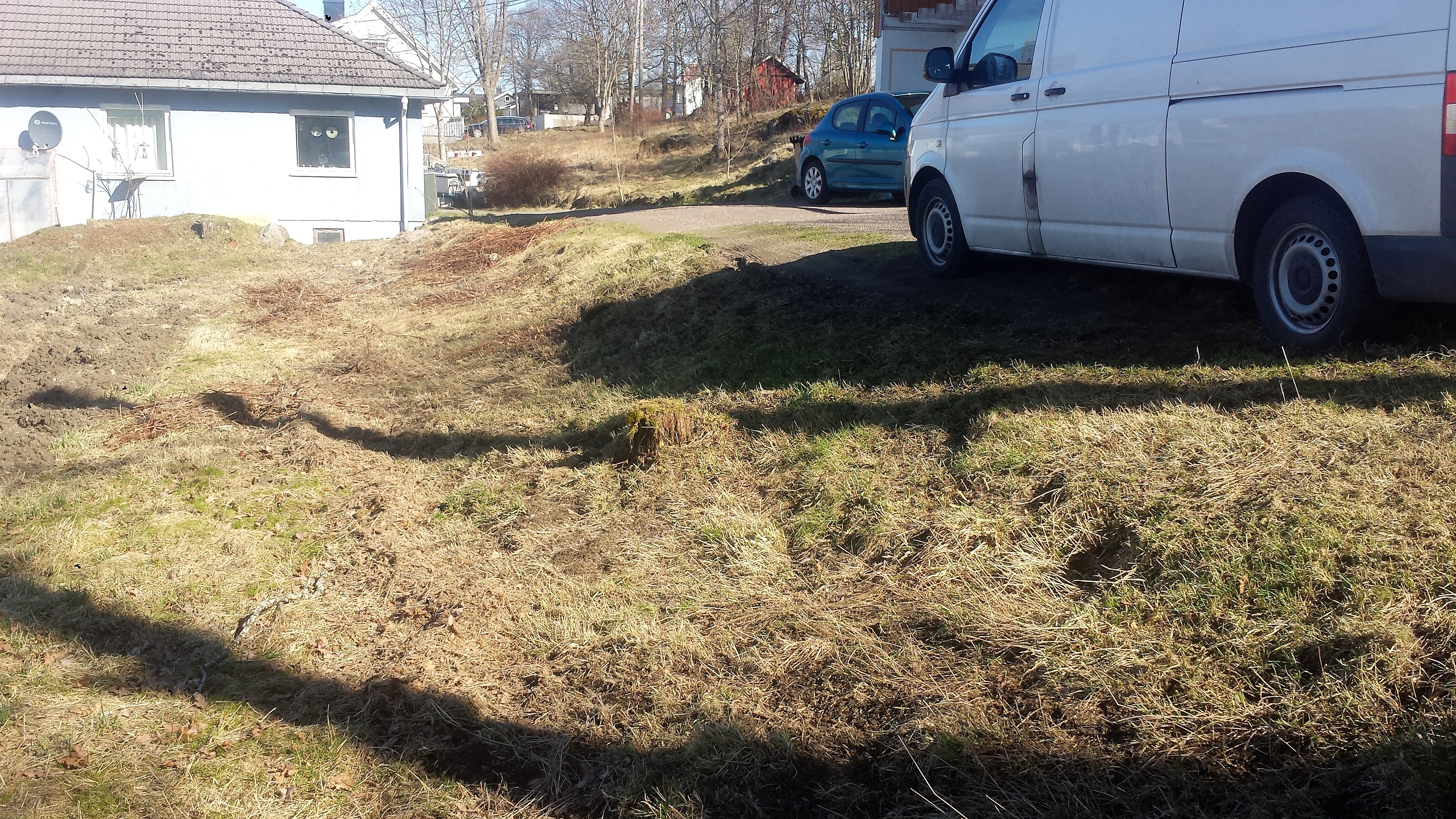

Profanity Skrevet 18. april 2016 Forfatter Skrevet 18. april 2016 Ser ut som det ser vanskelig ut med den stokken. Har lagt ved 2 bilder av området vi skal barklegge. Det er ca 4-5m fra grusen i gårdsplassen ned til jordet, og bånn av skråningen er ca 3m fra grusen. Vi skal legge ny grus/singel/ett eller annet slikt i gårdsplassen så det ser renere og finere ut, og barken i skråningen der. de siste 1-2 meterne ned til jorde må være vilt gress. Noen som foreslår noe annet enn tømmerstokk her? Noe vi helst bare kan begynne å bygge opp på toppen og i bånn og fylle igjen med bark og duk, som ikke koster så alt for mye? Gjerne noe som også dekker endene for det skal bare være foran mot jorde, ikke intil huset i enden, eller skogen i andre enden.
