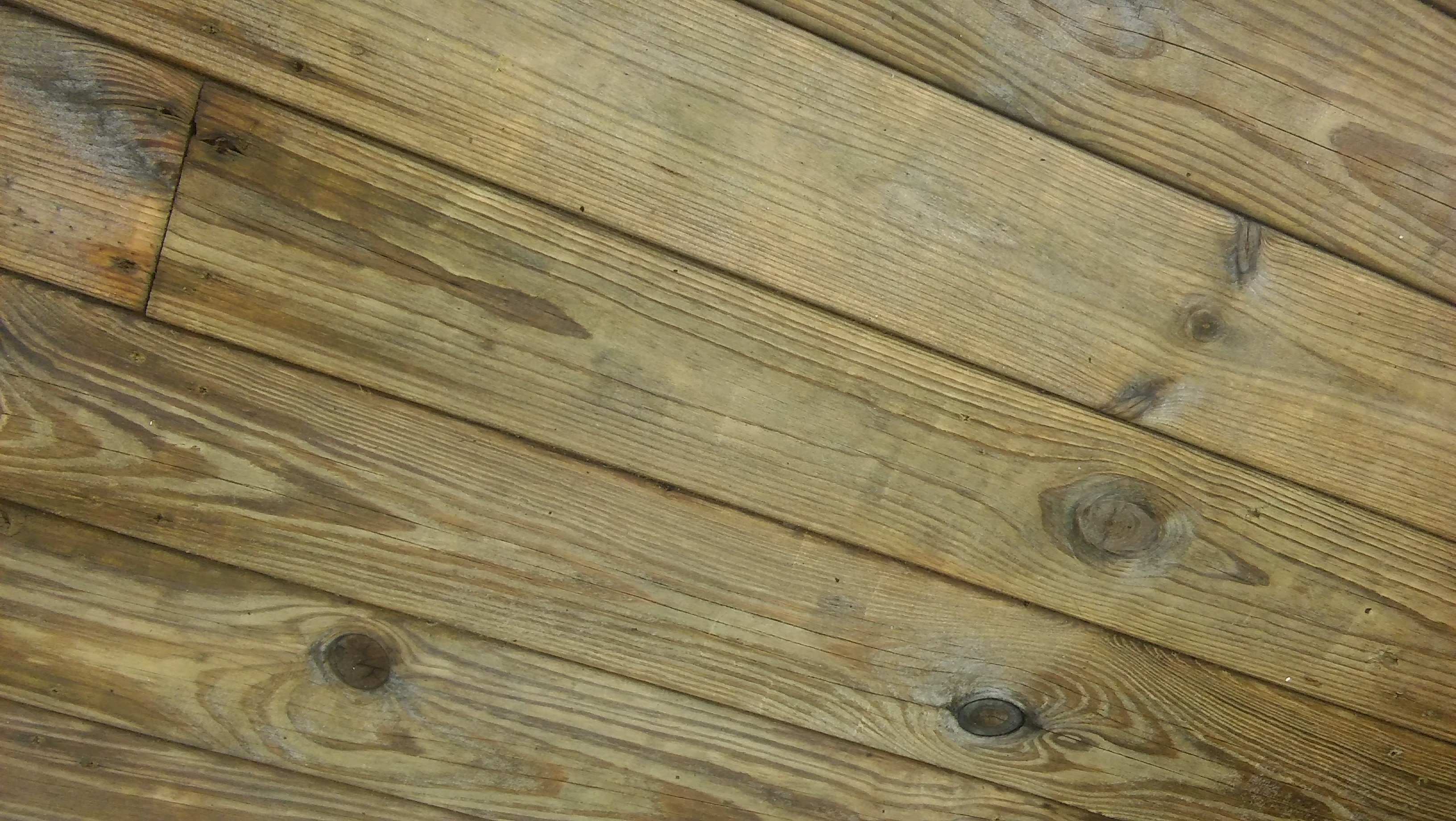

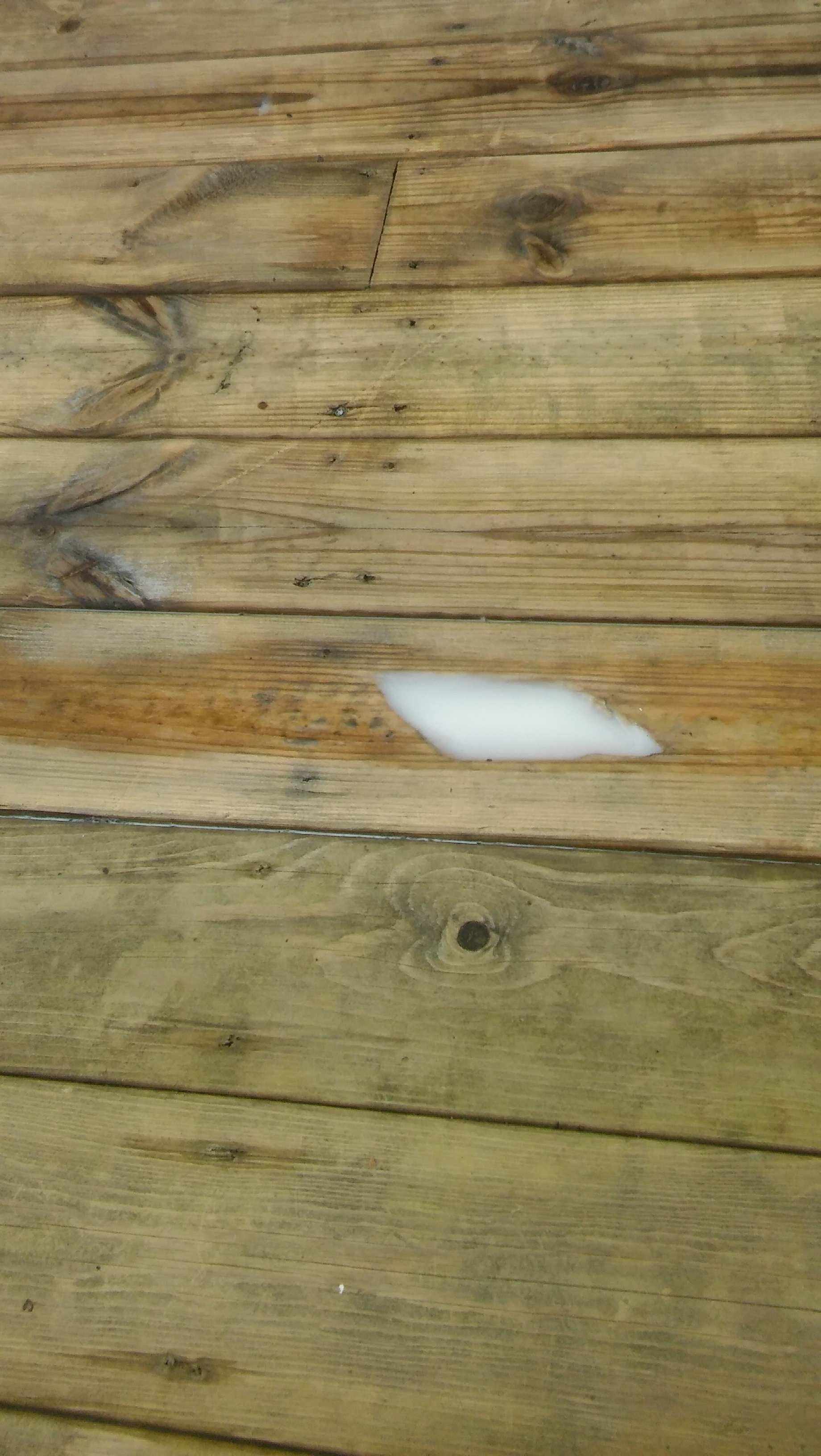

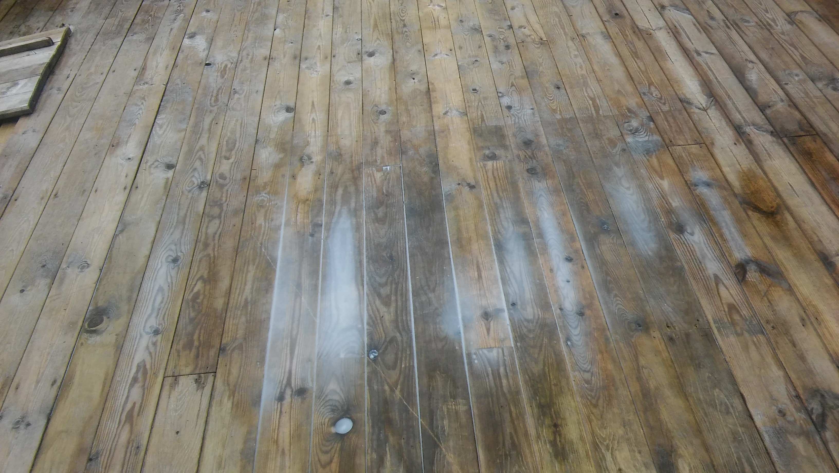

Her er noen bilder av resultatene:
Disse 4 bildene viser det vannbaserte resultatet. Hvor et bilde har et dypt hakk i terrassebordet som er full med hvit regnvæske.

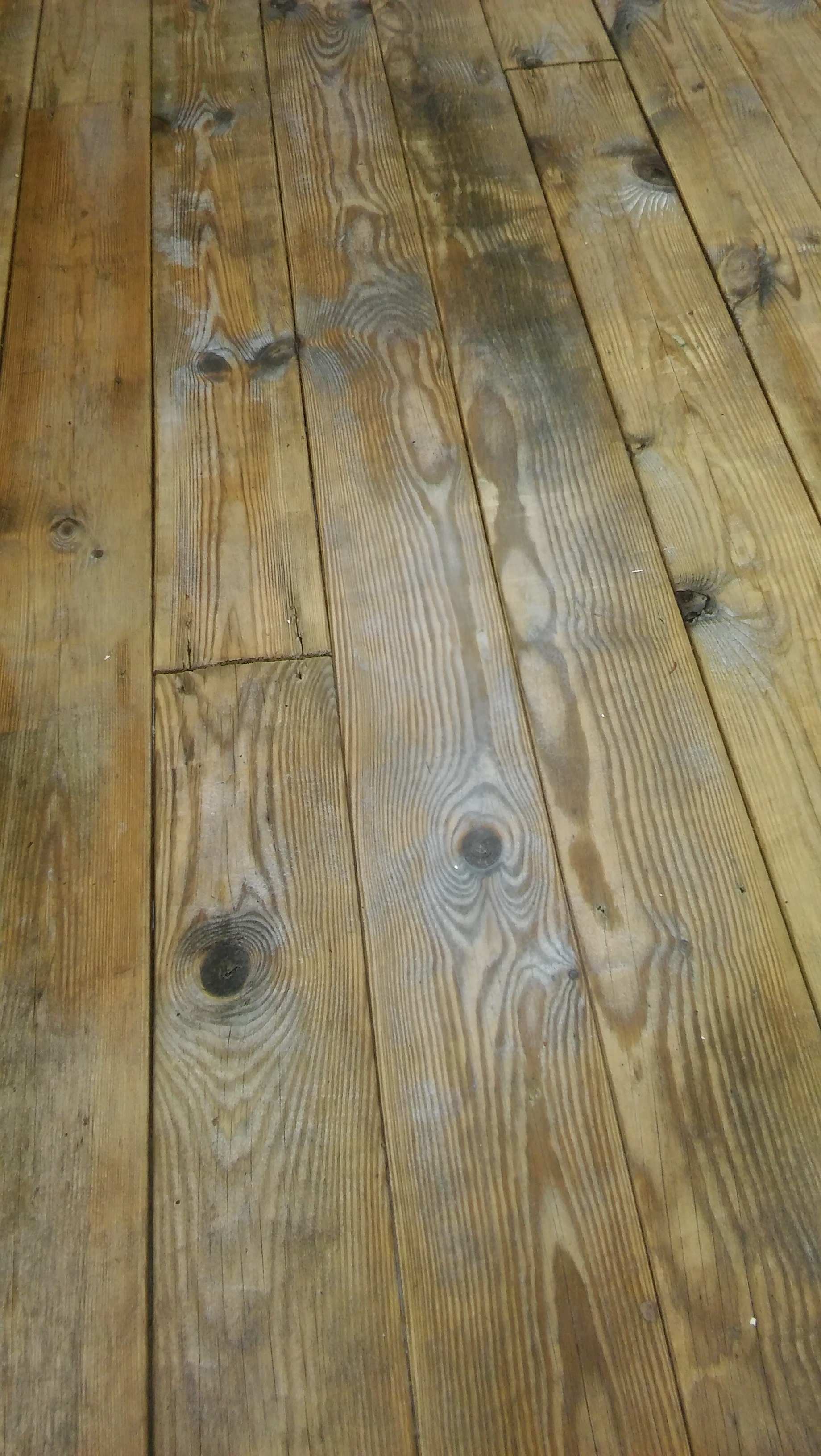

Dette bildet er av det oljebaserte produktet som ble påført samme dag. Det tåler regnet bedre.

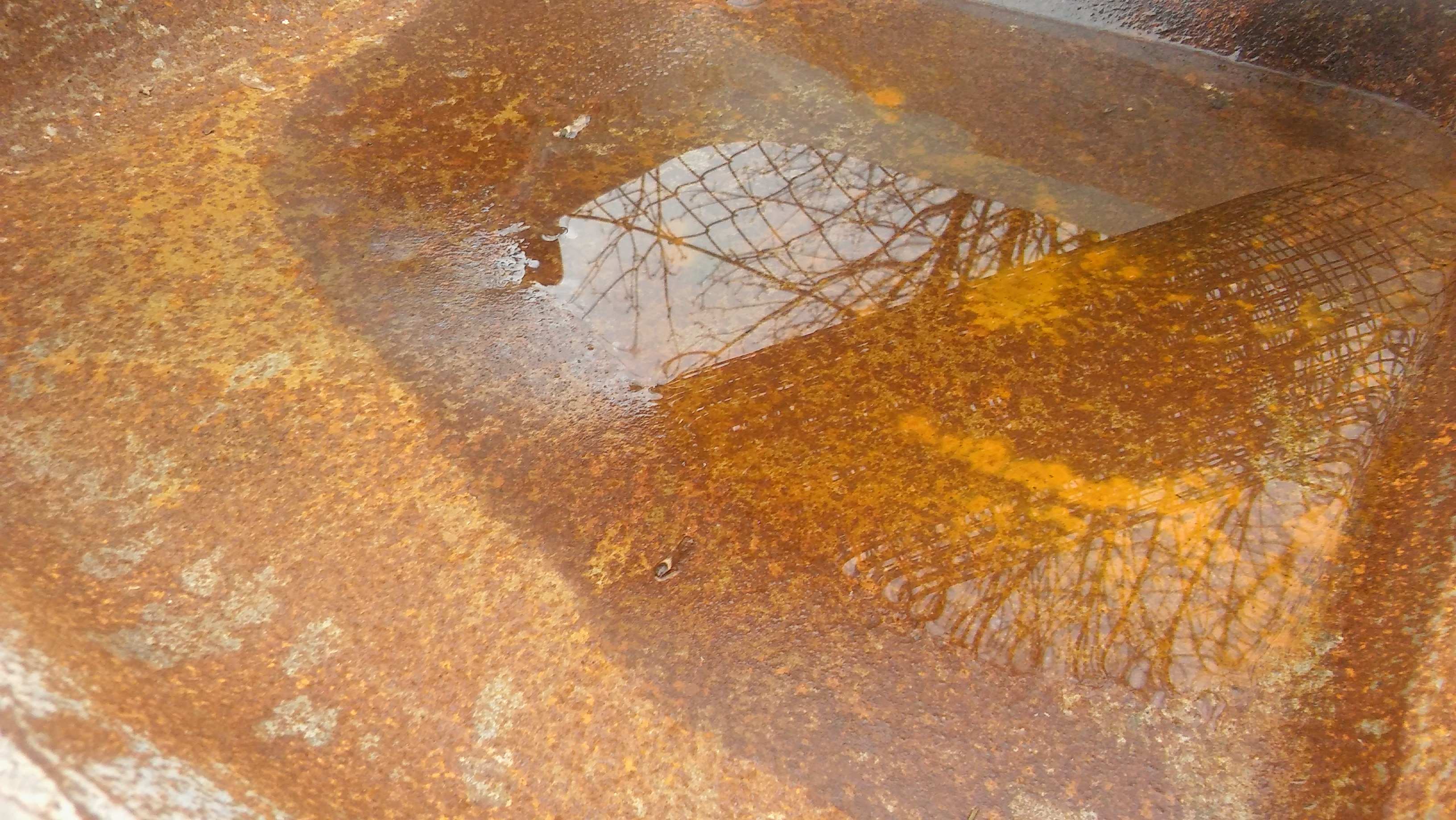

Her er nattens regnvolum gjenspeilet i en rusten trillebåre:
