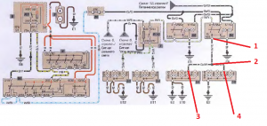

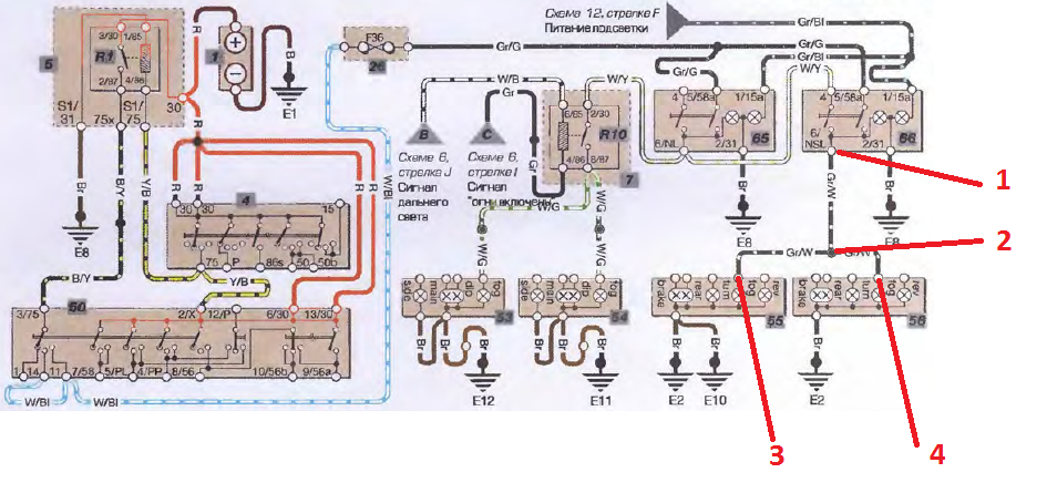

Hei,
Jeg prøver å fikse tåkelys, fant ut at det er ingen kontakt mellom 1 og 3 (se elektrisk skema vedlagt) men
det er kontakt mellom 3 og 4 og fra rele boks til sikring.
Noen tips hva er det neste jeg skal gjøre til å fikse det? (den ledning ligger skult noe sted og jeg aner ikke hvor).
(audi a4 96mod)
Endret av Alex_Tc
Du kan jo være heldig dersom ukontakten ligger i selve koblingspunktet.
Forutsetter at du har det riktige skjemaet - at du har påvist en faktisk feil og ikke bare ulik kobling til en tilsvarende modell.
Må bare spørre - er dette en lada du holder på å lete feil på?
Det er en Audi a4 fra 1996.
Omtrent slik en:
