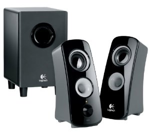

G Skrevet 11. april 2016 Skrevet 11. april 2016 (endret) Jeg er i marketed for en ny TV etter den gamle endelig tok kvelden permanent nå nylig. Samme skjedde meg, så da bruker jeg midlertidig en 27" datamonitor inntil jeg får de specs. jeg vil ha i et nytt apparat. TV'en var grei, men med så mange minus, at jeg helst vil ha en ny, men også større skjerm neste gang. En selger i en annen kjede fortalte at det ofte var strømforsyningen som tok kvelden på TV'er. Så dersom apparatet ditt har riktige specs. som du kan leve med, så kan jo en avlesning av strømforsyningsdetaljer, og et søk på ebay kanskje gi den gamle TV'en noen år til? Btw. Skal ikke mye til for å forbedre lyden i tynne tver, kjøp et par billige høyttalere på clas ohlson så er du good to go! Enig, men også der faller spesiellt bass fort igjennom. Så man kan gå opp i mange titusener på lyd, hvor mange kanskje ville blitt enda mer fornøyd tross slankere lommebok. Men, noen blir nok heller ikke fornøyd om de har lydanlegg til kr 300.000,- Selv har jeg disse samme med den 27" monitoren. Har til og med en DAC mellom Playstation 4 som står for mediesenteropplevelsen. Om du skrur opp bass og lytter til mennesketale, så skal det ikke mye basstrykk til før det blir skikkelig grøt av bassen på disse stemmene. Endret 11. april 2016 av G
