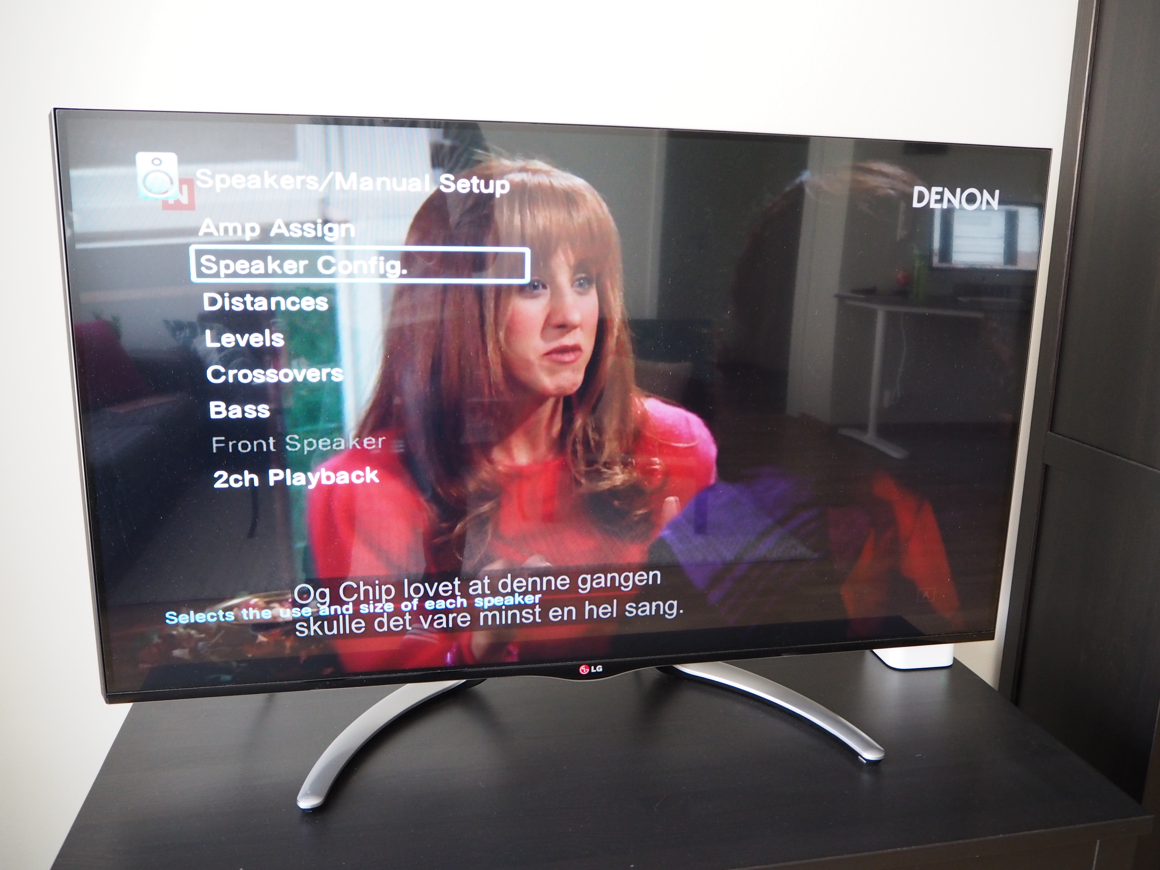

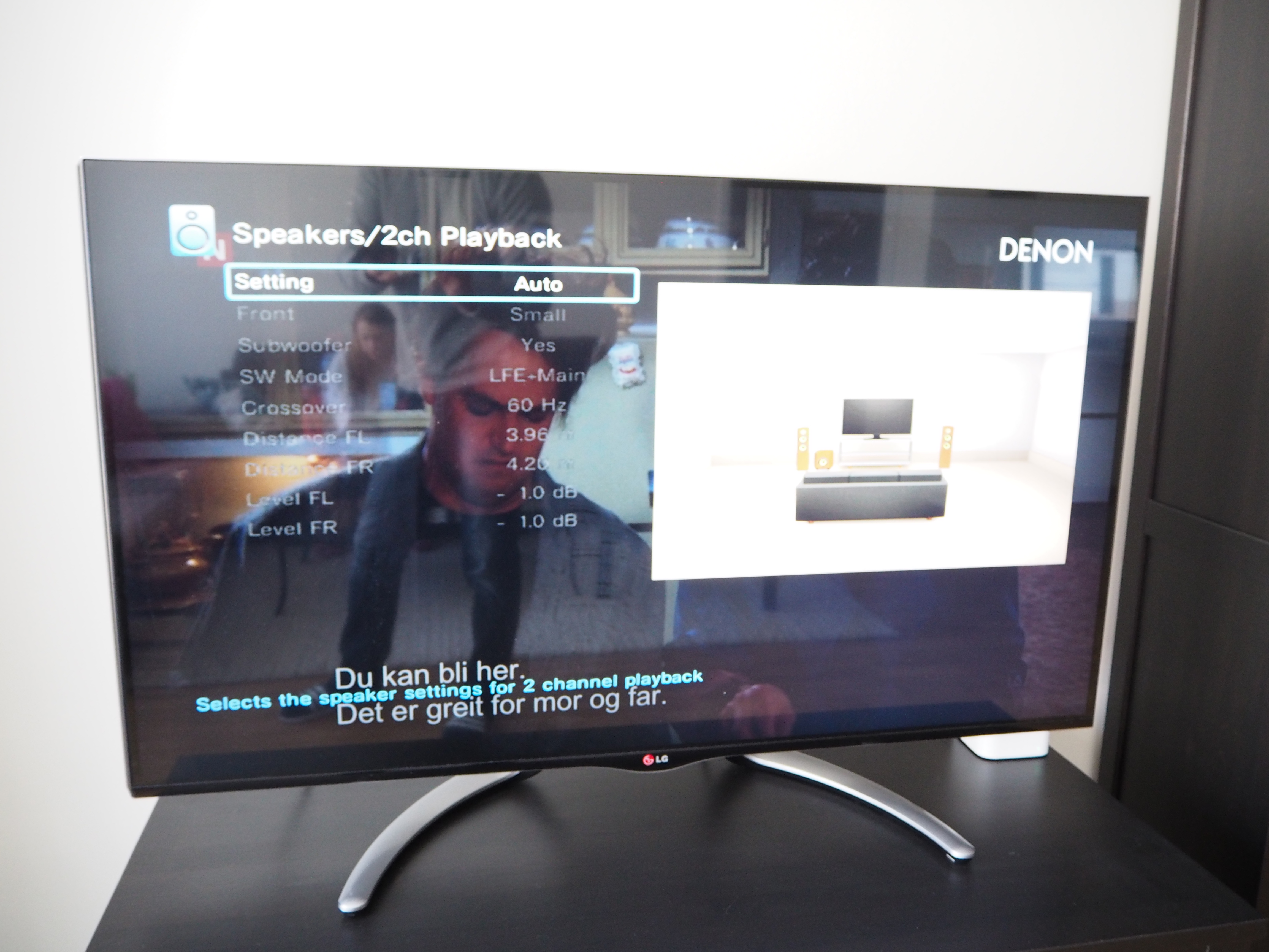

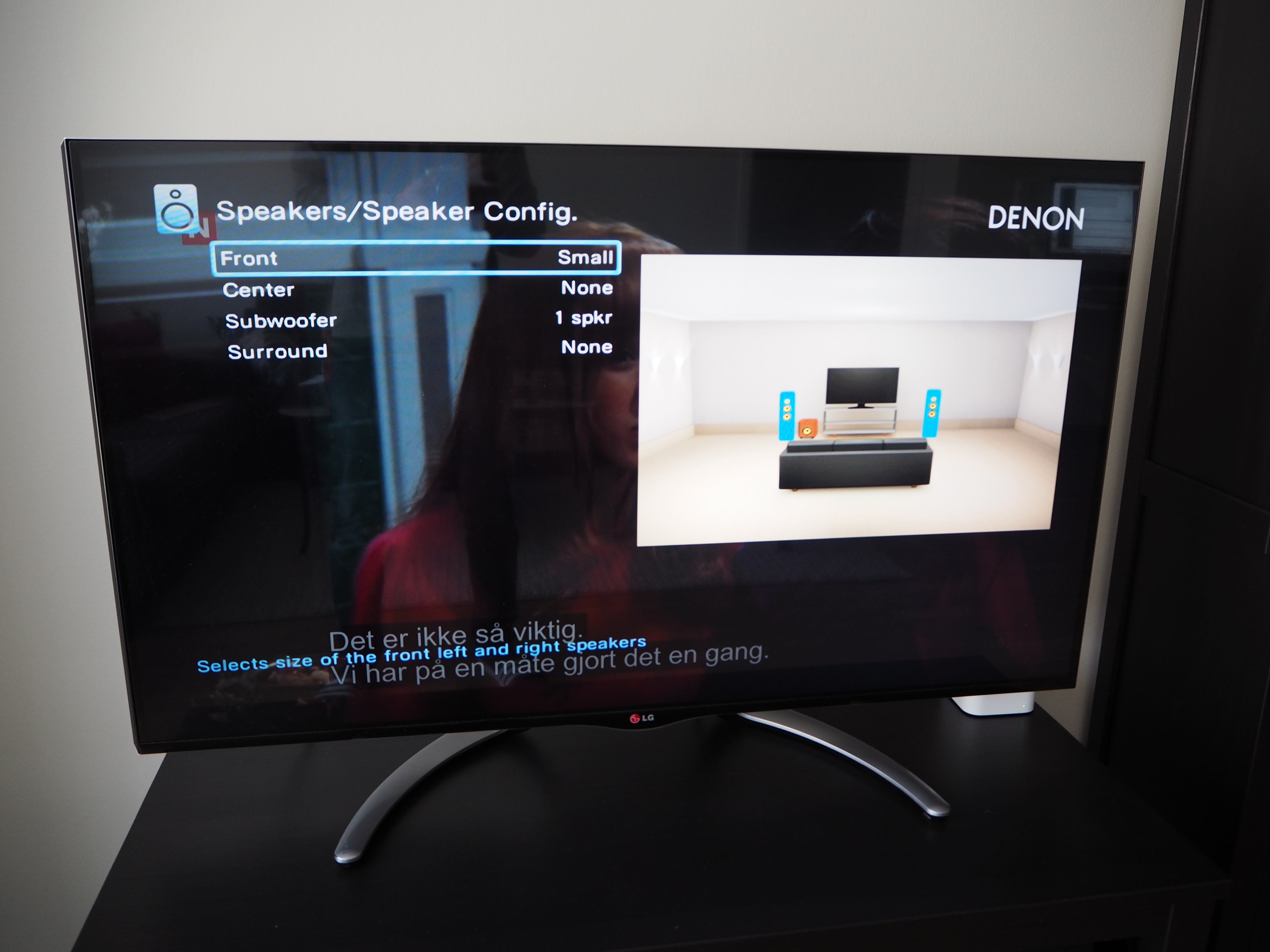

  1. Jeg forstår ikke helt hva som er forskjellen på å sette "large" vs. "small" på frontene i receiver-settings når cross-over puntket uansett er på f.eks. 80 Hz. Å sette "large" på frontene i settings tillater vel receiver til å sende alle frekvensene til frontene, med "small" vil receiver ikke sende de dypeste frekvensene. Men om crossover uansett er på 80 Hz vil ikke alle frekvenser under 80 uansett sendes til sub uavhengig av om frontene er satt som "small" eller "large"? Eller er det så enkelt at når man setter "large" så vil ikke crossover gjelde for disse høyttalerene? I så fall ber det noe jeg misforstår da jeg - til tross for at fronter er satt som "large" - kan gå inn i 2ch playback-menyen og sette crossover på frontene (se fig. 2, "2ch crossover manuell"). Jeg har jo kun 2.1 anlegg p.t. så jeg spiller jo alltid i kun 2 kanaler...

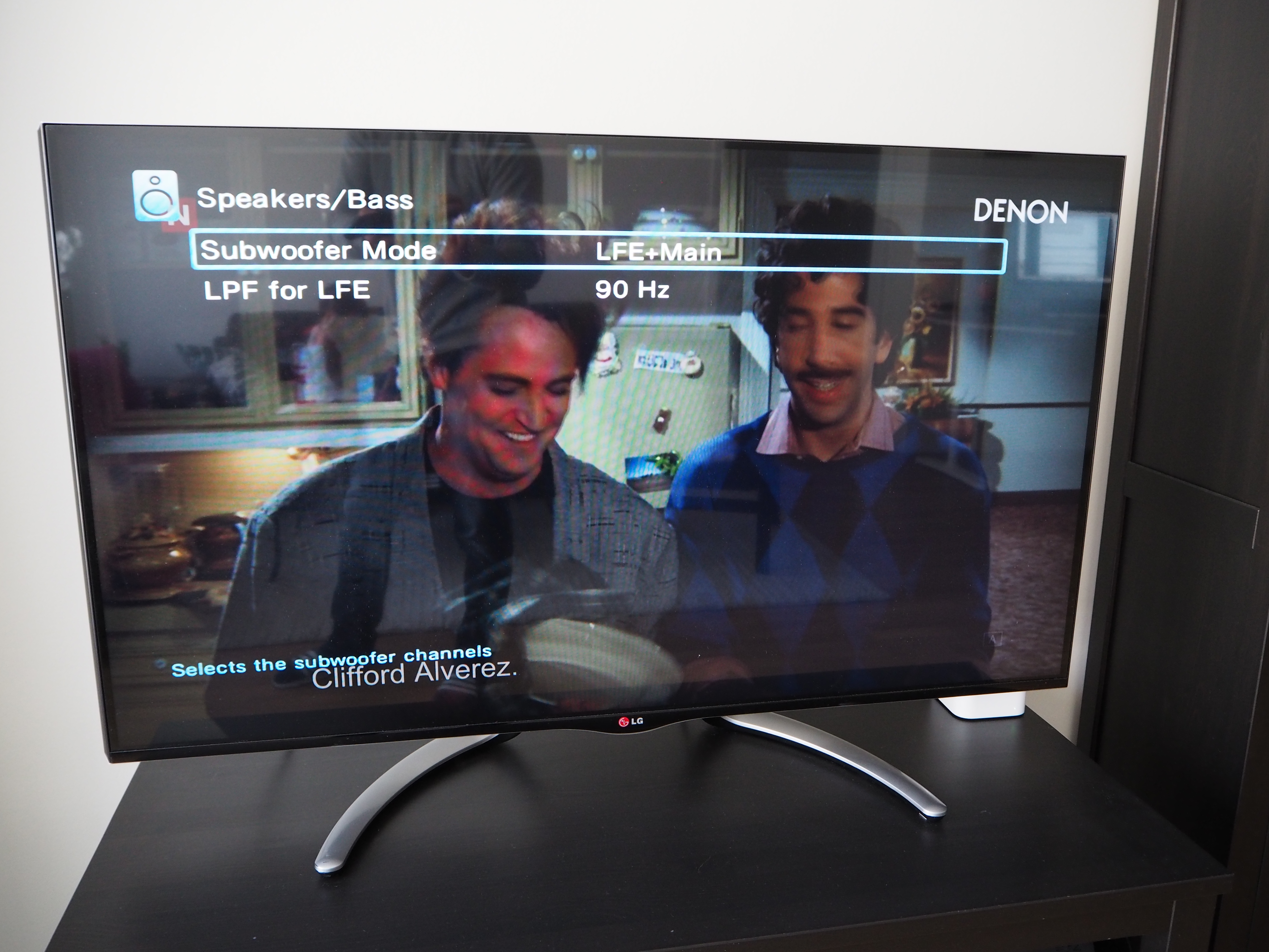

  2. Dersom jeg setter fronter på "small" og crossover på 80Hz, hva skjer da om jeg setter sub på kun "LFE" (ikke "LFE+main) og spiller en stereo-video uten LFE-spor? Vil jeg miste all frekvens under 80Hz siden frontene er "small" (spiller intet under crossover-punktet, f.eks. 80Hz) og sub kun spiller LFE-sporet som ikke eksisterer?
  3. Jeg vil ha "LFE+main" når jeg ser på film/TV som ikke har LFE-spor, da har jeg skjønt at receiver vil sende dype frekvenser til sub-en. Har jeg forstått det korrekt om jeg sier at dersom crossover er på 80 Hz (og LPF for LFE satt til 120Hz) så vil frontene spille alle frekvenser ned til 80Hz, og sub spille alle frekvenser fra 80Hz og nedover samt gradvis allerede fra 120Hz?

Du får ikke automatisk bytting av Large og Small innstilling.
Large må brukes hvis du ikke har sub, men du kan ha small hvis du har sub.

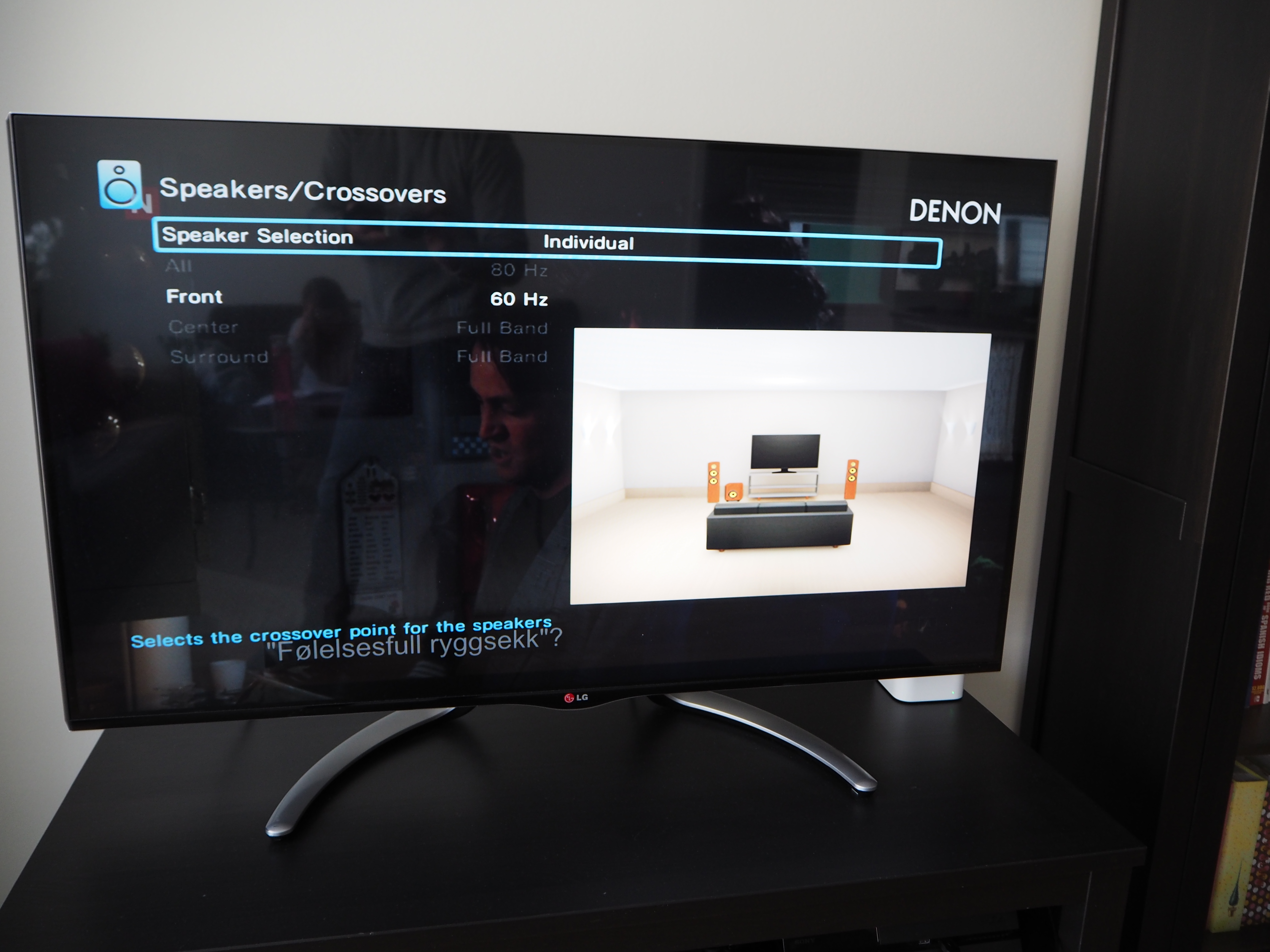

Personlig så har jeg de høyttalerene som går dypt nok til Large. Og setter crossover forskjellig på de forskjellige kanalene etter hva høyttalerene tåler. 80Hz vil ikke alltid funke så bra hvis du har høyttalere som ikke spiller under 120Hz f.eks. Da får du en gløppe på 40Hz som ikke blir med, i ett nokså viktig område.
Jeg har satt min crossover litt over den nedre grensen for hva mine høyttalere er oppgitt til å slille. Har 40 på fronter og senter. 60 på surround, 120 på surround back og 60 eller 80 på atmos høyttalerene. Og syntes det funker mye bedre enn det gjør ved å ha alle på 80 Hz som enkelte mener at de SKAL settes på. 80Hz er det THX standarden sier, men da skal man også ha THX godkjente høyttalere.
Dine Dali Opticon 6 har oppgitt 49Hz som nedre grense innen for +/- 3dB standarden. Da ville jeg ha satt crossover til 60. Du får da litt mer fylde i dem etter min mening.

Forøvrig er jeg veldig enig med tankegangen din ift. individuell krossover. Jeg har latt Audyssey sette crossover på frontene, ble satt på 60 (mener det var 60 og ikke 40) automatisk som jo passer bra.

Når det gjelder LFE+main bør jeg vel sette dette om jeg spiller kilder uten dedikert LFE-spor, som f.eks. de fleste TV-kanalene. Om jeg kun setter sub til LFE og fronter til small med krossover 60, vil jeg ikke da miste frekvensene under 60? Eller var det slik at crossover kun gjelder om sub står i LFE+main?
Bør fronter alltid stå som "large" om jeg setter sub til kun LFE?
LFE+Main er enkelst å prøve seg frem med. Crossover er der hele tiden, når man setter til small så tar den bare de ekstra frekvensene som blir borte å sender til sub. Det er for å vite hvile frekvenser den skal fjerne fra høyttalerene, og føre til sub kanalen. Har man ikke sub kanalen, så blir automatisk front til Large, og disse får frekvensene i stedet. Da de laveste ikke er så rettningsbestemt. (Tror det var slik)
