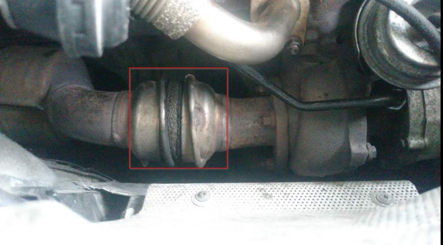

alfaninja1977 Skrevet 29. mars 2016 Skrevet 29. mars 2016 Hei. Min bil: Passat TDI 1,9 3B3 101hk 2004 Motorlampe begynnte å lyse, leste av feilmeldinger med VAG. - Feil på luftmassemåler - Feil på EGR ventil Bil drar minimalt i bakker, må kjøre i 3 for å holde 80, gikk fint i 4 gir tidligere. Må opp over 3000 omdreininger før den såvidt drar i førstegiret. Etter det går kjøring som "normalt" bortsett når den skal dra oppover. Leverte inn på verksted, deres diagnose: bytt Turbo....... Bytta turbo selv, fortsatt samme problem. Sjekket og rengjort EGR ventil, ser ok ut etter rengjøring. Fortsatt samme problem. Bytta luftmassemåler, da bilen ble helt koko. Begynte å spytte ut eksos i motorommet fra ett rør som kommer før turboen. Bilen hosta og harka, men kveltes av seg selv etter 10-20 sec. Satte tilbake gammel luftmassemåler, bil går som før, men motorfeil og redusert ytelse.... Bildet av røret som det begynte å ryke fra er vedlagt. Noen som har noen tips til hva i all verden som kan være galt her?

Indian Skrevet 30. mars 2016 Skrevet 30. mars 2016 Jeg kjenner ikke bilen men skal det være en klemmer på det røret?
